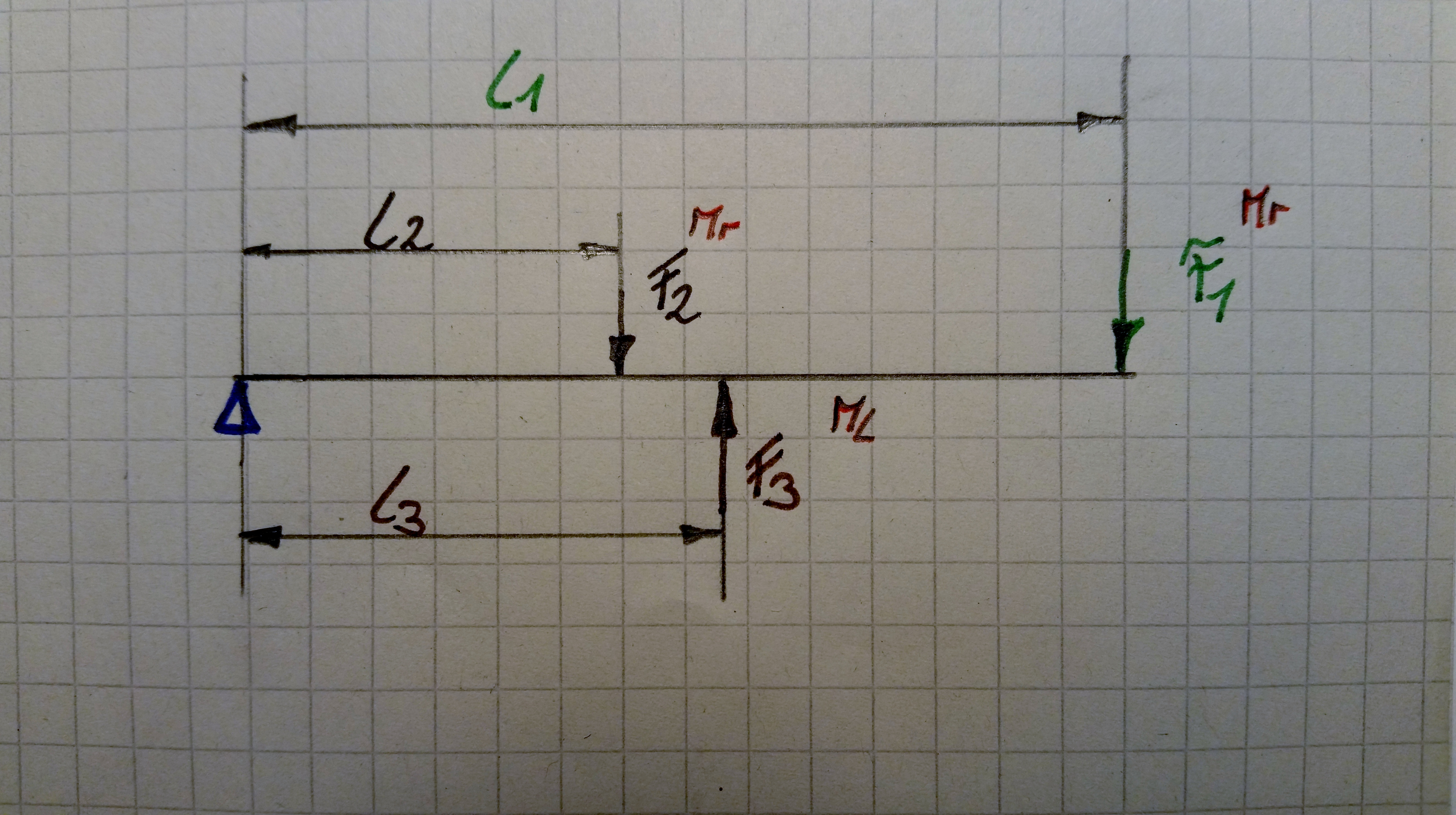

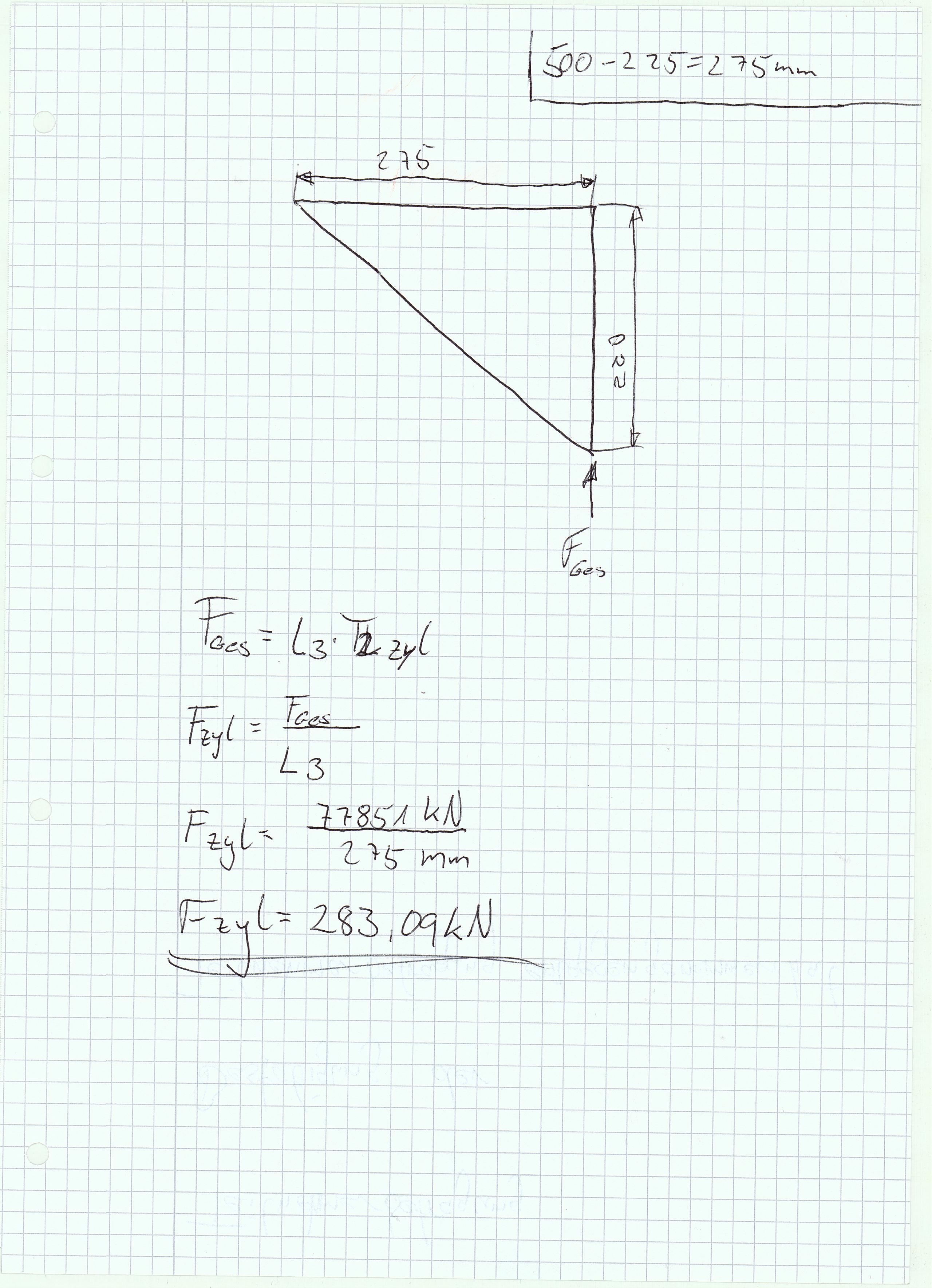

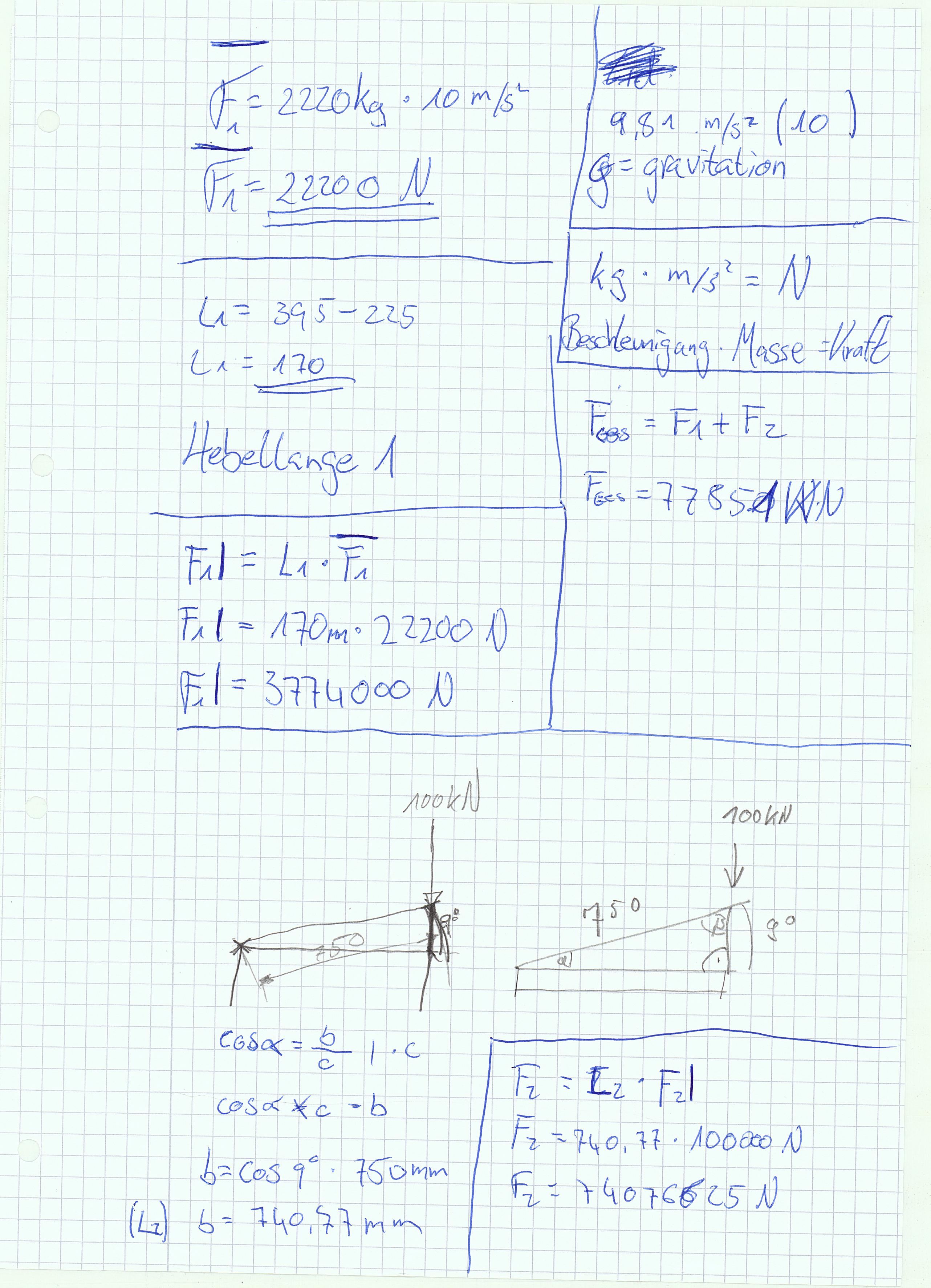

Also bis jetzt haben wir nur mit der Formel: Fh*lh=Fg*lg+Fb*lb gerechnet und das Ergebnis war 44,7kN.
Ich wäre echt sehr dankbar, wenn mir jemand behilflich sein kann.

erstellt am: 12. Nov. 2014 16:20    Editieren oder löschen Sie diesen Beitrag!  <-- editieren / zitieren -->   Antwort mit Zitat in Fett Antwort mit kursivem Zitat    Unities abgeben: 1 Unity (wenig hilfreich, aber dennoch)2 Unities3 Unities4 Unities5 Unities6 Unities7 Unities8 Unities9 Unities10 Unities
Machst du die Umschulung in einem BFW ? wenn ja in welchem ?
Vielleicht hilft dir das bild im Anhang weiter ( Grafischer Lösungsschritt)

Original erstellt von bjk:
...und das Ergebnis war 44,7kN.
Hi bjk,
du hast ein Gewicht von 22,2kN und eine Betriebslast von 100kN das ganze soll nun mit einem Zylinder gestützt werden, der in einem Winkel von 76° (gegen die Horizontale gemessen) von unten dagegen halten soll und zwar - grob angepeilt - auf gut einem Drittel der Hebellänge.
Das alles zusammen genommen macht bei dir weniger als die Hälfte der Betriebslast aus? Hm - das passt nicht....

Hey Seppostat!!!
Hier sind meine berechnungen,ich hoffe die helfen dir.

Hallo Jay,
bei Blatt oben sind das nicht 170m sondern 0,170m
bei Blatt unten müsste nach deiner Rechnung kN/mm rauskommen. ???

Also ich hab bei meiner Berechnung 242kN raus bekommen. Dies wurde mir von Firmenkollegen & Schulkameraden bestätigt.

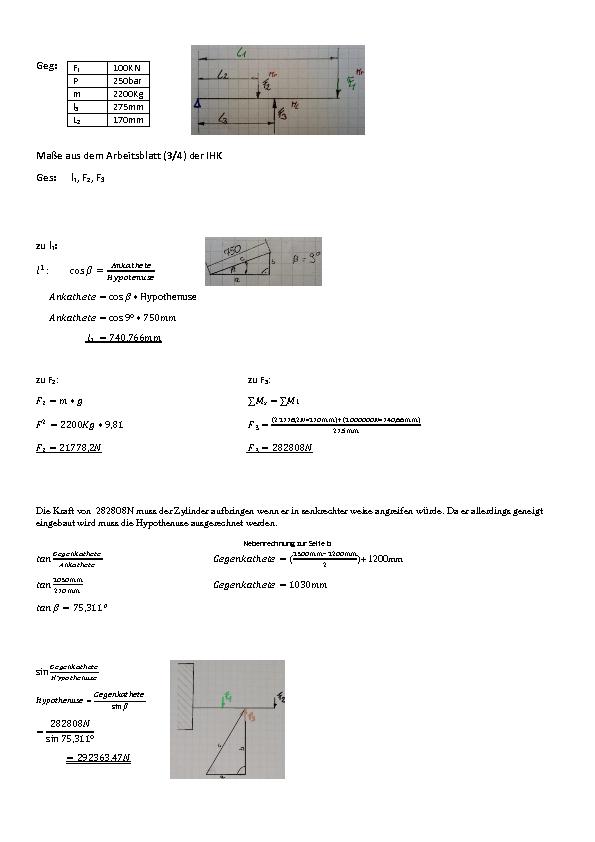

Berechnungen.pdf
Hey Leute,
Nachdem jetzt gut über die Brechungen diskutiert wird  schließe ich mich dem einmal an.
Schaut euch einmal das zweite Blatt meiner Berechnungen an
