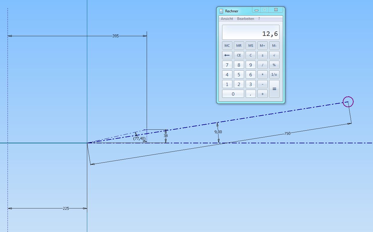

Hey Leute hab da meine Frage
Habt ihr bei der Auswahl des Hydraulikzylinder dass die Schwerkraft bei den Berechnungen mit beachtet oder habt ihr diese nicht mit beachtet?
Ich mein viel um wir sich das Ergebnis nicht ändern schließlich beträgt der Winkel zur Berechnung der Schwerkraft ja nur12,5 grad.

Hey Dominic.M,
Wo hast du den Winkel 12,5° gesehen?
Ich sehe nur 61° und 9°.
Hast du das mit Sicherung der Sicherung verstanden?
Dominic.M
Technischer Produktdesigner
Sehen Sie sich das Profil von Dominic.M an!   Senden Sie eine Private Message an Dominic.M  Schreiben Sie einen Gästebucheintrag für Dominic.M
Beiträge: 48
Registriert: 04.03.2014
Autodesk Inventor
erstellt am: 05. Nov. 2014 20:56    Editieren oder löschen Sie diesen Beitrag!  <-- editieren / zitieren -->   Antwort mit Zitat in Fett Antwort mit kursivem Zitat    Unities abgeben: 1 Unity (wenig hilfreich, aber dennoch)2 Unities3 Unities4 Unities5 Unities6 Unities7 Unities8 Unities9 Unities10 Unities
Hey Caboclo dwater
Ja der Winkel 12,5° kommt dadurch zu Stande das der Schwerpunkt des Schwenkbaren Teiles nicht unter 9° einwirkt wie die 100KN.
Einfache Winkelberechnung
Deshalb meinte ich ja auch den irgendjemand bei der Berechnung mit bedacht hat. Der unterschied ist so gering....
Das mit der Sicherung habe ich so verstanden dass die mich schamanische Sicherungs Einrichtung manuell betätigt wird. D.h. über ein Bolzen, Drucktaster… Etc. dies muss man dann auch im Hydraulikschaltplan berücksichtigen.
Und ganz wichtig bei dem Hydraulik Schaltplan an die entladen Dämpfung denken
Naja kann ja auch sein das ich damit eventuell falsch liege wird sich im Verlauf der Prüfung zeigen. Denke das wir von unserem Lehrer noch ein paar Infos bekommen.

Dominic, du liegst richtig, der Schwerpunkt liegt nicht auf der Linie der 9°, jetzt habe ich das gesehen. Aber Laut meiner Berechnung wäre das 12,6°. Also das ist eine minimale Unteschied zu deiner Berechnung. Ich denke die Berechnung resultiert aus Drehmoment. Ich weiss es nicht.

Also, ich habe die Berechnungen mit 9° gemacht. Aber jetzt bin ich unsicher. Ich habe die Berechnung durch Drehmoment gemacht (Summe von allen Drehmomenten = 0), aber jetzt weiss ich nicht so genau wie ich weiter gehen muss.

Nein ich meinte eigentlich eine persönliche Nachricht. Das Bild diente nur der Veranschaulichung wie die 12,6° zu Stande kommen.
Ja ich habe die Berechnungen schon zu Ende geführt und Einzylinder ausgewählt. Überlege doch einmal aus was sich die Kraft zusammensetzt F = M mal G

Ja, das habe ich auch schon Überlegt, ich weiss nicht ob die Kraft wirkt auf den Zylinder Direkt oder vertical? Deswegen habe ich an Drehmoment gedacht.

Achtung der Zylinder ist nicht in der vertikalen in der Zeichnung eingezeichnet. Der Zylinder liegt auch in einem gewissen Grad der Neigung zur Ordinate. Schau einmal im Tabellenbuch unter dem Thema Kräftedreieck nach.
Bei welchem Rechen-Ergebnis bist du denn jetzt angelangt. Dann ist für mich vielleicht besser nachvollziehbar wo du mit deinen Berechnungen geradestehst.

Die Verticale Linie ist in dem Ponkt 500mm-225, und in diesem Punkt schneidet die Zylinder Achse, und ich denke der Kraft muss direkt in dieser Achse wirken. Ich habe nur FG berechnet + Betriebskraft, den rest bhabe ich noch nicht gemacht.
