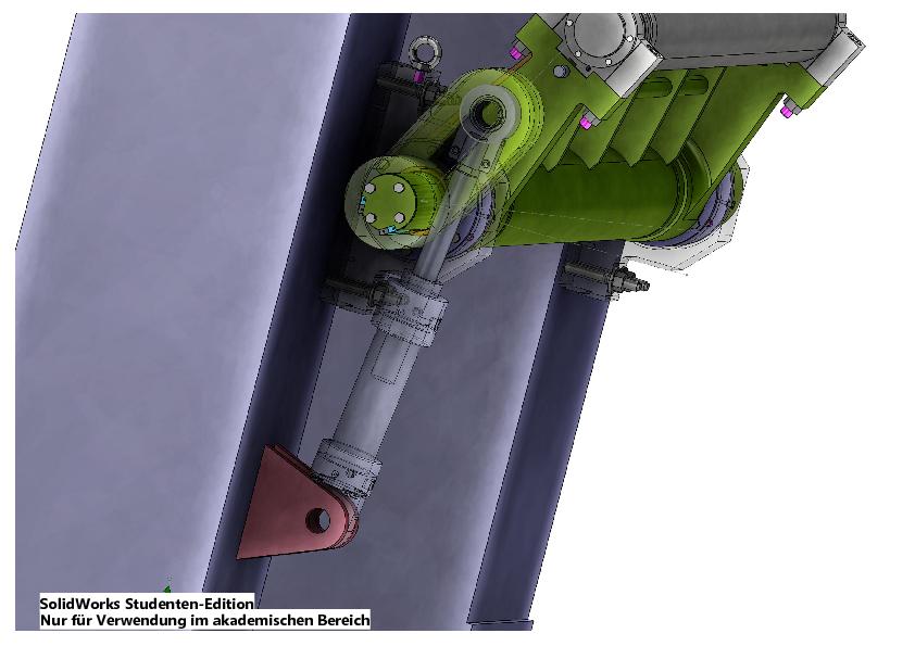

HJallo,
na ja ganz so einfach ist das nicht.
Jedoch mit dem Drehmoment hält das auf alle Fälle,
da ja die komplette Gewichtskraft genommen wird.
Aber mal vorstellen, wenn der Bandzugregler genau waagerecht gehalten würde und der Befesatigungspunkt auf gleicher Ebene wäre ginge die Kraft gegen unendlich (Kräfteparallelogramm).
Steht der Bandzugregler genau senkrecht ist die Belastung in Drehrichtung gleich null.
So, bei 61° Grad ist es irgendwas dazwischen.
Eine brauchbare Formel haben wir auch nicht gefunden.
Sorry ich will euch nicht durcheinanderbringen, es wäre aber wieder
ein Diskussionsanstoß für die Forum Mitglieder.
Denn so falsch liege ich glaube nicht.
Henky

ich bin mir nicht 100% aicher, aber kann ich die wirkende kraft nicht mithilfe von winkelfunktionen und dan dem kräfteplan ausrechnen? Tabellenbuch Metall Auflage 45 Seite 19 ... damit müsste man die kräfte doch eigentlich ganz gut berechnen können denke ich

hi leute, wie habt ihr den nun genau den bolzen mit den abschwerungskräften etc berechnet für die sicherung? ich häng da gerade ziemlich fest, kann auch niemanden auf der arbeit um hilfe bitten da alle unterwegs sind auf baustellen etc

Hab das mit der Gewichtskraft des Schwenkbaren Teils gerechnet, da ja nicht mehr als diese Kraft darauf wirken kann.
Und dann hab ich die Erforderliche Querschnittsfläche errechnet...
naja, wenn du über dieser Fläche bist sollte es passen.

So haben wir das auch gemacht.
Theoretisch würde bei einer Stellung von 61° ein 10mm
Bolzen ausreichen.
Aber da ja auch noch elektrisch abgefragt werden soll ist ein größerer
Durchmesser praktikabler.
Bei Hebezeugen (Schäkel) wird für eine Traglast von 2,5 Tonnen
ein M24 verwendet dieser beeinhaltet nach DIN 82101 eine 4-fache Sicherheit
könnte also den kompletten Bandzugregler tragen.
Das ist vieleicht etwas überdimensioniert aber wenn bei
Hebezeugen diese Sicherheit vorgeschrieben ist sollte das auch
ein Argument für eine Sicherheitseinrichtung sein.

ich hab mit meinem ausbilder gesprochen und der meinte es würde einfaches hebelgesetz sein, soll heißen F1*l1=F2*l2 wobei F1 die kraft des schwenkbaren teiles ist, l1 der abstand zwischen schwerpunkt und drehpunkt (170mm) und l2 der abstand zwischen drehpunkt und bolzen, welche bei mir parallel liegen und nen abstand von 350mm ergeben, stelle ich nun meine formel auf F2 um und berechne das komme ich auf das ergebniss das auf den bolzen nur ne kraft von 10577,98N lastet was weitergerechnet einen bolzendurchmesser von 7,1mm entsprechen würde ... hoffe ihr könnt mir folgen und mir sagen ob das so überhaupt richtig ist

Ja das kommt hin, allerdings ist das die Nenn Abscherkraft.
Da sollte dann noch m.E. eine Sicherheit dazu, welche bei Hebezeugen
nach DIN 82101 4-fach ausgelegt ist.

jo das hab ich schon durchgerechnet dan wäre ich ungefähr bei 11mm ... werde nen 30 mm bolzen nehmen, wenn die fragen warum so dick, so nen bauarbeiter ist kein zahnarzt, der will was in der hand haben, da kann ich ihm nicht mit so nem kleinen chirurgen werkzeug kommen ^^

sagt mal aus was für einem material habt ihr die bolzen für den zylinder gemacht? s235JR was ich erst nehmen wollte reicht bei d80 ja garnicht aus, da bräuchte ich bei dem werkstoff nen bolfen von knapp d95 ... habs dummerweise erst jetzt nachgerechnet

Nabend Henky03,
habe dir eben eine PM geschickt.
Nabend Zusammen,
bei der Sicherungseinruchtung ist es ja vor allem wichtig, dass die Konstrutkion hält.
Befestigt ihr das Teil für den Bolzen am Lagergerüst?
Dann müsst ihr ja auch die Schrauben überprüfen ob diese halten oder nicht ?

Hallo Leute,
Ich habe total Probleme bei der Zylinder Auswahl.
Den Zylinder, den ich von Bosch Rexroth rausgesucht habe, ist zu groß.
Also ich habe ausgerechnet wie lang er sein müsste, wenn er ein- bzw. ausgefahren ist. Leider kann man das nirgends eingeben.
Man konnte nur die Kolbenstangendurchmesser und Kolbendurchmesser, den Hub und halt die 250 bar eingeben.
Dann ist die Bohrung im Gelenkkopf auch sehr groß, und dadurch würde der Bolzen auch sehr groß werden.
Wie habt ihr das gemacht?

hi rieke, du kannst bei bosch rexroth unten auf "einbaulänge vorgegeben" klicken und dort dan die eingefahrene endlage angeben die du ausgerechnet hast, die ausgefahrene endlage musst du nicht angeben da die sich ja durch den hub den du errechnet hast ergibt, der bolzendurchmesser beträgt bei mir 80mm und das sollte vollkommen ok sein ... vergiss nicht den einbauwinkel mit anzugeben

erstellt am: 17. Dez. 2014 09:56    Editieren oder löschen Sie diesen Beitrag!  <-- editieren / zitieren -->   Antwort mit Zitat in Fett Antwort mit kursivem Zitat    Unities abgeben: 1 Unity (wenig hilfreich, aber dennoch)2 Unities3 Unities4 Unities5 Unities6 Unities7 Unities8 Unities9 Unities10 Unities Nur für Dominic.M 10 Unities + Antwort hilfreich
Baugruppe_Bandzugregler.pdf
wie geht es mit eurer Prüfung voran?
Bin momentan bei der Anbindung des Hydraulikzylinders (siehe Anhang). Wie habt ich das mit mit der Verbindung zwischen Buchse und Lasche gelöst? Bin grad eifrig am rumprobieren.
Ich hoffe, dass man sich hier über das ein o. andere Thema noch austauschen kann!
Gruß Panda

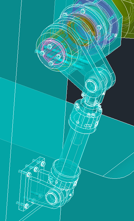

erstellt am: 17. Dez. 2014 10:15    Editieren oder löschen Sie diesen Beitrag!  <-- editieren / zitieren -->   Antwort mit Zitat in Fett Antwort mit kursivem Zitat    Unities abgeben: 1 Unity (wenig hilfreich, aber dennoch)2 Unities3 Unities4 Unities5 Unities6 Unities7 Unities8 Unities9 Unities10 Unities Nur für Dominic.M 10 Unities + Antwort hilfreich
ich hab da ne etwas andere lösung, im großen und ganzen aber das selbe siehe anhang
