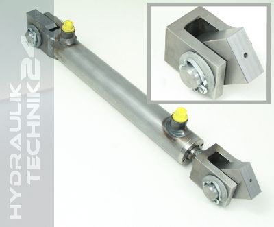

Hi Right Round,
ich habe dieselben Probleme. Ich weiß nicht genau, wo ich den Zylinder befestigen soll, weil es für mich keinen Sinn ergibt an der Buchse.
Soll der Zylinder ca. so aussehen wie bei meinem angefügten Bild?
Vielen Dank im Vorraus.

Ja klar, aber ich meine mit Sinn ich verstehe nicht ganz wie ich den Zylinder an der BUchse befestigen soll. Also einmal am Walzgerüst, das verstehe ich schon aber nicht an der Buchse. Soll man dann einfach die Lasche an die Buchse schweißen und dann mittels einen Bolzen den Zylinder da befestigen?
Soll der Zylinder denn so aussehen wie auf dem Bild vorhin oder anders?

Die Berechnungen zum Zylinder waren soweit kein Problem, die Auswahl des Zylinders auch, den Pneumatikplan hab ich im groben und ganzen auch schon.
Nur fehlt mir noch eine Möglichkeit, wie ich den Zylinder mechanisch sichern kann. Wenn mir evtl jemand eine seiner Möglichkeiten verraten kann? Wäre natürlich auch bereit jemanden zu helfen falls er Fragen an mich hat
@Grohle, hab das schon ausgerechnet, bzw die ausgefahrene Länge aus meinem 3D herausgemessen. Bei Boschrexroth hab ich ihn mir dann zusammengestellt.

war jetzt auf der Seite von Bosch Rexroth und habe mir diesen Zylinder zusammengestellt.
Zum Vergleich, hast du diesen ebenfalls "CDH2MP3_125_80_360A3X_B11CFEMZWFWWW_K0_VMoveable_Emm" genommen?

Die Knickbelastung habe ich nicht mit berücksichtigt.
Bis auf das du anscheinend ein anderes Befestigungselement hast, sind unsere im großen und ganzen gleich.

Du hast ein Schwenkauge am Boden, ich ein Gelenkauge, wie es auch im Aufgabenheft angefordert wird
