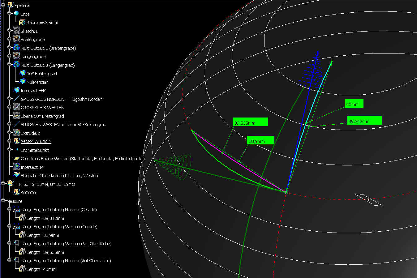

Hab's mir jetzt auch noch gemalt.
Ausgangswerte:
Erdradius: 6371km
Lage Flughafen: 50°7'N,8°41'O
Geschwindigkeit über Grund: 800km/h
geflogene Strecke: jeweils 1600km
Abstand A: gemessen auf Kugeloberfläche 1600km
Abstand B: gemessen auf Kugeloberfläche 1593,95km
Bild lass' ich, denn das andere ist viel schöner.
Gruß, Torsten

Das nach Norden fliegende folgt einem Großkreis, aber das nach Westen fliegende nicht! Deswegen fliegst Du ja nach Japan auch nicht über Kasachstan und Mongolei, sondern über Sibirien oder Nordpol.
Man stelle sich vor, die Erdachse ginge durch den Frankfurter Flughafen. FRA sei also mal für kurze Zeit der Nordpol (oder Südpol). Damit verlaufen alle diese hier erwähnten Großkreise ja durch den Flughafen. Nun starten dort zwei Flugzeuge mit einem Kursunterschied von 90° (also so, als würden sie vom realen FRA nach Norden und Westen starten).
Warum sollte eines der beiden Flugzeuge nun plötzlich mit einer bestimmten Geschwindigkeit (die für beide Flugzeuge gleich ist) in einer bestimmten Zeit weiter kommen als das andere?
Es ist doch für das Problem völlig unerheblich, wo man den Flugplatz positioniert. Jedes Flugzeug fliegt von jedem Punkt der Erde immer entlang eines Großkreises, sofern es seine Richtung nicht ändert. Eine willkürliche Einteilung in Längen- und Breitengrade hat auf die zurückgelegte Entfernung keine Einfluss. Die Entfernung misst man ja immer noch in Metern, und dieses Mass ist ortsunabhängig. Wenn ich das gleiche "Experiment" nicht mit einem Flugzeug, sondern mit einem Bodenfahrzeug mache, dann ist auch hier das Ergebnis unabhängig von der Himmelsrichtung, in die ich mich begebe. Der zurückgelegte Weg ist überall das Produkt aus Zeit und Geschwindigkeit. Auf der Erde, in der Luft und auf dem Wasser.
Das Ganze ist also mehr als "Verwirrfrage" zu verstehen ...

V5R19Nordenwesten.zip
@Joeki ;-) die Erde ist doch keine Scheibe - oder doch
€dit: zipdatei , eimal Catpart und einmal igs
Bild: Blauer Pfeil = Norden
Dunkelgrüner Pfeil = Westen
Flugbahn:
Helblau  = Flugbahn Norden (39,342mm Pt zu Pt Messung /// 40mm Flugbahn Norden Oberfläche entspricht auch Grosskreis Norden)
Hellgrün = Flugbahn Westen = Flugbahn auf dem 50° Breitengrad (38,9mm Pt zu Pt Messung /// 40mm Hellgrüne Kurve = Flugbahn Westen (Oberfläche) /// 39,535mm = Grosskreis Westen (Oberfläche))
Grosskreis ist immer die Strecke die ein Schnitt auf der Oberfläche verursacht, wenn eine Ebene aus 2 Punkte auf der Erdoberfläche und Erdmittelpunkt gebildet wird.
Eventuell wird die Aufgabe auch klarer wenn man einen Nördlicheren Breitenkreis nimmt.
noch einen Link gefunden http://www.janko.at/Forum/viewtopic.php?t=411
