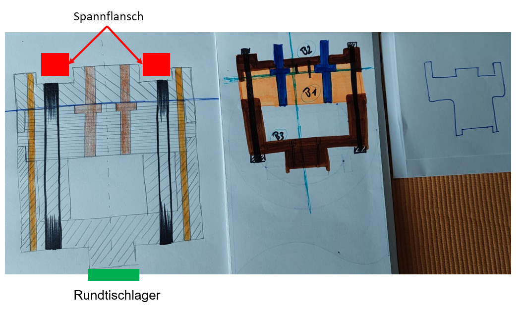

ich tüftle nun schon seit mehreren Tagen an einer Lösung und komme einfach nicht auf einen vernünftigen Weg. Daher hoffe ich, dass Ihr mir ein paar Tipps geben könnt, wie ich das am besten umsetzen kann. Es geht um eine Adapterplatte, die ich per 3D-Druck herstellen möchte.
Was liegt vor?
Ich möchte ein Spanfutter mit einem Rundtischlager verbinden. In diese Adapterplatte sollen vier Steckdosen integriert werden, und vier Kabel müssen seitlich herausgeführt werden. Das Ganze wird per Schraubverbindung miteinander befestigt.
Da die Steckdosen in die Konstruktion eingesetzt werden müssen, gehe ich davon aus, dass die Adapterplatte zweiteilig sein sollte – ein Unter- und ein Oberteil, die ebenfalls miteinander verschraubt werden.
Meine Idee zur Umsetzung:
  • Grundkörper: Runder Durchmesser von 60 mm (entsprechend dem Rundtischlager).
  • Erweiterung nach oben: Aufweiten des Durchmessers auf 100 mm (entsprechend dem Spannflansch).
  • Mittlerer Bereich: Leicht ausgehöhlt, sodass die Steckdosen dort eingesetzt werden können. Eine kleine Senkung sorgt dafür, dass die Dosen sicher sitzen.
  • Befestigung:
       - Das Unterteil wird mit dem Drehteller verschraubt (M4).
       - Das Mittelteil wird so konstruiert, dass es die Dosen anpresst und verhindert, dass sie herausrutschen. Es wird mit dem Unterteil verschraubt.
       - Der Adapter wird abschließend am Spannflansch befestigt.
Meine Herausforderung:
In meinem Kopf sieht das Ganze logisch und gut durchdacht aus, aber ich bekomme es einfach nicht umgesetzt. Ich weiß nicht genau, wie ich die Konstruktion am besten angehen soll.
Habt Ihr Tipps, wie ich das am besten modellieren könnte? Besonders zur Befestigung der Kabel – wo sie austreten, ist mir nicht so wichtig, aber ideal wäre es, wenn sie möglichst nahe beieinander herausgeführt werden könnten.

Hallo, kannst Du auf den Bildern auch mal erklären was Kabel und
Steckdose ist. Habe im Moment auch kein CAD .
Bei runden Baugruppen sind Schnittansichten ganz gut und übersichtlich.
4 Steckdosen bei Ø 60 ist ein bisschen eng.

Hey N. Lesch,
ich werde das die Tage zusammenstellen und versuchen, ein paar Zeichnungen zu erstellen.
Meine Idee war, die Adapterplatte als Volumenkörper anzulegen und sie direkt mit den anderen Teilen in der Baugruppe zu platzieren. Anschließend wollte ich die Teile, die in der Adapterplatte sitzen, von dieser subtrahieren. Das hat zwar halbwegs funktioniert, aber wirklich zufriedenstellend ist die Lösung nicht – vor allem wegen der Kabel und der Befestigung der Dosen.
https://ww3.cad.de/foren/ubb/Forum50/HTML/041123.shtml#000012
Der Platz an der Stelle ist leider sehr eingeschränkt. 😞

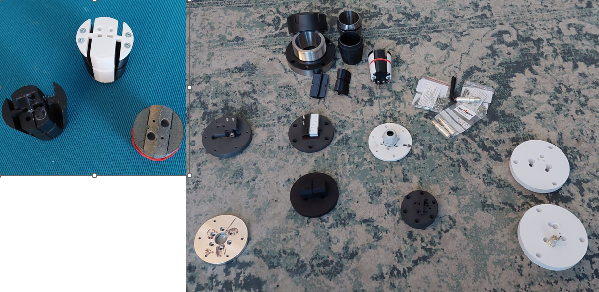

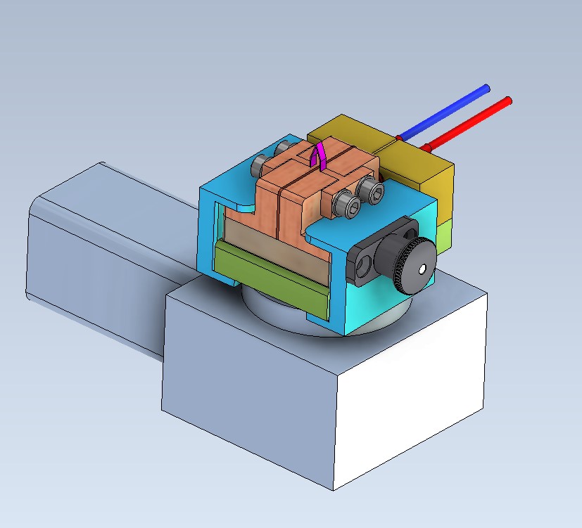

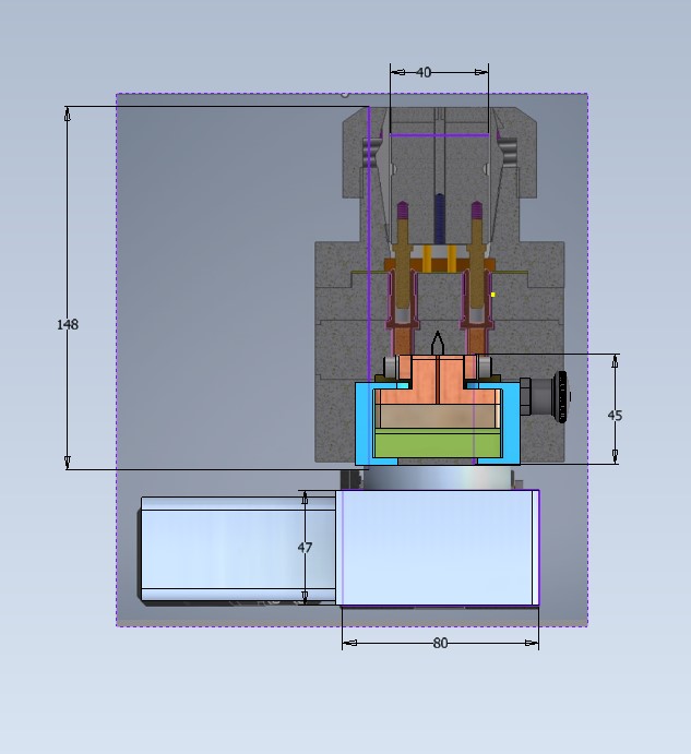

ich arbeite aktuell an einem Testaufbau, um zu prüfen, ob meine Werkzeughalterung in das bestehende System integriert werden kann. Dabei handelt es sich noch um eine Entwicklungsphase – eine Art „Phantasiephase“ –, in der ich verschiedene Ansätze ausprobiere.
Grundaufbau
Die Werkzeughalterung wird in einem Spannzangenfutter fixiert und dort entsprechend angezogen. Um eine fehlerhafte Montage zu vermeiden, sind die Steckverbindungen so angeordnet, dass sie nur in einer bestimmten Weise zusammengefügt werden können.
Am Boden der Werkzeughalterung befinden sich vier Stecker:
  • 2x für Strom (16 mm²)
  • 2x für Messleitungen (1 mm²)
Diese Stecker sind modifizierte Versionen handelsüblicher Komponenten, die in die Halterung integriert wurden. Die dazugehörigen Steckdosen sind ebenfalls Standardbauteile und bleiben unverändert. Die Verkabelung erfolgt durch Löten, nicht durch Quetschen oder Schrauben.
Befestigung & Verbindung zum Drehteller
Das Spannzangenfutter muss mit dem darunterliegenden Drehteller verbunden werden. Für diese Verbindung sind folgende Komponenten vorgesehen:
  • 3x M8-Schrauben zur Befestigung am Spannzangenfutter
  • 3x M4-Schrauben zur Befestigung am Drehteller
  • 2x Stromdosen (16 mm²)
  • 2x Messdosen (1 mm²)
Die Kabel sollen idealerweise nach unten durch den Drehteller geführt werden. Da die zentrale Bohrung jedoch nur 20 mm Durchmesser hat, erscheint eine seitliche Kabelführung als praktikablere Lösung.
Gestaltung des Verbindungsteils
Das neue Verbindungsteil zwischen Spannzangenfutter und Drehteller soll möglichst niedrig gehalten werden, um Platzprobleme zu vermeiden. Falls es doch höher ausfallen muss, müsste ich meine Maschine entsprechend anpassen. (davon gehe ich fest aus zum aktuellen zeitpunkt)
Ich stelle mir ein zweiteiliges Design vor, das miteinander verschraubt werden kann. Dadurch könnte der Ein- und Ausbau der Dosen erleichtert werden – auch wenn ich hoffe, diese nur selten wechseln zu müssen.
Anhang & Fazit
Zur besseren Veranschaulichung habe ich ein paar Bilder angehängt. Ich freue mich über Eure Gedanken und Anregungen dazu!
Da ich vor Kurzem das Teilen von Volumenkörpern angewendet hatte, kam mir die Idee, alle Teile zunächst an ihre Position zu setzen und dann einen Adapter als großen Klotz daran anzufügen. Anschließend wollte ich die überlappenden Bereiche abziehen, etwas nacharbeiten und das Ganze am Ende in zwei Teile aufteilen, um es zu verschrauben.
Dank der Hilfe von @rode.damode (hier) habe ich das hinbekommen. Ich habe allen Teilen einen neuen Volumenkörper gegeben, indem ich sie in der Kontur nachgebaut, darübergelegt und etwas größer gemacht habe. So konnte ich mir das manuelle Nacharbeiten teilweise sparen.
Jetzt habe ich allerdings einen ziemlich unpraktischen Klotz, bei dem ich befürchte, dass es nicht so gut funktionieren wird. Trotzdem lasse ich ihn mal in 3D drucken, um zu sehen, was ich da eigentlich fabriziert habe.
Ja, ich benötige einen Adapter, der funktioniert. Aber es geht mir auch darum, wie ich anhand dieses Beispiels richtig vorgehen kann. Wo fange ich an zu zeichnen, damit am Ende ein brauchbares Teil herauskommt?
Ich schätze, dass ich solche Probleme wie bei diesem Teil noch ein paar Mal in meinem Projekt haben werde.

Hallo, baue einfach eine Hülse die sich oben und unten zentriert.
Die Zentrierung am Besten innen, da trägt sie am wenigsten auf.
Falls notwendig auch noch eine Verdrehsicherung durch einen abgeflachten Durchmesser.
Die Verbundung mit langen Schrauben ganz durch die Hülse. Das ist dann einfach zu montieren.
Für die Verwendung im Betrieb ist aber 3D Druck etwas schwach.

ich bin mir nicht ganz sicher, was genau Du meinst – könntest Du das bitte etwas genauer erklären?
Allerdings hat mich das Ganze inspiriert, und ich habe versucht, Deine Idee nachzuvollziehen. Dabei ist das folgende Konzept entstanden:
=> Bild =>
Die Entwicklung auf dem Bild verläuft übrigens von rechts nach links. 😉
Ich habe versucht, Deine Hülse umzusetzen und sowohl die Innen- als auch die Außenseite zur Zentrierung genutzt. Allerdings bin ich mir nicht sicher, ob das an der Außenseite optimal ist.
Zusätzlich habe ich in die Hülse eine Art Ebene eingebaut, in die die Dosen gesteckt werden können. Dabei fiel mir jedoch wieder das Problem des Haltens der Dosen auf. Deshalb habe ich die Hülse an der Oberseite geschlossen.
Um die Konstruktion flexibler zu gestalten, habe ich die Hülse und die Ebene getrennt und beide mit einer Zentrierung versehen. Der untere Teil der Hülse ist ebenfalls mit einer Zentrierung ausgestattet, sodass er sich genau an der Ebene ausrichtet.
Die Unterseite der Hülse ist ebenfalls geschlossen und hat den passenden Durchmesser für das Rundtischlager. Alle Teile sind mit drei Schrauben von unten in Richtung Spanfutter verschraubt, sodass alles stabil zusammenhält.
Das Thema Verdrehsicherung habe ich mir auch durch den Kopf gehen lassen. Allerdings bin ich mir nicht ganz sicher, was Du genau damit meinst. Vielleicht eine Nut an der Innenseite, sodass man erkennen kann, wenn die Teile exakt übereinanderliegen?
Das ist richtig, für mich jedoch die einfachste Lösung und zudem stromisolierend.
Daher war meine erste Wahl der 3D-Druck.
Eventuell könnte man alles aus Aluminium machen und ich erstelle ein paar Hülsen in 3D Druck für die Dosen.   , das muss ich mir noch überlegen, würde das ganze warscheinlich deutlich Stabiler machen. (die Hülsen müssen ja nur 0,5mm dick sein, das würde ja reichen.
Das waren jetzt meine Überlegungen auf Papier, nun versuche ich, das im Inventor umzusetzen.
Wenn ich die ersten ergebnisse habe melde ich mich wieder.

Auch wenn ich nicht genau weiß, wie Du es gemeint hast, konnte ich trotzdem etwas daraus mitnehmen. Du hast mir auf jeden Fall ein paar Ideen gebracht.
1) Ich habe angefangen, das Ganze in drei Teile aufzuteilen.
2) Ich habe mir eine Stelle ausgesucht, von der aus ich das erste Teil gezeichnet habe, und dann die anderen zwei dazu gebaut – alles in einer IPT.
Das hat aber nur funktioniert, weil ich die Komponenten bereits ohne Adapter in einer Baugruppe positioniert hatte und daher wusste, mit welchen Abständen ich arbeiten muss, damit später alles zusammenpasst.
4) Danach habe ich alles zusammengesetzt und – :-) – es passt! Zumindest sieht es so aus. Das Ganze ist jetzt kein 3D-Druck mehr, sondern kann aus ganz normalem 0815-Stahl gefertigt werden.
Hier siehst Du eine Schnittansicht der drei Teile, in der auch die Dosen sichtbar sind (bis auf die Schrauben ist alles zusammengebaut – das folgt noch).
Ehrlich gesagt ist mein Kopf gerade ziemlich durch – das Teil war echt anstrengend für mich. 😅
Jetzt werde ich mir einen 3D-Druck davon machen lassen, und wenn alles passt, lasse ich das machen :-)
VG Mücke

Genau so meinte ich das mit der Zentrierung.
Die Schrauben kannst du so wie Bild Deines vorletzten Posts okerfarben
durchgehend einbauen.
Verdrehsicherung ist dann eventuell nicht mehr nötig.

Oben auf Deinem Apparat sitzt doch das Spannzangen-Messer-(oder was auch immer)-Montage-Konstrukt – oder?
Die Spannzange muss nach Deinen anderen Freds im IV-Forum, wie zB. hier http://ww3.cad.de/foren/ubb/Forum50/HTML/041171.shtml ausgeführt, eine gewisse Klemmkraft erzeugen, um der von Dir gewollten Funktion nachzukommen – oder siehst Du das anders?
Wenn dem aber so sein sollte, wo wird denn das Anzugsmoment gekontert, bzw. die Kraft/Last des Anzugsmoments im Apparat aufgenommen?
Gibt es dafür ggf. einen Gegenhalter?
Oder eine Möglichkeit einen Gegenhalter, oder Schlüssel, oder was auch immer, am Apparat zum Kontern anzubringen?
Wenn die Last aber nur über den Apparat und die von Dir hier beschriebenen Schrauben aufgenommen und in die Basis eingeleitet wird, könnte das, IMHO, zu Schwierigkeiten führen.
In diesem Sinne…

Wenns interessiert, weiter dazu, im Sinne der Eingangsfrage „…wie kann ich am besten vorgehen…“
Tipp: Mach die wirkenden Kräfte klar. (Meine Lehrer und Professoren haben dazu in etwa gesagt, „das System freimachen“.)
Das mechanische/physikalische „Gesetz“ der Statik dazu heißt: aktio = reaktio.
Oder anders ausgedrückt, erzeugt eine eingeleitete Kraft statisch immer eine Gegenkraft.
Beim Hebelgesetz bedeutet das, dass bei Gleichgewicht der Kräfte, auf den Seiten zum Hebeldrehpunkt, gleich lange Hebel sein müssen. Oder proportional zu den Längen der Hebel entsprechende Kräfte/Lasten.
Das gilt bei der hier vorgestellten Konstruktion letztendlich an der Basis. Hier müssen alle eingeleiteten Kräfte aufgenommen werden.
ZB. wird in dem hier vorgestelltem Konstrukt, wenn nicht gekontert wird, das Drehmoment, das beim Anziehen der Überwurfmutter der Spannzange wirkt, in die Basis eingeleitet (apropos Drehmoment; auch ein „nicht ganz“ unwichtiges mechanisch/physikalisches Prinzip).
Wenn ich das hier konkretisierte Teil richtig verstanden habe, sollen hier die 3 (drei) Schrauben M4, die Lasten in die Basis einleiten, oder? Zylinderkopf M4 ist DN 7 mm!
Die Schrauben die die „Platten" zusammenhalten haben dahingegen M8 (?!).
IMHO, passt das alles „nicht wirklich“ zusammen.
Und eine Mutter für eine ER40 Spannzange wird mit einem Außendurchmesser von zB. 63 mm angegeben. Ein, IMHO, „sportliche“ Forderung die erzeugten Lasten da einzubringen!
Siehe dazu hier
https://ww3.cad.de/foren/ubb/Forum50/HTMLna/041171.shtml
Oben habe ich auf das Hebelgesetz verwiesen; hier noch eine weitere Reaktion/Last auf die 3 Schrauben.
IMHO, muss der Schnittdruck, des Messers in der Spannzange, über das Konstrukt in die Basis eingeleitet werden.
Da uns hier ein „netter Turm“, mit einer „netten“ Höhe vorgestellt wurde, wirkt hier über die Höhe/Länge des „Turmes“, als verstärkender Hebel, der Schnittdruck auf die 3 Schrauben. Das kann halten, die Frage ist, ob, und bei Dauerbelastung, wie lange.
Und nicht zuletzt muss die ganze Basis alle Lasten/Kräfte, die eingeleitet werden, (möglichst ;-) ) dauerhaft aufnehmen können!
Vielleicht ist jetzt etwas deutlicher geworden worauf meine ersten am Anfang des Freds gemachten Vorschläge hier hinauslaufen ;-) .
IMHO, wurden und werden hier von Muecke.1982 „einige nicht ganz unwichtige“ Grundlagen nicht beachtet.
Einen noch zu der, IMHO, ziemlich „gewollten“ „Klemmerei“ in der Spannzange.
Eine Spannzange erzeugt eine radiale Kraft auf den eingespannten zylindrischen Körper.
Dazu wird über eine Überwurfmutter, die mit ihrer steilen Konusbohrung auf den Gegenkonus der Spannzange wirkt, eine axial wirkende Kraft erzeugt. Diese Kraft  drückt die Spannzange mit ihren flacheren Konus in der entsprechenden Konusbohrung des Spannzangenfutters. Dadurch wirkt eine relativ große Kraft in axialer Richtung auf den zylindrischen, in die Spannzange eingespannten Körper/Werkzeug.
Das Ganze ist nicht auf die Überbrückung von großen Wegen ausgelegt - im Gegenteil. Muecke.1982 hat aber, IMHO fälschlicherweise, das so als Lösung angesetzt!
DIese Wirkung der Kräfte ist schon nur noch mittelbar. Kraftfluß etwa: Mutter - Spannzange - Spannzangenfutter - zylindrischer Körper.
In dem hier vorgestelltem Konstrukt sollen dann von der radial wirkenden Kraft diese „irgendwie“ über die, konstruktiv und fertigungsbedingten, Formen und Spalten, Spannkräfte auf das Messer übertragen werden. Das kann klappen, ist aber, IMHO „nicht wirklich“, der „artgerechte“ Einsatz einer Spannzange.
Die Statiker mit denen ich im Industriebau, in den letzten Jahrzehnten, zusammengearbeitet habe, haben so etwas „die Kräfte spazieren führen“ genannt (!)! Kann man machen (kann), sollte man aber, wann immer es geht, vermeiden!
Es kann aber auch sein das ich hier etwas übersehe. Da aber nur Teile des „Systems“ vorgestellt werden (was ich durchaus verstehen kann, hier soll ja die Erfindung von Muecke.1982 „geschützt“ werden), kann natürlich irgendwas drumrum gebaut werden, bzw. worden sein, dass alle diese Lasten dann aufnimmt (…!?). Dann braucht Muecke.1982 ja nicht weiter auf meine Ausführungen einzugehen.
Siehe dazu hier
Hier hat Roger/rode damode      einen, IMHO, ziemlich guten Vorschlag gemacht (eigentlich einen kompletten Entwurf) der, IMHO, weitestgehend alle „Makel“ der hier gemachten Konstruktion vermeidet (!)!
Aber hey, es muss ja unbedingt eine Spannzange sein. IMHO, wird hier aber genau deswegen viel zu sehr um die konstruktiven Probleme, die die Spannzange verursacht, „drumrumkonstruiert“!
Wie schon in dem oben verlinkten Beitrag geschrieben wurde, will Muecke.1982, das Teil kommerziell nutzen. Deshalb gibt es von mir, wie auch schon in dem Beitrag von mir geäußert, keine konkreten Lösungsvorschläge. Da soll Muecke.1982 dann, IMHO, schon selber draufkommen.
Vielleicht helfen aber meine Einlassungen ja dem einen oder anderen geneigten Mitleser weiter…, vielleicht? Und darum soll es doch - auch - hier im Forum gehen, oder?

Hallo Mücke.
1.
Ich halte das RL-D-20 auch nicht geeignet für diese Anwendung. Allerdings auch nicht mit Rogers kurzem Hebelarm.
Nach meiner Recherche gibt igus hier nur eine zulässige radiale Last von 500N dynamisch an. Über ein Biegemoment schweigen sie sich hier aus. Dadurch wäre das Teil in meinen Augen keine Alternative. Die Bedenken wegen der 3 M4 Befestigungsschrauben sind in meinen Augen gerechtfertigt.
2.
Das Anziehmoment der Spannzangenmutter sollte auf jeden Fall in der Nähe der Mutter gekontert werden. Entweder durch eine Schlüsselfläche oder eine Stange, die in die Adapterplatte geschoben werden kann. Auch diese Einwände sind meiner Meinung nach zutreffend. Die drei M4-Schrauben sind meiner Meinung nach nicht dauerhaft in der Lage, diesem Moment standzuhalten.
3.
@Roger:
Warum soll eine Spannzange keinen Spalt von 0,25mm überwinden können?
Alle meine Spannzangen haben einen Spannbereich von delta 1mm im Durchmesser.
Also z.B. ø12-ø13.
4.
@Roger:
Warum sollte die Spannzange den Strom kurzschliessen?
An welcher Stelle?
5.
@Manfred:
Aus meiner Sicht ist die Übertragung von (Schnitt-)Kräften neben der Zentrierung der zweite wesentliche Bestandteil des artgerechten Einsatzes einer Spannzange.
Was hälst Du für deren primären Einsatzzweck?
6.
@Mücke:
Die Bedenken hinsichtlich der Höhe Deiner Konstruktion sind wegen des langen Hebels und des damit verbundenen hohen Biegemomentes absolut gerechtfertigt. Bei Deinem Messer handelt es sich um ein Werkzeug und für ein solches ist es nahezu immer von Vorteil, wenn die eingeleiteten Kräfte in der Nähe des Angriffspunktes durch eine Lagerung aufgefangen werden. Das ist nicht nur besser für die Lagerung, sondern auch für die umgebende Konstruktion (Stabilität, Eigenfrequenz).
Ich persönlich mag Rogers Konstruktion nicht besonders, aber in der Hinsicht hat sie Deiner gegenüber einen deutlichen Vorteil.
Gruß, Torsten

Mückes Gerät ist eine ER 50 mit 40mm-Einsatz.
In eine ER 40 würde niemals Durchmesser 40 reinpassen.
Ich wundere mich sogar, dass er einen 40er Einsatz für die ER 50 gefunden hat. Standard ist hier max. 34mm.

Hallo @Torsten Niemeier,
Ja, ich gebe dir in nahezu allen Punkten recht.
Das IGUS-Teil ist aktuell in meiner Endentwurfs- und Versuchsanlage verbaut, daher verwende ich es momentan. Diese Anlage dient ausschließlich dazu, das Prinzip zu testen und verschiedene Versuche durchzuführen.
Das Gegenkontern habe ich in diesem Aufbau nicht berücksichtigt – das ist wirklich sch... (nun ja, zum Glück ist es noch ein 3D-Druck, und ich kann es entsprechend anpassen, bevor es aus Aluminium oder 0815-Stahl gefertigt wird).
Dieser Aufbau existiert wirklich nur zum Testen und Üben. Die spätere Konstruktion wird und muss anders aussehen – letztendlich bleibt nur der Werkzeugeinsatz übrig, alles andere wird ersetzt!
@rode.damode
Ja, dein Aufbau ist schick und kompakt – aber das war es dann auch. Er erfüllt leider keine meiner Anforderungen.
1) Wie kann dein Einsatz in einen automatischen Werkzeugwechsler integriert werden?
2) Wo ist der zweite parallele Stromkreis? Sind dafür zusätzliche Schrauben an der Klinge (Schneide) vorgesehen? Das hatte ich bereits ausprobiert – ein riesiger Sch... und viel zu kompliziert.
3) ...
PS: Die Spannzange besteht aktuell aus Kunststoff und nicht mehr aus Federstahl, daher gibt es keinen Kurzschluss.
Eine Spannzange hat einen Spannbereich von ...??
Kleiner Tipp: Link zur Spannzange
Oha, von 1 mm – und das nicht nur als Ausnahme!
Der hohe Aufbau gefällt mir überhaupt nicht. Dennoch muss ich 120 A bei 2–3 V übertragen, plus einen zweiten Stromkreis mit 2–3 V und nur ein paar Milliampere. Diese Stecker und Dosen müssen irgendwo untergebracht werden.
Da ich für diesen Test nicht extra ein neues Rundtischlager kaufen möchte (das schnell mal 1.000 € oder mehr kostet), nutze ich das vorhandene Teil. Dieses hat jedoch nur eine Öffnung von 20 mm – zu klein, um die Stecker und Dosen darin unterzubringen. Ergo ist der Aufbau höher geworden.
Ich habe nichts dagegen, wenn jemand mit mir das fertige Teil konstruiert – jemand, der im Gegensatz zu mir wirklich Ahnung davon hat. Aber aktuell kann ich mir so jemanden nicht leisten. Deshalb muss ich irgendwie selbst etwas zusammenbasteln, um potenziellen Investoren eine Vorstellung zu geben und mir später das nötige Wissen einzukaufen.
Kritik ist okay – aber bitte konstruktive Kritik!
Ebenso wenig hilft es, wenn jemand seine Lösung als die einzig wahre hinstellt und auf Nachfragen oder Anmerkungen sofort ein HB-Männchen macht.
Ich schätze euer Feedback sehr – denn ich bin derjenige, der das Wissen nicht hat! Ganz im Gegenteil.
Mein Werkzeug existiert mittlerweile in der achten Version, und jedes Mal habe ich Dinge kennengelernt, die nicht gut gelöst waren – selbst wenn ich (und andere) zunächst dachten, es wären gute Umsetzungen gewesen.
MFG Mücke

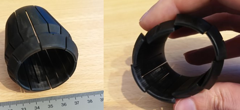

Die Kunststoff-Spannzange (siehe Bild) stammt aktuell aus dem 3D-Drucker und muss auf jeden Fall noch überarbeitet werden – sie sitzt momentan viel zu locker und müsste deutlich steifer sein.
Ich habe überlegt, sie später – sofern das Konzept funktioniert – aus Keramik fertigen zu lassen. Das Material sollte deutlich steifer sein, mehr Druck aushalten und formstabiler bleiben.

Das ganze Innenteil der Spannzange aus Kunststoff nachzubauen, halte ich für keine gute Idee, und eine Spannzange aus Keramik wäre sehr, sehr teuer.
Ich würde das Standardteil aus Stahl verwenden und die innenliegenden stromführenden Metallteile möglichst dick machen und so gestalten, dass sie zusammen ungefähr einen Zylinder ergeben. Aus Kunststoff müssen dann nur noch relativ dünne Isolierschalen sein, und die sollten möglichst großflächig tragen, um den hohen Spannkräften widerstehen zu können (entscheidend ist der Druck, und Druck ist Kraft pro Fläche).
