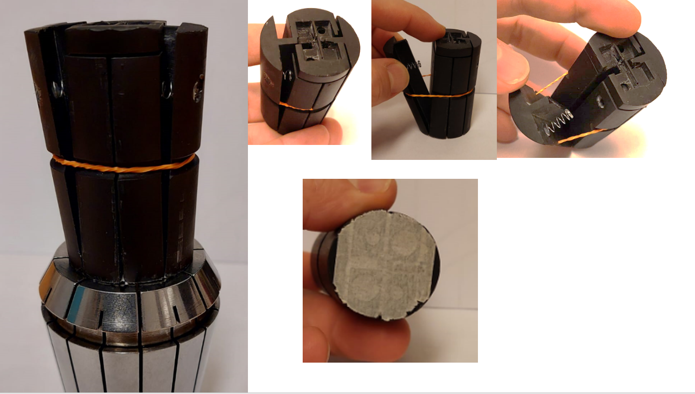

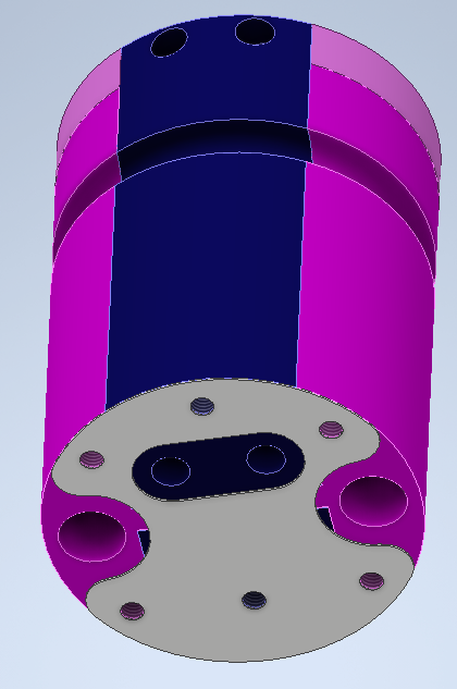

ich habe mir einen speziellen Einsatz für eine ER-Spannzange konstruiert, der aus drei Teilen besteht:
  • Zwei äußere Metallteile, die auf einer CNC-Maschine gefertigt werden.
  • Ein Mittelteil, das ich im 3D-Druck herstellen lassen möchte (idealerweise aus PEEK mit Keramik- oder Glasanteil – hier suche ich noch einen geeigneten Dienstleister).
Mein aktueller Ansatz beinhaltet eine Scharniere-Funktion und eine Federmechanik:
  • Die beiden Metallteile sollen an der Unterseite mit einer Art Scharnier versehen werden, sodass sie sich nicht vom Mittelteil lösen, sondern nur aufklappen lassen.
  • Im oberen Bereich möchte ich eine Feder anbringen, die dafür sorgt, dass sich die Teile automatisch öffnen, wenn sie nicht mehr in der Spannzange eingespannt sind.
Nun stehe ich vor zwei Herausforderungen:
  • Die richtige Feder finden: Für erste Tests habe ich einfach eine 3/4-Feder aus einem alten Kugelschreiber verwendet. Zusätzlich habe ich die unteren Teile testweise mit Klebeband fixiert. Gibt es eine bessere Lösung, insbesondere was die Wahl der Feder angeht?
  • CNC-gerechte Konstruktion: Wie kann ich das Scharnier und die Mechanik so gestalten, dass die Metallteile noch effizient auf der CNC-Maschine gefertigt werden können?
    Es ist eine vereinfachte Version meines aktuellen Entwurfs – sie enthält die wesentlichen Bauformen, ist aber stark reduziert.
    Freue mich auf eure Ideen und Vorschläge!

    LK36: Okay, ich sage dir Bescheid, wenn ich jemanden gefunden habe, aber wie du schon angedeutet hast, ist es nicht einfach.
    Öm ne die Materialien kenne ich noch nicht, den Mittelteil würde ich ungern CNC fertigen lassen, da die Formen doch recht komplex sind.
    Zu deiner Frage, es ist im Moment nur ein Versuch, ob es wirklich so klappt, wie ich mir das vorstelle, wird sich zeigen, aber wenn es klappt, werden es etwa 100 bis 1000 Stück sein.

    zu 2) Ja sie ist nur kürzer, ich hatte nur nichts anderes da, was ich mit Heißkleber und einem Akkubohrer mal in ein 3D Kunstofteil einsetzen konnte, aber die Federkraft ist sehr gut aus dem Werbegeschenk Kugelschreiber.
    ich werde auch versuchen das noch in meiner 3D zeichnug etwas ausgeklapt etc. darzustellen. damit man die Fungzion erkennen kann.
    Die Frage ist wie ich so ein Schanier Konstruire damit es an der CNC fungzionirt, und auch "Stabilgenug" ist
    Oh ja, das hat etwas mit dem verlinkten Teil zu tun, aber es ist eine Hilfe, um das ER-Spannfutter mit einem Maulschlüssel zu schließen und zu öffnen.

    Manfred  nicht du musst dich bedanken, sondern ich!!
    Denn IOhr bzw. Du hilfst gerade mir bei einem Problem das ich habe, nicht Du!
    Doch wie sollst du mir helfen wenn dir nicht alles klar ist, auch das kann ich verstehen, mir fällt es offt nur schwer von begin an alle infos bereit zu stellen da viles für mich klar ist, und ich nicht so drauf komme was ich bereit stellen muss, doch das hole ich gerne nach !!

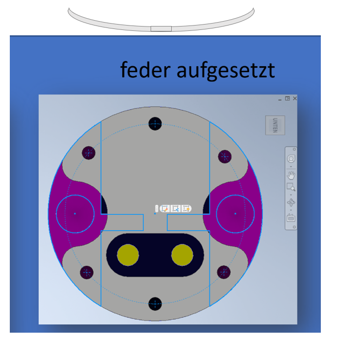

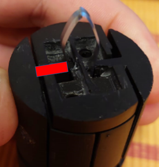

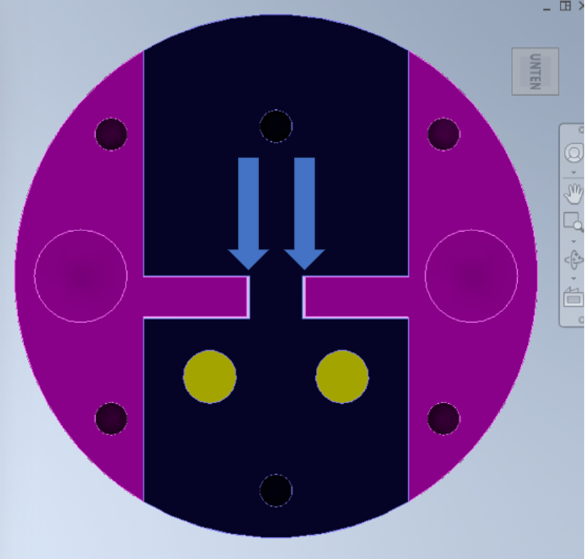

    In der Mitte, wo die beiden "Stege" im Bild rot nach hinten umklappen, wird ein kleines dünnes Blech eingelegt, das angedrückt werden muss.
    Es wird angepresst, wenn die ganze Vorrichtung in die Spannzange gedrückt wird, die dann in die Spannform eingedreht und festgedreht wird.
    Ziel ist es, dass das Blech, das in der Spannzange eingeklemmt wird, dann sehr fest darin sitzt, so dass ich mit ca. 50 kg (das ist schon *2 aus Angst genommen) gezogen werden kann.
    Durch das Mittelteil gehen noch Kabel durch. und die beiden äußeren Teile haben auch noch Kabeldurchführungen. (Ich gehe aber davon aus, dass das nicht so tragisch gerade ist.

    In der Anlage sind die drei STEP Dateien der einzelnen Bauteile, so hat man auch eine Größenvorstellung.
    Der Durchmesser der Spanzange ist 40mm, also habe ich den Durchmesser auf 39,5 gesetzt, damit man die auch ohne großen Kraftaufwand gut einsetzen kann.
    [EDIT] habe die Dateien ausgetauscht, diesmal sind auch die Löcher für die Kabelduchführung vorhanden.

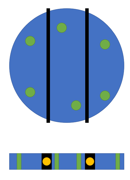

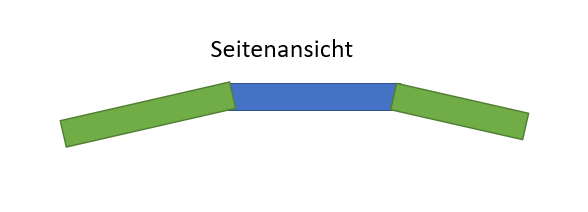

    Hatte eine Idee, ich mache mir (auf dem Video das Klebeband hell) einen anderen Boden auf das Teil (kann man dann schrauben, und darin ist dann der Kapmechamismuss enthalten, also drei Teile die von oben genau so aussehen wie mein jetziges Teil, nur das es nicht diese Führungsnase etc. hat sondern nur zweimal einen Klappmechamismuss.
    Das schwarz-gelbe wäre das Scharnir.
    Das Grüne die Schraubenlöcher.
    Das könnte ich dann aus einem 3D Material drucken und einfach unten an meine Teile schrauben, das sind zwar sehr viele Schrauben, aber da könnte ich M2 oder noch kleinere nehmen für.
    Das versuche ich heute Abend mal zu zeichnen und an das Teil zu bekommen.

    Könnte man anstatt des Klebebandes nicht auch ein ausgelasertes Federblech drunterschrauben?
    Oder wie weit soll das Ding aufklappbar sein?

    Wie muss ich mir das Federblech vorstellen? an der Stelle, wo es leicht gebogen ist? so dass es eine Sollposition hat, die sich entsprechend bewegen kann?
    Das wäre eine coole Idee, würde einiges an Arbeit ersparen etc.
    Bild =>
    Wie weit müsste so ein Blech gebogen werden? die Idee gefällt mir im Moment sehr gut.
    Das Kantenteil ist ca. 55 bis max. 60 mm lang und soll oben (gegenüberliegende Seite des Federblechs) ca. 5 mm aufklappen.
    Und warum überhaupt?
    Das Blech (das ist ein kleines Messer, das mit Strom erhitzt wird) muss leicht zu wechseln sein.
    Dazu dürfen nicht alle Teile auseinander fallen, denn derjenige, der das Messer wechselt, hat nur zwei Hände ;-)
    [EDIT]bild vergessen, nachgeholt.

    Ich habe etwas gezeichnet.
    Bild =>
    Sieht nicht schlecht aus, und wenn ich dafür einen Federstahl 1.4310 in der Stärke 0,25mm nehme, habe ich wahrscheinlich ein ähnliches Verhalten wie mit der Feder (vom Kugelschreiber) und dem Klebeband.
    Jetzt muss ich nur noch jemanden finden, der so einen Federstahl hat und mir ein 4x4cm großes Stück zum Testen kaufen kann.
    Der Stahl wurde mir von GPT vorgeschlagen, leider kenne ich mich mit Materialien nicht aus :-(
    Die Schreuben Löcher sind M3 Schrauben.
    Gruß Mücke
    [EDIT]Wie kann ich das Blechteil in Inventor biegen? ich habe das mal in einer Zeichnung ausprobiert, wenn ich das an den Kanten der Außenteile um 5° nach unten biegen würde, dann wären die Außenteile an der Oberkante ca. 5mm auseinander (ok etwas weniger), aber ich glaube das würde dann passen.
    [Inventor Professional 2023] - [WIN 10]
    [Diese Nachricht wurde von Muecke.1982 am 19. Feb. 2025 editiert.]

    Hier mal der Versuch einer Zusammenfassung der Auslegungsparameter.
    Messer/Blech als U gebogen.
    Zur Positionierung drehbar +/- 180 Grad.
    Zentrisch in der Drehachse.
    Eine „gewisse“ Seitenbelastbarkeit muss ermöglicht werden.
    Elektrisch beheizt.
    Messer muss leicht gewechselt werden können.
    Daraus wäre abzuleiten.
    Das Messer muss hitzefest und stabil gelagert werden.
    Eine Klemmung mittelbar über eine Spannzange ist nicht erforderlich.
    Warum auch immer eine Kabeldurchführung durch die erhitzte Messerhalterung geführt wird, besser die Kabel zur Messerbeheizung von oben mit Kontakten an den Messerenden, ggf. lösbar ausführen. Kann, IMHO, mit der Messerklemmung kombiniert werden.
    Soweit richtig?

    Blattfeder gleichzeitig als Gelenk ist eine gute Idee. 1.4310 ist auch der richtige Werkstoff.
    Du musst nur die Kontur noch etwas verbessern. So wie es jetzt ist, biegt sich die schmale Partie neben dem Kabeldurchgang mehr als alles andere. Du brauchst einen oder zwei parallele Streifen gleicher Breite und einer gewissen Länge, die mit großem Radius vorgebogen sein müssen, damit beim Plattdrücken die Dehnung elastisch bleibt.
    4 x 4 cm Blech besorgen und sägen, bohren und feilen wäre natürlich denkbar, aber ein solches Blechteil kannst Du auch schnell und für kleines Geld bei einem Laser-Dienstleister ausschneiden lassen. Einfach von der Fläche ein dxf exportieren, und los geht's. Eine gute Adresse dafür kann ich Dir geben.
    Die würden das auch biegen, aber es ist schwer vorhersagbar, wie groß die Biegung hier sein muss. Das läuft auf Probieren hinaus, also besser einfach selber biegen. Und vielleicht auch gleich verschiedene Dicken bestellen; 0,25 mm erscheint mir bisschen wenig.
    Evtl. wird es dazu auch nötig sein, die vorgebogene Feder zum Abbau von inneren Restspannungen zu tempern (1 h bei 300°C, muss ich aber noch mal nachsehen, ob das stimmt), damit sie ihre gebogene Form "akzeptiert". Anderenfalls neigen wie hier entgegen ihrer Vorbiegung belastete Federn dazu, ihre Vorbiegung bei Belastung wieder zu verlieren.
    Biegen in Inventor ist nicht nötig, denn Du stellst in der iam doch nur die geschlossene Form dar. Aber wenn es doch mal nötig sein sollte: es gibt für so was die Funktion Biegteil.

    Ich finde es mühsam, dauernd 2 Teile unnötig zusammendrücken zu müssen.
    Für den Werker wird es besser sein, wenn die Feder gerade anders herum funktioniert.
    D.h. sie sollte das Messer schon leicht dauerhaft spannen können.
    Falls eine Einführschräge für das Einführen des Messers nicht ausreichen sollte, kann auch unten beim Einlegen zusammengedrückt werden, damit sich oben die Teile öffnen.
    So hat der Werker es wesentlich einfacher, die Konstruktion in die Spannzange einzulegen.
    Dann sollte die Feder die beiden Metallteile nicht kurzschließen. Da wird man sonnst lange warten müssen, bis das Messer heiß wird.
    Dann ist die Frage, wie heiß das Messer wird, da der Kunststoff bei entsprechenden Temperaturen wegfließen kann.
    Auch kräftemäßig habe ich da Bedenken. Wenn die Klemmung 500N Zugkraft standhalten soll, wird der Kunststoff bald aufgeben.

    Original erstellt von Manfred Gündchen:
    Ja, Breite 3 mm, Dicke ca. 0,4 bis 0,6 je nach Hersteller, Spannweite des U von 4 bis 15 mm.
    Ja, aber das ist im Moment uninteressant, meine ich.
    Ja, der Druck auf das Blech beträgt beim Schneiden 20 kg, bei 28 kg reißt die Klinge ab, wenn das Blech kalt ist! im warmen Zustand habe ich einen Druck von 15 kg oder weniger!
    Elektrisch beheizt.
    Ja, die Außenteile sind aus Metall (elektrisch leitend), das Mittelteil ist ein 3D-Druck (Kunststoff mit Keramik oder Glas oder Fiberglas, weiß ich noch nicht genau).
    Da die Klinge elektrisch in der Temperatur überwacht wird, muss ein zweiter galvanisch getrennter Stromkreis inizialisiort werden, dieser muss aber zwischen den beiden Zeitungen der Stromversorgung angebracht werden, daher die Messkabel von unten nach oben.
    Von oben kann nichts angebracht werden, da dies das Material ist, das bearbeitet wird!
    Doch auch dise information ist war nett, doch was hat diese mit dem Klapmechamismus zu tun?
    Ja
    Ja, deshalb wird das Messer in einen "neuen Schaft" (das Teil, das ich auf dem Bild habe) eingesetzt, der sich leicht öffnet, wenn man ihn aus der Spannvorrichtung herausnimmt, und wenn man ihn in die Spannvorrichtung hineinschiebt, schließt er sich und übt einen leichten Druck auf das Blech (U) aus, und durch das Anziehen der Spannvorrichtung übt man dann eine ordentliche Kraft auf die beiden Schenkel des Bleches (U) aus.
    Auf diese Weise kann mit 50 kg an dem U gezogen werden, ohne dass sich die Lage des U in der Tiefe usw. verändert.

    erstellt am: 20. Feb. 2025 20:52    Editieren oder löschen Sie diesen Beitrag!  <-- editieren / zitieren -->   Antwort mit Zitat in Fett Antwort mit kursivem Zitat    Unities abgeben: 1 Unity (wenig hilfreich, aber dennoch)2 Unities3 Unities4 Unities5 Unities6 Unities7 Unities8 Unities9 Unities10 Unities
    Original erstellt von Roland Schröder:
    Danke, dann liege ich bzw. GPT nicht ganz falsch ;-). das beruhigt mich schon mal. Und ich finde die Idee wirklich gut.
    Ok, hier kann ich dir noch nicht ganz folgen, ich muss das noch ein paar Mal lesen und mir überlegen, was du genau meinst und wie das aussehen könnte/sollte.
    Das war meine Idee, um das mal auszuprobieren.
    Ich habe das Teil tatsächlich schon bei einem Onlinedienstleister so hochgeladen, aber die hatten das Blech nicht da :-( die haben nur normales Edelstahlblech, da lag es bei 40€ +.
    Über eine Adresse für sowas, die auch Einzelteile macht, wäre ich nicht abgeneigt!
    Ich habe kein Problem damit, zumindest am Anfang, um es auszuprobieren.
    Oh, das ist ein guter Hinweis! Das würde ich merken, wenn ich das Blech biege und es nicht richtig funktioniert?
    Über die Fungzion habe ich ein Video gesehen, alte Version von Inventor, aber ich habe es nicht richtig hinbekommen.
    Ich wollte es Biegen, wenn ich so ein Blech beim Dienstleister machen lasse, der kann es auch gleich Biegen, aber das ist nicht so einfach.

    Original erstellt von rode.damode:
    Hmm, auf den ersten Blick war ich nicht so begeistert, aber auf den zweiten Blick kann ich mir das nicht so richtig vorstellen.
    Ich habe mir eher gedacht, wenn ich die Vorrichtung aus der Spannzange herausnehme, dann kann ich das Blech (U) Teil herausnehmen und ein neues einlegen, wenn ich das eingelegt habe, dann drücke ich das Teil wieder mit einer Hand zusammen, zwei Finger, so dass nichts mehr verrutscht und dann lege ich das in die Spannzange, wenn ich das nur 5mm in die Spannzange eingelegt habe, drückt die Spannzange von außen gegen alles und das Blech verrutscht auch nicht mehr.
    Und der Anwender kann das ganze Teil mit einem Finger in die Spanzange drücken.
    Das war mein Gedanke.
    Öm ja, daran habe ich auch schon gedacht, hier habe ich an eine Folie gedacht, die auf das Federblech geklebt wird, damit es isoliert und bei den Schrauben habe ich an Kunststoffschrauben gedacht, denn die müssen das Teil ja nur fixieren, da kommt ja keine große Kraft drauf, denn die Spanzange hält ja später alles, da verrutscht auch nichts.
    Richtig, das Blech wird ca. 250°C heiß, aber nicht in der Konstruktion, sondern nur außen, d.h. an der Austrittsstelle der Konstruktion kann es heiß werden, wobei das Blech immer in der Mitte (Spitze) zuerst heiß wird, dann greift schon die Elektrick ein und sorgt wieder dafür, dass das Blech nicht zu heiß wird.
    Eine Halterung aus POM mit einem Stück Schmirgelband wird bei einem Dauertest von ca. 5h nicht angeschmort.
    Ja, da bin ich mir noch nicht so sicher.
    Ich habe eine maximale Kraft von 28 kg, dann reißt das Blech und aus Angst und Toleranz usw. habe ich das auf 50 kg erhöht, damit ich auf der sicheren Seite bin.

    erstellt am: 21. Feb. 2025 13:58    Editieren oder löschen Sie diesen Beitrag!  <-- editieren / zitieren -->   Antwort mit Zitat in Fett Antwort mit kursivem Zitat    Unities abgeben: 1 Unity (wenig hilfreich, aber dennoch)2 Unities3 Unities4 Unities5 Unities6 Unities7 Unities8 Unities9 Unities10 Unities
    Ich habe nun hin und her überlegt, doch ich komme nicht drauf was du mit "parallele Streifen" meinst.
    Auch das hier "mit großem Radius vorgebogen"
    Ich dachte eingendlich an eine recht scharfe gebogene kante, wie im Bild die Roten Linien? oder habe ich da einen Denkfehler?
    Bild=>

    Moin!
    Soweit ich das verstanden habe, ist die Blattfeder an den Kunststoffteilen angebracht, und die metallischen Kontaktblöcke liegen rundum isoliert in passenden Ausnehmungen in den Kunststoffteilen.
    Die Klemmung mit Federkraft vorzuspannen, damit das neu eingesetzte Messer beim Anziehen der Spannzange nicht herausfällt, ist eine Sicht. Die andere ist, dass das Messer leichter eingesetzt werden kann, wen sie die Klemmung durch Federdruck öffnet. Was besser ist, zeigt die Praxis.
    Was die Blattfeder angeht (Tellerfedern sind etwas völlig Anderes) hatte ich mir eine um 90° verdreht liegende Biegelinie vorgestellt. Ist aber jetzt klar.
    Egal in welche Richtung, ein scharfer Knick wäre ungünstig.
    Aus der Grenze für die Dehnung in der Feder, die elastisch möglich ist, und der Blechdicke ergibt sich der mögliche Unterschied im Radius beim Federvorgang. Und aus dem Winkel, um den die beiden Seiten aufklappen sollen, er gibt sich dann die nötige Länge des Bogens, damit die Feder elastisch arbeiten kann.
    "Streifen" deshalb, weil es gut ist, einen eindeutigen Bereich zu schaffen, in dem die Biegung stattfindet, und einen anderen, der sich nicht oder zumindest nur wenig biegt, weil die Feder dort befestigt ist. Dazu ist dann üblicherweise der Bereich für die Biegung wie eine schmale Taille geformt, während der Befestigungsbereich breiter ist, ähnlich der Form eines Hundeknochens im Comic.
    Und für eine besser Führung sind dann zwei Streifen mit Abstand besser als ein Streifen in der Mitte.
    Vielleicht ist es aber auch nicht nötig, sich da so sehr in die Theorie zu vertiefen. Es reicht ja auch, die Blattfeder bzw. dieses kleine Stück federndes Blech einfach nur Gelenk für kleine Winkel anzusehen, und die Federung anderweitig zu erzeugen. Eine, oder hier besser zwei in Bohrungen eingelegte Schraubenfedern sind ein völlig normales und bewährtes Mittel. Und wenn die Federkraft schließen soll, ist auch der außen in der Nut liegende Gummiring keine schlechte Sache. Nur dass man für dauerhafte Anwendung kein Küchengummi nehmen würde, sondern einen O-Ring aus einem beständigen Elastomer.
    Roland

    Das habe ich schon in meinem 3D-Drucker ausprobiert, so ist die Idee entstanden. (die Blattfeder war Torsten Niemeier Idee)
    Die Testfeder, die ich mit Heißkleber eingeklebt habe, stammt von einem Kugelschreiber
    Wenn die Blattfeder nicht nur als Gelenk, sondern auch als Feder funktionieren würde, würde ich mir ein Bauteil ersparen, das verrutschen könnte usw..
    Gegen die zusätzliche Feder im oberen Bereich habe ich aber nichts einzuwenden.
       Öm, meinst du wirklich?    Das hat Spaß gemacht    Da gebe ich dir vollkommen recht, das was auf den Bildern zu sehen ist, ist einer meiner Tests aus einem reinen 3D-Drucker, um zu sehen, wie das funktionieren könnte oder auch nicht, ob man das auch in die Spannvorrichtung reinbekommt, das Blech (Messer) einstecken kann usw. An dem Teil ist leider auch schon einiges kaputt gegangen
    Das mit dem geschwungenen Teil, das nur in der Mitte befestigt ist, so dass es gut schwingen kann, und in der Mitte vielleicht sogar noch ein Befestigungsband drüber gemacht wird, ist, glaube ich, gar nicht so schlecht. Ich versuche das mal zu Zeichnen, Vielleicht schaffe ich es ja doch noch, einen Teil im Inventor zu machen. denn Bilder sagen mehr als 1.000 Worte.
    Gruß Mücke
    [EDIT]
    Bild eingefügt, wie die Blattfeder gekrümmt wäre, und in der Mitte ein Teil, der entsprechend nicht gekrümmt ist.
    [EDIT 2 ]
    Was mir gerade so durch den Kopf geht.
    Wenn ich das Federblech nur als Schanir ansehe, und ein Feder im Oberen bereich eingesetzt haeb, dann könnte man auch anstelle des Federbleches ein Kunstof nehmen das würde dann auch keinen Kurzschluß verursachen.
    Z.B. so was hier: https://www.igus.de/product/iglidur_T_A160
    Wobei mir das ohne seperade Feder doch besser gefallen würde.
    [Diese Nachricht wurde von Muecke.1982 am 21. Feb. 2025 editiert.]

    Hallo und vielen Dank für Deine ausführliche Rückmeldung!
    Vorab – richtig cool, dass Du Dir die Mühe gemacht hast, das alles durchzurechnen! Was den Druck und die Materialbelastung betrifft, muss ich allerdings gestehen, dass ich davon gar keine Ahnung habe und das selbst nicht berechnen kann.
    Ich möchte jedoch noch etwas tiefer in das Thema einsteigen und hoffe, Du kannst mir dabei weiterhelfen – auch wenn das vielleicht ein wenig von der ursprünglichen Frage abweicht.
    Details zur Konstruktion:
    Auf dem beigefügten Bild habe ich blaue Pfeile eingefügt – an diesen Stellen wird das Blech (0,4 mm bis 0,6 mm stark) eingesetzt. Das Spaltmaß beträgt dort jedoch nur 0,2 mm.
    Warum? Weil ich zunächst Messer mit 0,6 mm Stärke verwendet habe und als Richtwert 50 % der Messerstärke als Spaltmaß genommen habe.
    Die Breite des Schlitzes im Mittelteil (Grundkörper) beträgt 3 mm + Toleranz – die Toleranz liegt bei 0,2 mm. Dadurch ist das exakte Ausrichten des Messers in der Mitte des runden Grundkörpers für den Anwender problemlos möglich.
    Ich gebe zu, dass die Höheneinstellung noch etwas Feinarbeit erfordert – bislang hat das jedoch mit einer Schablone (Gabarit) gut funktioniert.

    Ist mit schon klar, was du da vorhast. Daher auch meine Bedenken.
    Wenn die Spannzange die Funktion der Finger übernehmen soll, dann muss der Einsatz mindestens 40mm groß sein, damit die Spannzange im nicht verbauten Zustand drücken kann. Die 39,5mm kannst du dann vergessen.
    Das muss bei dem 0,4mm Blech funktionieren, aber auch beim 0,6mm Blech.
    Wenn beim 0,4mm Blech der Außendurchmesser 40mm beträgt, dann hat der bei 0,6mm Blechstärke 40,4mm.
    Es würde mir nie im Traum einfallen, so ein Übermaß in solch eine Spannzange zu stecken.
    Was ist mit den 2 dicken Kabeln, die an deinem Einsatz hängen? Die ziehst du doch mit der Konstruktion auch immer rein und raus.
    Auch wenn du dich mit Flächenpressung nicht auskennst, so gibt es doch Google.
    Kunststoff, vor allem wenn er warm wird, wird diesen Werten nicht standhalten.
    D.h. nach kurzer Zeit spannt beim Einsetzen gar nichts mehr.

    Nun habe ich mich doch durchgerungen etwas Anschubhilfe zu leisten.
    Im Anhang ist auf die Schnelle meine Idee eines Adapters.
    Ist innerhalb von 10 Sekunden zu wechseln.
    Stecker sind meiner Ansicht nach unnötig.
    Es gibt da Hochstrom Fererkontakte bis locker 400Ampere.
    https://ingun.com/HSS-552-302-400-A-2003-M/HSS-552-0004
    Hab das ganze noch im Step-Format geschickt, damit andere noch bei Bedarf ihren Senf dazugeben können.
    Eine erste Idee ist immer ausbaufähig.
    Vor allem bei dieser Schwarmintelligenz hier.
    Die Federkontakte für die Messleitung habe ich nicht eingezeichnet, da ich nicht weiß wo die verlaufen sollen. Die Aufnahmeklötze müssen dann aus Kunststoff gemacht werden.
    Dann gibt es noch die Möglichkeit, das ganze nach dem Einschieben mit einer Schraube zu klemmen, falls das kleine Spiel nicht erwünscht ist.
    Dann fehlt noch eine kleine Schikane, damit der Adapter nicht verkehrt herum eingeschoben werden kann.
    Die grün dargestellten Teile sind aus Kunststoff zur Isolierung. Durch die großen Flächenpaarungen, ergibt sich hier eine ausreichend kleine Flächenpressung.
    Das Schneidmesser würde ich wie aufgezeigt mit Schrauben klemmen wollen. Mit einem Drehmomentschlüssel ergibt sich da immer eine definierte Klemmkraft.
    Das kann während der Produktion gemütlich vorbereitet werden.

    Mit deinem Vorschlag, das V-Förmig auszugestalten bin ich aber nicht einig.
    Ich glaube nicht, dass da eine 5-Achsmaschine zur Verfügung steht.
    Das wäre dann zu kompliziert zum Herstellen mit einer 3-Achsmaschine.
    Ich würde eher auf einer Seite noch eine kleine Schraube als Hindernis einschrauben.

    Zu 1
    Stecker, Wecker... eine lösbare Verbindung ebend.
    Zu 2
    ZB. das Ganze mit einem V-Förmigen Schuh, der passt nur in eine Richtung rein!
    Und, mit der richtigen Klemmung/Vorrichtung, zentriert sich das spielfrei selbst und presst sich gut an die Stromversorgung an!
    Tja und dann wäre da noch das Problem das Deine (IMHO, tolle Lösung!)  n i c h t  mit einer Spannzange ausgeführt wird

    @alle: wie schnell seit Ihr, ich komme garnicht hinterher.
    @rode.damode: WOW, das muss ich jetzt erst mal auf mich wirken lassen. und mir genau anschauen, was da wie fungzionirt.
    Ich bin noch nicht ganz dahinter gekommen, was was genau ist.
    An der Stelle mit den zwei Kabeln sind zwei gelbe Quader? wofür sind die?
    Der schwarze Knopf an der Seite stellt was ein?
    Die orangen Blöcke sind die Stromzufuhr! (Das habe ich verstanden.)
    Das runde grüne Teil unten ist wohl die Aufnahme für die Spanzange?
    Ach so, die gelben Teile sind dann vielleicht wie bei einer Akkuschraube steckbar für die Stromversorgung?
    Du hast ja schon geschrieben das die Messleitungen noch fehlen, wie würdest du die noch anbringen?
    Die Leitungen würde ich gerne möglichst alle nach unten führen und nicht zur Seite, stelle mir das etwas geschickter vor, wo sie hängen bleiben etc. wenn sich die ganze Apparatur um +/-180° drehen kann.
    Ich bin echt platt, wie schnell du so was zusammenbaust, ich zeichne tagelang an Kleinigkeiten, bis ich was zusammenbaue.

    @rode.damode: Deine Forichtung ist dann je Spanweite eine andere? so wie ich es bei mir auch schon angedacht hatte?
    Auch auf die Gefahr hin das, eventuell wieder kommt, ich würde an meine Konstruktion festhalten, in der anlage ist die STEP der baugruppe.
    eventuell ist das ein oder andere dabei, woduch meine Rahmenbedingungen etwas verstendlicher sind.
    Anstelle der Kabel in meiner versin habe ich Stecker vorgesehen, ähnlich Bannanenstecker wenn es so was an der stelle überhaupt geben tut.
    Diese Bannenansteckler wären nicht am Einsatz selbst dran sondern in der Spannzange selbst.
    Ich verstehe den ansatz dan man das teil vorbereitet in ruhe und wenn es dann zum wechsel kommt man das nur noch aus dem schrank nehmen muss und schnell einsetzen kann, das gefällt mir auch sehr gut.
    eventuell wäre anstelle des Gumis von mir ein Spannring sinvoll, dann kann an alles einstellen und festmachen und man muss dann nur noch einsetzen.
    https://www.schmale-gmbh.de/fileadmin/user_upload/Spannring2_preview.png
    Aber dann ist da noch das Problem des Übermaßes, vielleicht wäre es auch denkbar, mit so einem Spanring das so fest zu machen, dass der Einsatz für die Spanzange davon unberührt bleibt?
    @rode.damode ich bin noch nicht ganz bei beider Konstruktion, jedoch fallen mir immer wider dinge auf die mir gefallen, da muss ich noch etwas drüber nachdenken.

    Wenn ich Muecke.1982 richtig verstanden habe ist das  k e i n e  Entwicklung für seine Arbeitsstätte sondern doch p r i v a t  für seinen eigenen Nutzen!
    Muecke.1982
    Sehen Sie sich das Profil von Muecke.1982 an!   Senden Sie eine Private Message an Muecke.1982  Schreiben Sie einen Gästebucheintrag für Muecke.1982
    Beiträge: 1391
    Registriert: 23.07.2009
    [Inventor Professional 2026] - [WIN 11]
    erstellt am: 23. Feb. 2025 16:22    Editieren oder löschen Sie diesen Beitrag!  <-- editieren / zitieren -->   Antwort mit Zitat in Fett Antwort mit kursivem Zitat    Unities abgeben: 1 Unity (wenig hilfreich, aber dennoch)2 Unities3 Unities4 Unities5 Unities6 Unities7 Unities8 Unities9 Unities10 Unities
    Oh, ich habe jetzt gesehen, dass du ein Video angehängt hast, ich habe mich schon gefragt, wie man das im Inventor öffnet.
    Jetzt verstehe ich die Konstruktion besser.
    @Manfred Gündchen: ja das ist richtig.
    Manfred Gündchen
    SelbstständIng mit Planungsbüro Anlagenbau, Dipl.-Ing.-Maschinenbau
    Sehen Sie sich das Profil von Manfred Gündchen an!   Senden Sie eine Private Message an Manfred Gündchen  Schreiben Sie einen Gästebucheintrag für Manfred Gündchen
    Beiträge: 2705
    Registriert: 08.03.2008
    IV seit den 5.3Er
    aus guten Gründen und aus Überzeugung "immer noch" der 2014Ner
    WIN7pro-64bit
    erstellt am: 23. Feb. 2025 17:36    Editieren oder löschen Sie diesen Beitrag!  <-- editieren / zitieren -->   Antwort mit Zitat in Fett Antwort mit kursivem Zitat    Unities abgeben: 1 Unity (wenig hilfreich, aber dennoch)2 Unities3 Unities4 Unities5 Unities6 Unities7 Unities8 Unities9 Unities10 Unities Nur für Muecke.1982 10 Unities + Antwort hilfreich
    Rogers wirklich schöne Idee und Umsetzung hatte ich so ähnlich, nur in um 90 Grad gedrehter Richtung.
    Da hab ich aber noch überlegt, ob das als konische Dreh- und Frästeile oder komplett eckig ausgeführt werden sollte.
    Die Teile hätten in beiden Ausführungen mit einer Überwurfmutter, ähnlich dem des Spannzangensystems, eingebaut werden können.
    Aber da das Ganze für eine kommerzielle Verwendung gedacht ist, bin ich jetzt (konstruktiv) raus.
    Also ich habe bei dem Ding noch ziemliche Verständnisprobleme.
    Allerdings möchte ich auch nicht gleich als ignorant abgestempelt werden, weil ich das nicht ganz toll finde...
    Können wir da nochmal drüber reden oder hast Du wirklich keine Lust mehr?
