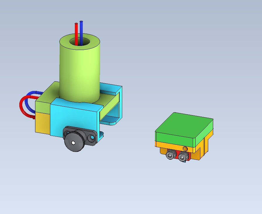

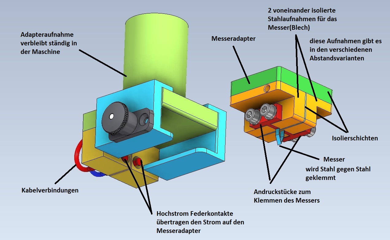

erstellt am: 26. Feb. 2025 16:59    Editieren oder löschen Sie diesen Beitrag!  <-- editieren / zitieren -->   Antwort mit Zitat in Fett Antwort mit kursivem Zitat    Unities abgeben: 1 Unity (wenig hilfreich, aber dennoch)2 Unities3 Unities4 Unities5 Unities6 Unities7 Unities8 Unities9 Unities10 Unities Nur für Muecke.1982 10 Unities + Antwort hilfreich
Hallo Torsten
hier für dich mit Erklärung.
Roger

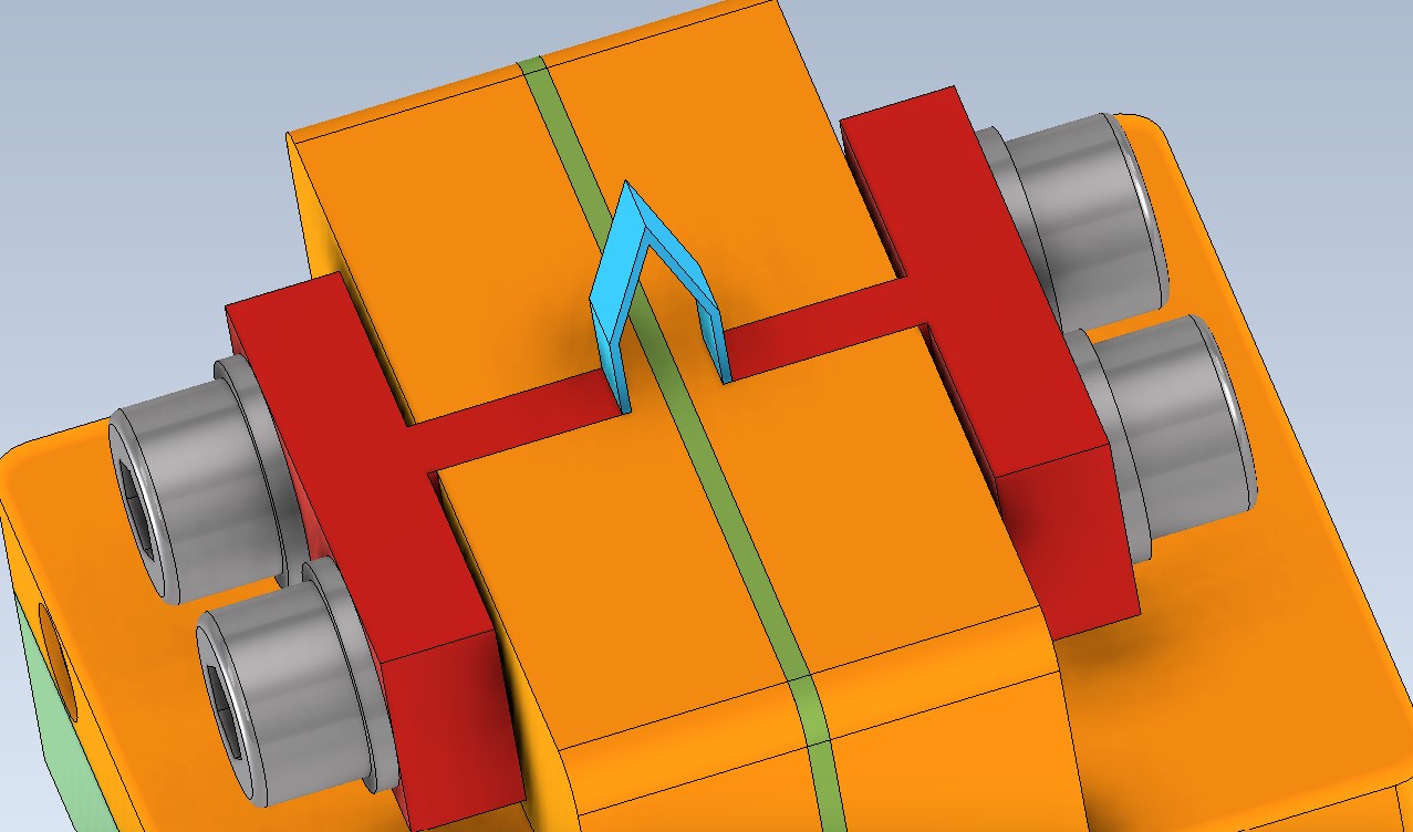

@Roger:
1.)
Was hält Deinen Adapter zusammen?
Immerhin soll er ja quasi voreingestellt und auch das Messer mit Drehmomentschlüssel geklemmt werden.
So wie jetzt ist, ist es nur eine Sammlung loser Teile.
Oder sind die beiden orangenen Teile auf das grüne Isolierteil aufgeklebt?
2.)
Ist die Adapteraufnahme auch aus Kunststoff? Oder die Umgriffe?
3.)
Sollten die roten Klemmstücke das Messer nicht besser formschlüssig in Schneidrichtung umgreifen?
Sonst drückt das heisse Messer doch wieder in den Kunststoff hinein.

erstellt am: 26. Feb. 2025 17:29    Editieren oder löschen Sie diesen Beitrag!  <-- editieren / zitieren -->   Antwort mit Zitat in Fett Antwort mit kursivem Zitat    Unities abgeben: 1 Unity (wenig hilfreich, aber dennoch)2 Unities3 Unities4 Unities5 Unities6 Unities7 Unities8 Unities9 Unities10 Unities Nur für Muecke.1982 10 Unities + Antwort hilfreich
Hallo Torsten
Du enttäuscht mich jetzt aber sehr.
ich hoffe doch auch Punkt 1 und 2 sind klar.
Dass da noch ein Paar Schraubverbindungen reinmüssen, sollte doch jedem klar sein.
Das die Kontaktfederaufnahme noch nicht auskonstruiert ist, ist doch auch klar.
Da muss erst die entsprechende Feder definiert sein.
Und was gegen was isoliert sein muss, und was wieviel Kraft aushalten muss, dürfte doch auch klar sein.
Mir kommt es vor, als wolltest auch du das nicht verstehen.
Ich bin nun endgültig raus.
Roger
