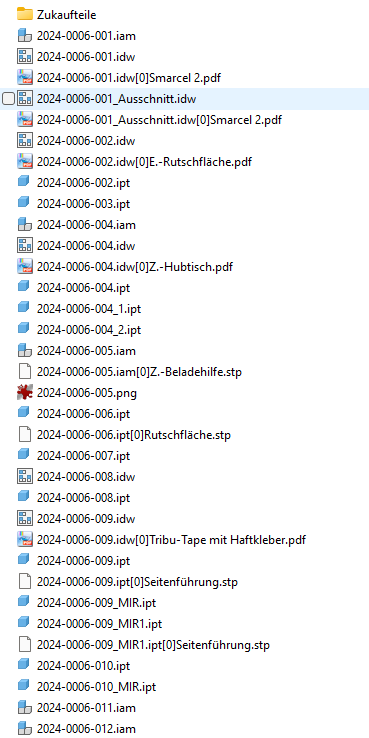

Habt ihr Vorschläge, wie ich diese Struktur sinnvoll auf meinem Rechner abgespeichert bekomme?
Wie geht ihr mit so etwas um?
Wenn ich alles in einen Ordner packe, dann finde ich sehr schnell nichts mehr richtig und das ist etwas, was dann bei mir Stress und Unwohlsein auslöst und ich kann nicht richtig weitermachen, weil ich mich sehr unwohl fühle.
Das ist der aktuelle Stand, aber da kann auch schnell mal das eine oder andere Teil wieder rausfliegen oder dazu kommen, so dass alle Baugruppen ab einem bestimmten Punkt dann wieder nach unten oder nach oben rutschen.  (war gut das ich das mal runter geschriben habe)
Habt ihr Vorschläge, wie ich eine Struktur sinnvoll auf meinem Rechner organisieren kann?
Gruß Mücke

Ich habe als CAD-Dienstleister verschiedene Nummernsysteme kennengelernt, alle haben irgendwie funktioniert.
Das Wichtigste dabei ist:
- das einmal gewählte Nummernsystem muss strikt eingehalten werden
Ein paar Pluspunkte bzw. Kommentare wären:
- eher kurze Dateinamen fördern die Übersicht am Bildschirm
- Punkte als Trennzeichen in Ziffernfolgen "könnten" ev. irgendwo mal Probleme machen, z.B. bei Dateitransfer in Fremdsysteme
- allzu umfangreiche Texte in Dateinamen vermeiden
- die Unterscheidung BG oder BT im Dateinamen kann kontraproduktiv sein
- Schrauben/Normteile/Zukaufteile erhalten eher keine Dateinamen nach Nummernsystem, ausser sie müssen kundenspezifisch (nach)bearbeitet werden
Wir haben bei einem frischen Projekt meist so gehandelt:
- in der Entwurfsphase werden alle Dateien mit Phantasienamen benannt, vorangestellt ein Buchstabenkürzel für das gegenständliche Projekt
- wenn sich der Entwurf in eine gültige Konstruktion konsolidiert hat, werden alle in der Konstruktion verwendeten Komponenten per Konstruktionsassistent umbenannt nach dem gültigen Nummernsystem
- die im Ordner verbliebenen Phantasienamensdateien werden weggezippt um sie dem Zugriff durch IV zu entziehen
- von allen verblieben, korrekt umbenannten Daten muss letztlich eine Zeichnung angefertigt werden
Viel Spaß!
mfg - Leo

Manfred: Ich stimme zu, es ist sehr unübersichtlich, das ist genau mein Problem.
Und das ist nur die Struktur auf meiner C-Achse.
Genau da stehe ich.
Der Plan ist, eine Entwurfsmaschine zu erstellen, die das macht, was später rauskommen soll, und dann muss ein Konstruktionsbüro daraus die "richtige" Maschine zeichnen, denn dann muss alles statisch berechnet werden, welche Schrauben, Motoren usw. verwendet werden können und müssen.
Das mit den Baugruppen ist ja schön und gut, hat ja auch Vorteile, weil die Baugruppe "BG-Werkzeugaufnahme" eigentlich fertig ist, aber dann kommen ein paar Änderungen und ich muss die Bauteile, die Baugruppe ein bisschen ändern und schon passt die Baugruppe, in die die "BG-Spannzangenfutter" eingesetzt wird, nicht mehr und ich muss da wieder Anpassungen machen, ...  das ist ein riesen Rattenschwanz, sicherlich deshalb, weil ich irgendwo falsche Abhängigkeiten gesetzt habe (weil ich es nicht besser weiß), dann kommt noch dazu, dass ich nicht mehr weiß, welche Teile eigentlich was sind und verliere den Überblick und das artet bei mir in Stress aus.
Das würde mich noch mehr interessieren.
Entwurfsphase
Hast du alles in einem Ordner? Oder machst du Unterordner?
Und was bedeutet
Handelt es sich bei dem Projekt z.B. um eine CNC-Portalfräsmaschine oder nur um einen Teil davon, z.B. die C-Achsen, so hat dein Kunde dir den Auftrag erteilt, eine komplette CNC-Portalfräsmaschine zu konstruieren und zu bauen.

erstellt am: 18. Mrz. 2025 09:22    Editieren oder löschen Sie diesen Beitrag!  <-- editieren / zitieren -->   Antwort mit Zitat in Fett Antwort mit kursivem Zitat    Unities abgeben: 1 Unity (wenig hilfreich, aber dennoch)2 Unities3 Unities4 Unities5 Unities6 Unities7 Unities8 Unities9 Unities10 Unities Nur für Muecke.1982 10 Unities + Antwort hilfreich
Hier mal ein Auszug aus einem aktuellen Projekt:
[IMG]
https://ww3.cad.de/foren/ubb/uploads/Lothar+Boekels/Screenshot2025-03-18091858.png
[/IMG]

Hallo Lothar,
wenn du eine Baugruppe mit beispielweise 30-40 Komponenten hast, wie findest du die in einem bestimmten Moment gesuchte IPT (z.B. beim erstellen der IAM), wenn du im Dateinamen keine Benennung (Hebel, Scheibe, etc.) hast?
In Sachmerkmalleisten ist die Benennung die Basis.
Nachtrag: OK, TLipo-s Lösung wäre eine Möglichkeit aber noch immer nicht so komfortabel wie eine Benennung im Dateinamen.
Lucian

Hallo Lucian,
ja da muss ich mich auf mein Kurzzeitgedächtnis verlassen.
Aber im Ernst. Wenn ich gar nicht weiter weiß, dann stelle ich im Explorer auf die Symbolansicht um groß, mittel, klein - je nach Brille. Dann geht es.
Und in Wirklichkeit habe ich hier Vault-Professional. Da finde ich ALLES. Aber vorher habe ich das tatsächlich mit Hausmitteln so gemacht.
