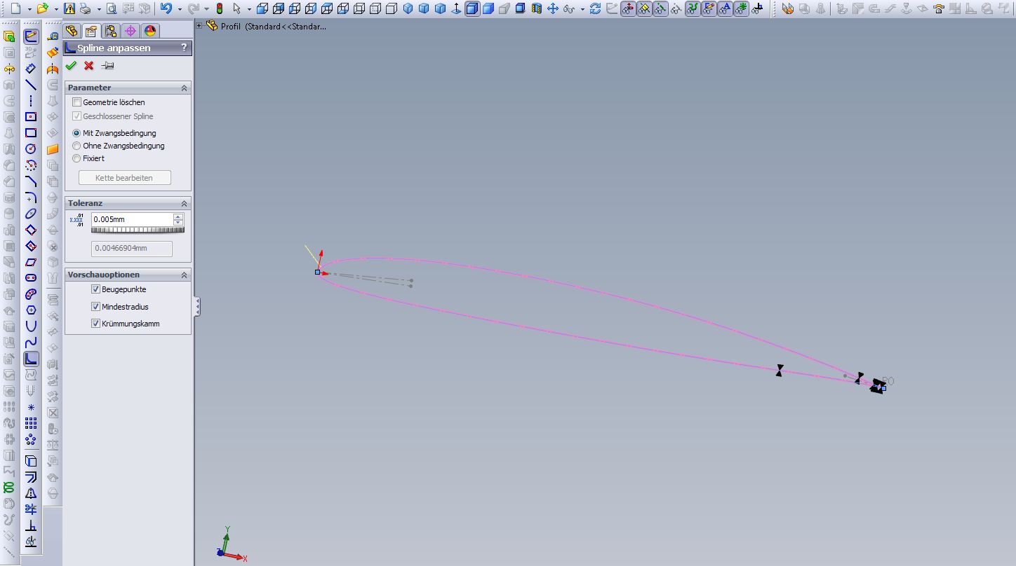

Hallo Leute
Vielen Dank für eure super Antworten, sie haben mir schon sehr geholfen!
Wobei ich grad den Weg gehe, das Profil als dxf zu importieren, das ist echt bei weitem einfacher.
Was mir jetzt aber aufgefallen ist, das zwischen den Punkten aus denen mein Profil besteht immer eine Gerade liegt, somit wird die Oberfläche beim Ausformen minimal eckig und nicht rund!
Gibt es eine Möglichkeit die Geraden die durch die Punkte laufen durch einen Spline oder ähnliches zu ersetzen? Also so, das man eine richtig schöne Oberfläche bekommt?
Björn

Hallo Björn ,
ja,das geht mit Spline anpassen
Grüße Andreas

erstellt am: 18. Jun. 2012 01:31    Editieren oder löschen Sie diesen Beitrag!  <-- editieren / zitieren -->   Antwort mit Zitat in Fett Antwort mit kursivem Zitat    Unities abgeben: 1 Unity (wenig hilfreich, aber dennoch)2 Unities3 Unities4 Unities5 Unities6 Unities7 Unities8 Unities9 Unities10 Unities
Hallo Andreas
Danke für deine Antwort. Hab das jetzt mal getestet und einen Spline durch die Punkte gelegt, sieht auch gut aus. Angefangen hab ich an der Endkante, dann nach vorne und wieder zurück! Jetzt verbindet SW aber den Anfang und das Ende des Spline und das Profil wird länger und hinten auch rund!
Gibt es auch offene Splines?
Björn

Hallo HaPe
Danke für deine schnelle Antwort. Aber ich bekomme es nicht richtig hin! Wenn ich das Profil von der Endkante her mit einem Spline nachzeichne und wieder an der Endkante ankomme, dann schließt er es dort. Wenn ich dann im Menü "Spline anpassen" den Haken beim geschlossenen Spline wegklicke, dann mein er das ich nicht ausgewählt hab!
Wenn ich das Profil in zwei Splines zeichne, also Ober und Unterseite, dann kann ich dort eine Auswahl treffen. Dann hab ich aber das Problem, das die zwei Splines an der Nasenleiste geschlossen sein müssten aber an der Endkante offen! Ich finde aber keine Möglichkeit das zu seperieren! Entweder macht er beide Seiten zu, oder beide auf!
Was mach ich falsch?
Björn

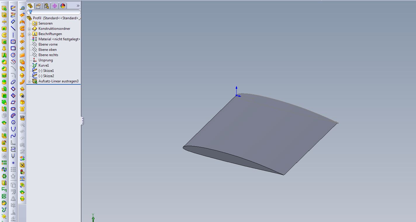

erstellt am: 20. Jun. 2012 20:44    Editieren oder löschen Sie diesen Beitrag!  <-- editieren / zitieren -->   Antwort mit Zitat in Fett Antwort mit kursivem Zitat    Unities abgeben: 1 Unity (wenig hilfreich, aber dennoch)2 Unities3 Unities4 Unities5 Unities6 Unities7 Unities8 Unities9 Unities10 Unities Nur für gusto.gyver 10 Unities + Antwort hilfreich
Hallo Björn,
ohne Deine Datei mal näher unter die Lupe nehmen zu können wird es etwas schwierig. Ich habe Dir mal ein paar Links angehängt, in den Posts geht es auch um Flügel, Rotoren und artverwandtes, schau Dir dort mal die Beispieldateien an. (Tip: Du kannst die Leiste am Ende des Featuremanagers noch oben schieben und so den Aufbau der Modelle Schritt für Schritt nachvollziehen)
Gruß HaPe
