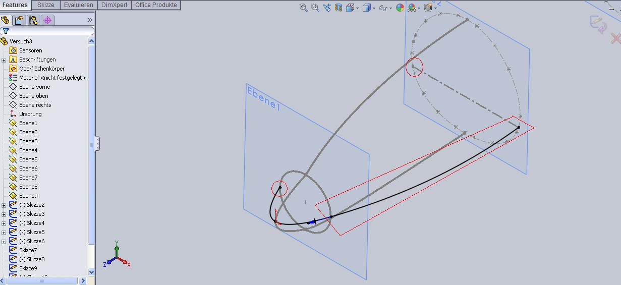

ich sitze gerade an der Erstellung eines Gittergerüsts für einen Flugzeugrumpf. Habe gerade mehrere Profile erstellt (Ellipsen,Eikurven,Kreise) die ich nun über 3D Splines verbunden habe (bzw. verbinden will). Anschließend möchte ich die ganzen Profile und Splines mit einem Mantel (Hülle,Fläche) verkleiden, sodass es zu einem Volumenmodell wird, eben einem Flugzeug.
Nun habe ich 2 Probleme:

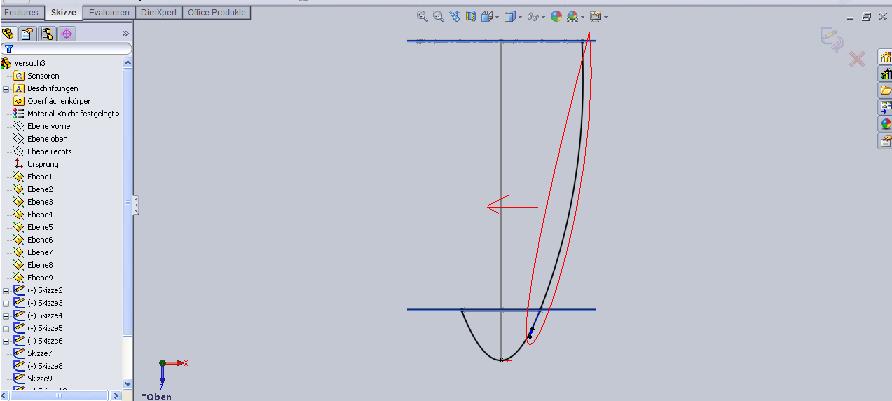

a) Wie schaffe ich es eine 3D Spline zu kopieren und anschließend so zu drehen, dass sie an meine gewünschte Stelle passt? Möchte nämlich ein symmetrischen Rumpf erstellen und wenn ich eine Spline erstellt habe möchte ich diese ganze einfach kopieren und an die gegenüberliegende Seite ansetzen (eben gedreht). Weil wenn ich die Spline nochmal zeichne, bekomme ich sie ja niemals so exakt hin wie die andere, deshalb will ich es kopieren...
Habe es mal an 2 Bilder deutlich gemacht. Die rot umkreise Spline in der 3D Ansicht soll auf die andere Seite. Die Funktion "Drehen" will bei mir nicht ganz funktionieren...Oben in der Draufsicht habe ich es auch nochmal eingekringelt...vielleicht kann mir da ja jemand helfen?

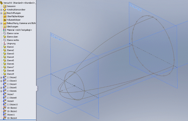

Nun will ich alles mit einer Hülle (Mantel,Fläche) umkleiden, und zwar zuallererst das Cockpit (Ebene vorne bis Ebene 2) , dazu fehlt mir noch die passende gedrehte Spline... Aufjedenfall Versuche ich das dann über die Funktion "Aufsatz/Basis ausgeformt" anzustellen und wähle dazu die Eikurve (Skizze der Ebene 2) sowie Kreis (Skizze Ebene 1) und meine gezogenen Splines. Seitdem ich diese Eikurve (Skizze 2) aus einer anderen Datei kopiert habe, lässt sich diese nun aber nicht mehr als Profil für die Funktion "Aufsatz/Basis ausgeformt" auswählen, weiß jemand warum? Habe das ganze als Block importiert, und anschließend wieder aufgelöst, müsste doch trotzdem funktionieren das auszuformen? (auch die anderen Eikuven (Ebene 3 bis Ebene 6 lassen sich nicht mehr ausformen)
Vielleicht könnte mir da jemand nochmals Helfen...woran scheiterts ?

Also habe den "Fehler" gefunden, bei mir war die Funktion "Für Konstruktion" aktiviert, deshalb ließen sich die "Eikurven" nicht als Profile auswählen.
Trotzdem will mir das nicht gelingen: Ich habe nun zwei Profile gewählt (SKizze Ebene 1 + Skizze Ebene 2 ) und habe als Leitkurven die Splines genommen, aber das will nicht so recht sich komplett anpassen...
Hat jemand eine Idee?Mit dem Begrenzungsausschnitt komme ich auch nicht klar, muss ich da zuerst einer meiner Skizzen linear austragen?

Wohl geht gut
Hast ja ein sehr schönes Spline-rig
Habs grad probiert. Der Trick ist wahrscheinlich die Selektion.
Wenn Du unter Einfügen --> Oberfläche --> Begrenzungsoberfläche gleich direkt auf die Kurve klickst dann wird die ganze Spline/Skizze verwendet.
Darum nicht gleich auf die/eine Skizzenlinie klicken sondern erst mal nur mit der Maus darüberhovern und dann mit der rechten Maustaste im Selektion Manager ein einzelnes segment Deines Splines/Skizze anwählen. Mach das bei allen Kurven/Begrenzungskurven und dann klappts auch mit dem Rumpf gesamt.
Bei dem Nasensegment musst du erst noch die Splines in den Skizzen in der Mitte/Scheitelpunkt teilen. Und schon flutscht das Ding

Achso, habe auch noch das Problem, dass ich es nicht schaffe, die, in der Ansicht von oben: rechte Spline zu kopieren und links anzuheften, sodass ich in der Ansicht von oben (2D) ein symmetrisches Profil habe, die Splines am gleichen Punkt beginnen/enden und die gleichen Krümmungen haben. Wie macht man das, probiere jetzt schon über 1h dran rum...

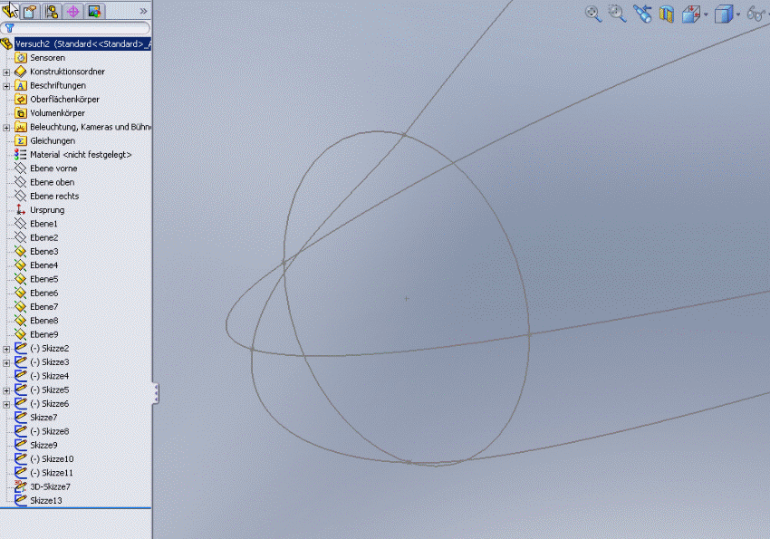

ich nerve nochmal:
Das Problem ist nicht die Nase alleine, die bekomme ich auch hin, das Problem ist, dass ich in der Datei "Versuch2"  a) den Rumpf nicht mehr mit einer Oberfläche verkleiden kann , da tauchen immer Fehler auf (siehe Beitrag oben) b) Wenn ich die Nase mit einer Oberfläche verkleidet habe, kann ich sowieso gleichzeitig nicht noch den Rumpf mit den Splines verkleiden, das will nicht so recht.
Und außerdem: Wieso sollen die Flächen denn nicht automatisch tangentiale Übergänge haben? Wenn dem nicht so ist, wie kann ich das dann noch beeinflussen?
Danke nochmal an Dich Alex, ich weiß das zu schätzen!
Also vielleicht kriegst du ja die Nase und den Rumpf mit meiner erstellten Datei (VErsuch2) komplett verstrakt?

Habs mir grad nochmal angeschaut. Kann ich den Rumpf nun nicht mehr mit einer Oberfläche modellieren weil ich einmal eine 2D Skizze habe und einmal 3D ? Und wieso will das nicht gleichzeitig mit der Nase hinhauen?

Bei der Datei 'Versuch2' liegen die beiden 'Nasensplines'-Endpunkte in der 3D Skizze wenn Du genau hinguckst nicht mehr genau auf der Rumpfsection-Eikurve... Hier hast Du Dich bei der Auswahl der Referenzen bei der Erstellung in der Skizze wohl etwas verklickst?
Zu dem Tangentialflächenproblem: Die Fläche ist zwar in den Punkten wo sich die Splines treffen (aufgrund der Skizzenbedingungen) tangential nicht mehr aber gleich neben. Wieso ist das so?
Wenn Du in den Spline-Sketches die Krümmung des Splines einschaltes bzw. anzeigen lässt so ist sehr gut erkennbar, dass die Splines im 'Treffpunkt' zwar tangential sind, in der Krümmung jedoch ein Sprung vorhanden ist. Vermutlich ist dieser Sprung für die fehlende/unmögliche Tangentialitätsbedingung bei der Flächenerstellung verantwortlich. Ich würde daher vorschlagen (wenn Du bei dem Spline-Rig bleiben willst) die Leitkurven zwischen den Sections mit nur einem Spline auszuführen. So ist Tangenten- und Krümmungsstetigkeit erst mal gegeben, danach aber mit Kurven(Segmenten) diese Splines im Bereich der Nase und Cockpit nochmals nachzumodellieren und danach mit diesen generierten Kurven die Fläche aufzubauen. Leider ist die Splinefunktionalität in SolidWorks nicht wirklich so gut entwickelt wie etwa bei Catia oder ProE. Mit den Splines in SolidWorks lassen sich zwar schnell und unempfindlich beliebig komplexe Flächen generieren, wenns aber um ein genaues Resultat geht sind diese Splines richtig unkontrollierbare 'Biester' beim Editieren. Daher ist es meiner Erfahrung nach hilfreich in SolidWorks möglichst viele Parameter der Splines von aussen zu steueren d.h. vor dem Modellieren der Splines eine extra Skizze mit einigen geraden Linien oder auch Flächen anzulegen die an den neuralgischen Stellen (Endpunkten zB.) den richtigen Winkel zu den Querschnitten bzw. Flächen vorgeben um danach darauf zu referenzieren und diese Splinebiester besser zu Kontrollieren.
Ich würde Dir für Dein Setup daher - so wie ad_man auch schon erwähnt hat - raten erstmal nur eine Seite des Flugzeuges und diese (wegen der zu erwartenden komplexeren Nasen/Cockpit Topologie) in 2 Hälften(obere und untere) gesplittet zu modellieren was den Vorteil hat, dass Du im unteren Bereich der Nase/Cockpitscheiben tangentiale Übergänge wahrscheinlich eher geregelt bekommen wirst und dort im oberen Bereich wahrscheinlich nicht wirklich einen tangentialen Übergang brauchen bzw. haben wirst wollen.
