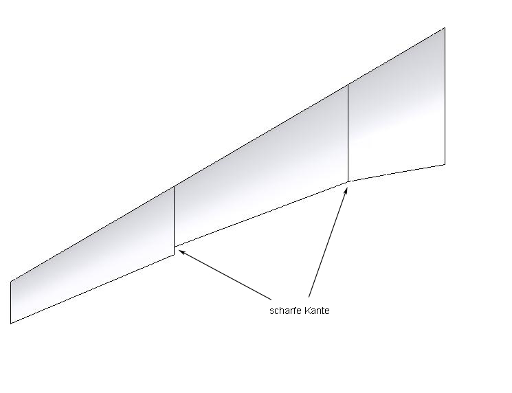

seit kurzem arbeite ich ebenfalls mit SolidWorks 2004. Ich habe aus mehreren Profilen einen Flügel zusammen gestellt und daraus schließlich einen Volumenkörper gebildet. Da ich dieses Modell nun an einer Fräse herstellen möchte, ergibt sich ein Problem an den Übergängen der einzelnen Flügelsegmente (s. Bilder). Die scharfen Kanten können in der Form nicht mit der Fräse hergestellt werden. Aus diesem Grund möchte ich die Übergänge der einzelnen Segmente abrunden (vielleicht mit einem Radius von 4 mm). Nun beschäftige ich mich schon eine Weile mit diesem Problem und bin bisher zu keiner zufriedenstellenden Lösung gekommen, da das Verrundungs-Feature nur Fehlermeldungen ausgibt.
Gibt es hier bereits Erfahrungen zu diesem Problem? Für Hinweise bin ich sehr dankbar.

hallo mesata
Sind dies drei Parts oder nur eines?
Wenn Nein, dann in einem Teil zusammenfassen.
Wenn Ja,  dann so ausführen dass die hintere Kante eine Höhe hat, also nicht scharf auslaufen lassen. Die Höhe kann möglichts klein sein, 0.1mm oder kleiner und dann diese verrunden.

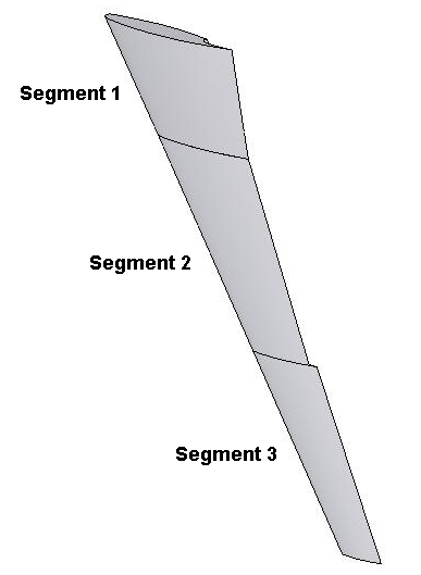

Um Missverständnisse zu vermeiden, noch eine kurze Erklärung. Der Flügel besteht aus drei einzelnen Segmenten (s. Bilder), die jeweils einzelne Volumenkörper darstellen. Die drei Volumenkörper miteinander zu verschmelzen ist mir bisher nicht gelungen. Vielleicht muss ich es einfach öfter versuchen.... Das Problem liegt (bisher) nicht so sehr bei der Flügelhinterkante, sondern bei den Stoßkanten der einzelnen Segmente (und damit auch auf der Flügelober- und -unterseite). Diese Kante zwischen zwei Segmenten läuft einmal in Profilschnittrichtung um den Flügel herum. Genau an Stelle dieser Kante möchte ich eine Rundung haben, die möglichst tangential zu den Flügelsegmenten verläuft. Bei der Herstellung des Flügels scheint mir dies wichtig zu sein, da ansonsten der Fräskopf beim Übergang von einem Flügelsegment zum nächsten in das neue Segment hinein fahren würde.

Hallo mesata
Möglicherweise ein kleiner Konstruktionsfehler.
Das Segment 2 beginnt mit der gleichen Kontur wie das Segment 1 endet.
Du solltest die Skizze vom Ende des Segmentes 1 als Start für das Segement 2 kopieren und nicht neu anlegen.
Zudem solltes du an der Nase und an der Wurzel in der Kurve eine kleine vertikale Linie haben. Diese kann sehr klein sein. 0.1mm reichen.
Damit hast du für das zusammenfügen der Teile mindestens schon mal vier Punkte an denen du die Teile problemlos zusammenfügen kannst.
Anschliessend die drei Teile ordentlich zusammenbauen. So wie ich das sehe hast du die Verschränkung von 2 Grad am Aussenflügel weggelassen. Also eigentlich kein problem das gerade zusammen zu bauen.
Anschliessend das Assembly als Part speichern und die Radien anbringen.

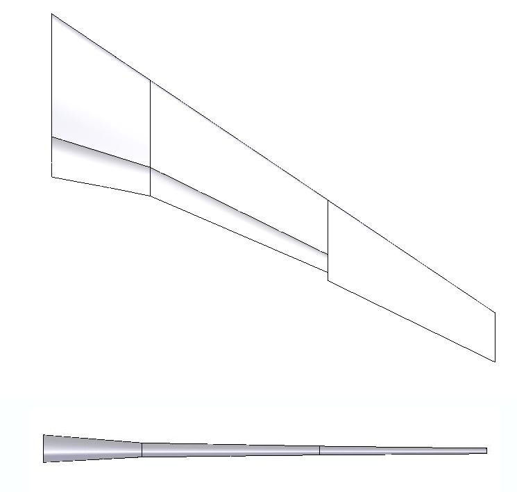

Um ein Multibodypart(=Mehrkörperteil, wenn dir das besser gefällt) zu bekommen, brauchst du nur deine Baugruppe als Part abzuspeichern.
Diesen Flügel würde ich aber von vorneherein als Part aufbauen- Jedes neue Segment auf der Stirnfläche des vorhergehenden. Jedes Segment als Ausformung zwischen 2 Skizzen, wobei die Skizzen idealerweise immer die gleiche Anzahal an Skizzensegmenten bzw. Skizzenpunkten besitzen. Und wenn möglich bei den Skizzen für die Stirnflächen die Splines soweit wie möglich durch Radien ersetzen.
Das Dingens, so wie du es jetzt geliefert hast, schaffe ich auch nicht zu verrunden.

Also hier ist mein bescheidenes Ergebnis.
Wie du sofort sehen wirst, habe ich von Flügeln keine Ahnung.
Aber wie ich leider zugeben muss, habe ich auch mit meiner Eigenkreation die Verrundung nicht wirklich zufriedenstellend hin bekommen.
Aber vielleicht reicht das deiner Maschine?

Du kannst schon deine ursprünglichen Oberflächenkonturen (von den Stirnflächen) in Skizzen übernehmen: einfach die Stirnfläche anwählen, dort eine neue Skizze beginnen und die Kontur übernehmen (das ist das Skizzenwerkzeug, das wie ein Würfel aussieht). Aber das führt leider wieder nur zu Splines, aber mit Austragungen gibts dann wenigsten verwendbare Volumenkörper.
Aber um die Radien einfügen zu können, muss es natürlich ein Part / Teil sein- in einer Baugruppe geht sowas nicht.
