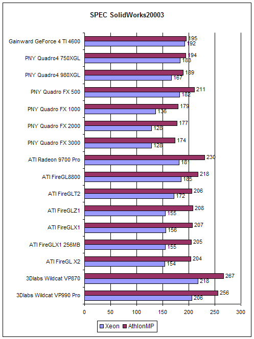

auf der PNY Website gibt es einen Vergleich zwisen Quadro und Geforce Karten.
www.pny.com/support/quadro
Quadro vs. Geoforce GPU technical Brief

Die Quadro FX 500 ist laut Grafikkartenübersicht von SWx realview-fähig. Ist aber Momentan nur eine schöne Nebensächlichkeit
@hellbouncer
Die Wildcat VP Karten von 3Dlabs haben im Test von 3DChips für Solid Works Anwendungen nicht so gut abgeschnitten.(waren aber die VP990 Pro und die VP870 im Test)
@Hilti
Schau dir mal den Test von 3DChips an
Auch noch vielen Dank an Michael der mir einige Testergebnisse per Mail zugeschikt hat

@ stahly:
Ist denn der Geschwindigkeitsunterschied zur XGL 900 bzw XGL 980 so massiv? Konntest du das testen, wenn ja, wie waren die Resultate?
wunderschöne Grüße aus dem Frankenland...

Original erstellt von Gandalf64:
@ stahly:
vergleichen konnte ich nur die 750XGL mit der FX1000. allerdings wurde gleichzeitig der ganze PC ausgetauscht. (vorher 1800mhz jetzt 3060mhz  ). der unterschied war wie tag und nacht. ja, ich weiß, kann man schlecht vergleichen.  was man aber auch nicht vergessen darf, sind einige neue features: DX9, AGP8, ... die neuen programme verlangen diese dann irgendwann auch, um optimal arbeiten zu können.
wie hier http://www.3dchips.net/content/review.php?id=62&page=27  zu lesen (oder siehe bild), ist die FX1000 um ca. 20% schneller als die 980er.
und - meiner meinung nach - sollte man in einen neuen PC keine "alte" grafikkarte einbauen. irgendwie passt das nicht zusammen.
bis dahin...
stahly
ACHSO:
die angaben auf dem bild sind in sekunden!!!
[Diese Nachricht wurde von stahly am 13. Feb. 2004 editiert.]

  • wer professionell arbeitet, sollte auch eine profikarte einsetzen
  • im homebereich kann man diese "spielereien" gerne versuchen - nicht @work!
das sind meine erfahrung und meine persönliche meinung. wer das freischalten ausprobieren möchte - bitteschön
irgendwie kommt mir das thema softquadro/spielekarten bekannt vor - habe ich etwa ein Déjà vu ???
bis dahin...
