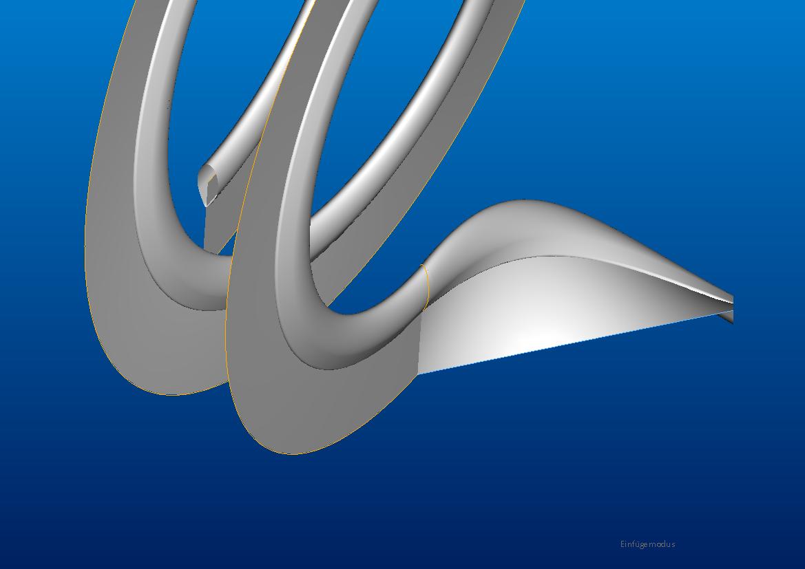

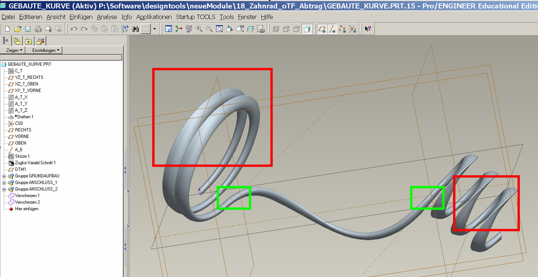

leider kann man in Pro/E keine "Kurven-aus-Gleichung" mit abschnittsweiser Definition erstellen.
Im beiliegenden Beispiel setzt sich das dargestellte Profil aus 3 mathematischen Kurvensegmenten und einem mathematischen Querschnittsprofil zusammen.
Die Querschnittsverdrillung im Bereich der roten Rahmen (rechts besser zu erkennen) ist leider falsch. Alle meine Versuche, dieses zu unterbinden haben einen fehlerhaften, da nicht mehr tangentialen Übergang zwischen den Zugprofilen im Bereich der grünen Rahmen zm Ergebnis.
erstellt am: 01. Aug. 2008 09:05    Editieren oder löschen Sie diesen Beitrag!  <-- editieren / zitieren -->   Antwort mit Zitat in Fett Antwort mit kursivem Zitat
wie ich das sehe sind die Leitkurven nicht tangential. Soll das so sein?

erstellt am: 01. Aug. 2008 09:39    Editieren oder löschen Sie diesen Beitrag!  <-- editieren / zitieren -->   Antwort mit Zitat in Fett Antwort mit kursivem Zitat    Unities abgeben: 1 Unity (wenig hilfreich, aber dennoch)2 Unities3 Unities4 Unities5 Unities6 Unities7 Unities8 Unities9 Unities10 Unities
gebaute_kurve.prt.4.txt
Hallo Peddersen,
Sie haben Recht. Bei dem Versuch ein halbwegs durchschaubares Beispielmodell zu erstellen, ist dort die Vereinfachungen zu krass ausgefallen.
Anbei das Modell mit tangentialem Kurvenübergang.
Herzlichen Dank für die aufmerksame Durchsicht!

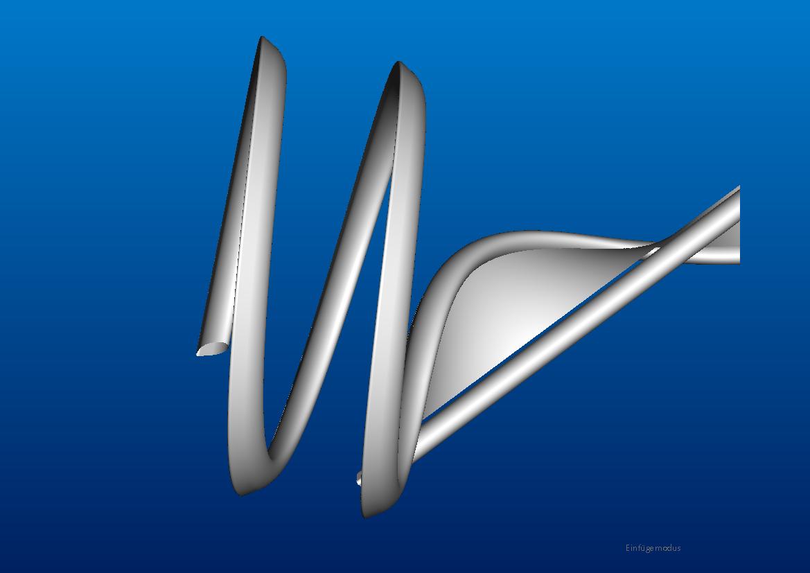

re_gebaute_kurve.prt.txt
Was den Aussenwendel angeht, sieht das jetzt richtig aus, dafür ist aber das Grundmodell (mittlerer Bereich) verdrillt. Im anhängenden Bild ist grau das Soll und gelb Ihr Vorschlag.
Das Ziel sind Ihre Wendel an meine Mitte.
[Edit: Das Modell ist jetzt WF4, da ich das zurückkommende Modell nicht mit WF2 öffnen konnte]
[Diese Nachricht wurde von Wyndorps am 01. Aug. 2008 editiert.]
erstellt am: 01. Aug. 2008 12:25    Editieren oder löschen Sie diesen Beitrag!  <-- editieren / zitieren -->   Antwort mit Zitat in Fett Antwort mit kursivem Zitat
jetzt kann ich Ihr Modell lieder nicht öffnen.
Am mittleren Bereich habe ich allerdings nicht herumgeschraubt. Der müßte also noch original sein. Prinzipiell sollte der übergang wie ich ihn vorgeschlagen habe aber auch mit anderem Verlauf der mittleren Sektion funktionieren.
Jetzt wieder im Norden

Leider hab ich keine Zeit für eine eingehende Analyse, aber mal aus der Hüfte, wie ich sowas mache:
Wenn der Übergang nicht von vorherein tangential ist, "Stücke aus der Kurve herausschneiden" und durch tangentiale Splines ersetzen. Manchmal reicht auch eine angenäherte Kopie, die ja schon ein Spline ist, abhängig von der erforderlichen Mindestkrümmung.
Danach kommt der Versuch, den Variable section sweep mit Normalrichtung zu ziehen. Dadurch wird unabhängig vom Verlauf der Krümmung eine Verdrehung unterbunden.
Wenn das wegen der Geometrie der Skizze nicht geht, versuche ich als Skizze eine Linie zu ziehen, ebenfalls mit Normalrichtung. Die Kanten der entstehenden Fläche lassen sich dann meist als Leitkurven für die eigentlich gewollte Fläche verwenden, das dann ohne Vorgabe der Normalrichtung, dafür verhindert der X-Vektor die Verdrehung.

erstellt am: 01. Aug. 2008 13:10    Editieren oder löschen Sie diesen Beitrag!  <-- editieren / zitieren -->   Antwort mit Zitat in Fett Antwort mit kursivem Zitat
soweit ich verstanden habe, ist eine Verdrehung ja gewollt. Zumindest im mittleren Sektor. Da die Bezugskoordinatsnsystme der einzelnen Sektionen unterschiedlich sind, kann man auch keine einheitliche Orientierung für das gesamte Profil definieren. Die Frage ist: wie soll das Profil in den einzelnen Sektionen orientiert sein? Durch die Trimmung der mittlern Sektion ergibt sich zur Spierale eine Orientierung die nicht mehr senkrecht zur Spiralachse ist. Das kann auch so nicht erzeugt werden, da sich die Orientierung dann auf das Koordinatensystem der Spirale beziehen müsste.

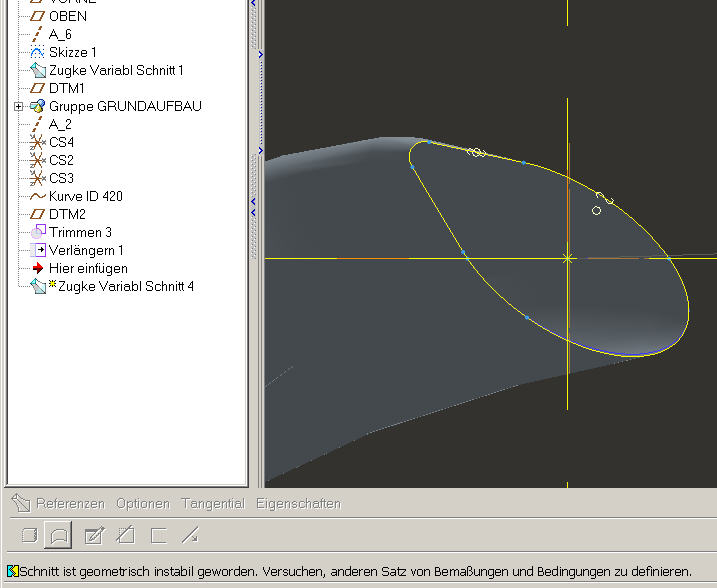

gebaute_kurve_kmpl.prt.4.txt
So, ich habe mir jetzt einen 2. Rechner besorgt und beide Versionen gleichzeitig offen.
Zunächst: Das mit dem Mittelteil stimmt, das war mein Fehler.
Ich habe hier ein paar Testversionen zu viel.
Sie verhindern das Verdrillen, in dem Sie über eine Verlängerung der Grundflächen einen normal orientierten Startquerschnitt erzeugen. Damit bin ich leider schon häufig "auf die Nase gefallen", da Pro/E hier einige Probleme hat.
Im anhängenden Bild ist ein Fehlermeldung, die auftritt, wenn man nur auf "Definition editieren" des ZugKEs geht.
Das Verlängern in der vorliegenden Form geht nicht, da hier nicht nur ein einziges Modell, sondern wieder universelle Modell per UDF erstellt werden sollen. Da reicht schon ein Wechsel der Wickelrichtung und es ist Schluß.
Der vpn K_H_A_N beschriebene Weg über die Normalenrichtung ist genau der, den ich suche. Allerdings habe ich bisher keine geeignete Normalenkurve für die Anschlußwendel hin bekommen.
Anbei das Modell in WF2 mit der richtig verdrillten Grundkontur (Wobei das keinen Einfluß auf die Lösung von Pettersen hatte.)

bei der Orientierung der mittleren Sektion bzw. deren Steuerkurve ist ein tangentialer Übergang zur Spirale nicht möglich. Ich habe einmal Hilfsgeometiren erzeugt um das zu verdeutlichen. Die Schraubenfläche des mittleren Segments müsste einen tangentialen Übergang zu einer Schraubenfläche welcher der Spirale folgt haben. Dies ist aber nicht möglich. Daher ist nur die Leitkurve tangential, die Steurkurve jedoch nicht. Vieleicht ist es möglich Übergangselement (Flächen, Kurven) zu definieren. Oder die Steuerkurven durch Flächen mit Tangetialbedingungen zu erzeugen.
Viel Spaß bei der Suche nach weiteren Lösungen. Ich hab jetzt erst einmal 3 Wochen Urlaub.
(bin trotzdem gespannt ob's ne Lösung gibt)

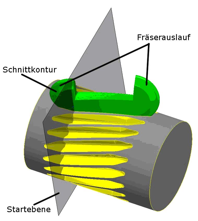

Original erstellt von Ford P.:
... das Weltall zwei Millisekunden nach dem Urknall ...
Nein, beim CERN hat man mich nicht haben wollen, denen war das zu banal.
Ich habe lediglich versucht, die wälzfrästechnische Fortsetzung der Zahnblückenkontur jenseits des regulär nutzbaren Bereichs zu modellieren (einschließlich Fußtrochoide, Profilverschiebung, usw.).
Das Ergebnis sollte in etwa so aus, wie auf dem Bild; nur ist dort der Fräserauslauf hingepfuscht.
[Nachtrag]
Bei langen, dünnen Wellen kommen dann als Ergebnis die Sofafedern heraus, wenn man nur das wegzuschneidende Volumen (grün) betrachtet.
[Diese Nachricht wurde von Wyndorps am 15. Sep. 2008 editiert.]
