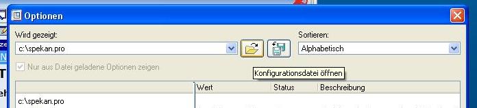

Du hast wahrscheinlich die Option "run this Batch or save a config file" auf run stehen (startet Spekan dann eigentlich ProE automatisch wenn es noch nicht offen ist?! noch nie benutzt).
Ich speichere mir eigentlich immer eine config datei (spekan.pro heißt die dann)in das Verzeichnis der Baugruppe von der ich z.B. alle Zeichnungen in DWG konvertieren will.
Dann starte ich ProE, lade alles was im Arbeitsspeicher sein muss, und lade dann die spekan.pro (Tools->Optionen)
Anschließend unten "run" eintippen.
