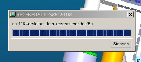

erstellt am: 30. Nov. 2009 11:23    Editieren oder löschen Sie diesen Beitrag!  <-- editieren / zitieren -->   Antwort mit Zitat in Fett Antwort mit kursivem Zitat    Unities abgeben: 1 Unity (wenig hilfreich, aber dennoch)2 Unities3 Unities4 Unities5 Unities6 Unities7 Unities8 Unities9 Unities10 Unities
Hallo Andreas,
mir scheint, wir haben die Meldung nicht!?
Bin mir aber nicht ganz sicher, weil ihr scheinbar mit einer englischen Version arbeitet, und wir mit einer Deutschen!?
(Zur Sicherheit unsere Meldung als .jpg)
Aber was mir auffiel im Unterschied zu Pro/E 2001.
Wenn die Baugruppe mit Familientabelle aufgerufen wird,
dann ruft Pro/E erst die Baugruppe auf/regeneriert, und dann kommt das Auswahlfenster für die Familientabelle.
Bei WF4 kommt erst die Auswahl für die Familientabelle, und dann wird die Baugruppe aufgerufen/regeneriert.
