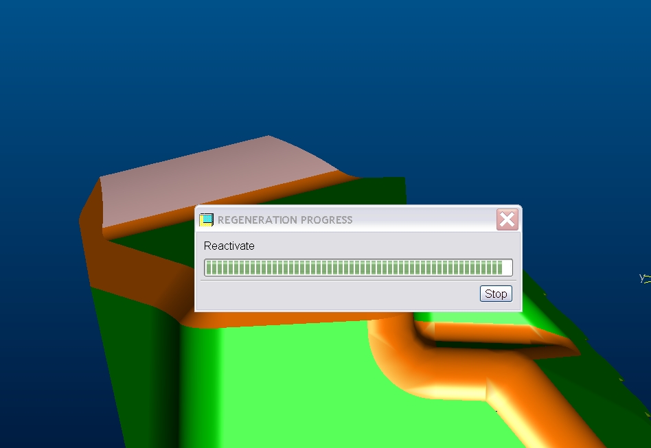

Hat schon jemand Erfahrung mit der "Reactivate"-Meldung (Siehe Bild in der Anlage)beim Öffnen eines Zusammenbaus im WF4 M60. Die Meldung hatten wir auch schon im WF2 und sie tretet bei ASMs auf, die wir vom 2001er importieren. Ich vermute, dass sie mit den Catalog-Parts vom Pro/Mold zu tun hat, suche aber verzweifelt ob es eine Einstellung gibt, dass er nicht mehr "reaktiviert". Beim Öffnen des ASM rechnet das Proe im Kreis (das ASM hat keine Circular references) und beginnt immer wieder von neu an, bis er nach MEHREREN Minuten endlich das Asm öffnet.

Hatte sonst schon jemand mal dieses Problem???

Ich habe jetzt nur diese Option gefunden:
auto_regen_views
glaub ich aber nicht das es das ist....

Nein, die "auto_regen_views" ist wenn man ins DRW wechselt, dass proe automatisch die Ansichten aktualisiert.
Hat sonst niemand diese Meldung gesehen,vielleicht auch nur kurz?
Wir haben schon Riesen ASMs mit über 500 Komponenten und auch bis ca. 1Gb Größe auf der Festplatte, da ist schon sicher dass man die Meldung länger sieht. Dieses "Reaktivieren" braucht dermaßen viel Zeit, wenn ich ein Asm aus Proe2001 öffne, rechnet der Pc 2Stunden auf 100%. Was komisch ist, wenn ich danach ein Backup mache und dieses wieder öffne startet das "Reaktivieren" wieder von neu an.

PTC hat das Problem (SPR 1759437) mit WF4 M120 gelöst. Man muss aber in die config.pro die (versteckte) Option "incl_asmcut_prts_in_retr_regen " auf YES setzen.

Die Entwicklung von PTC hat dieses Problem mit WF4 M120 gelöst. Man muss dazu in der config.pro die versteckte Option "incl_asmcut_prts_in_retr_regen" auf Yes setzen.
