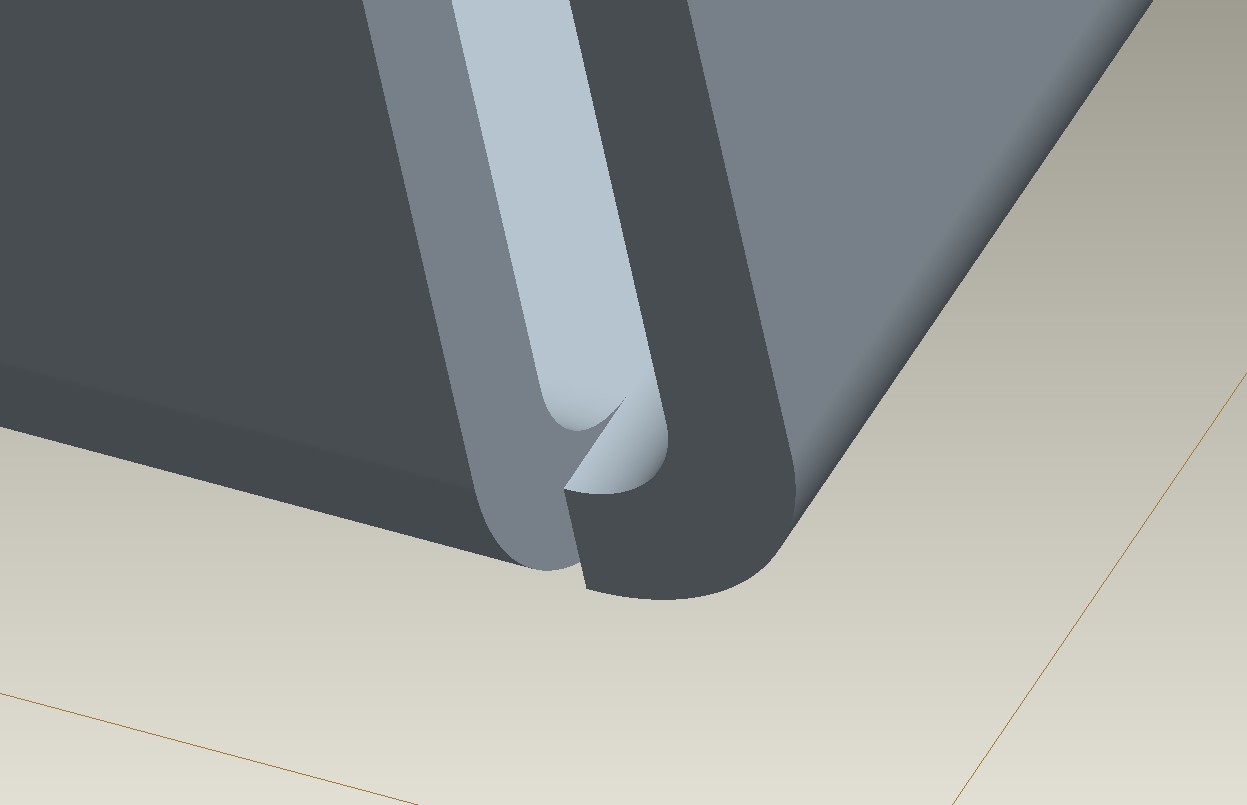

Hallo CAD-Gemeinde,
zunächst muss ich sagen, dass es sich um meine ersten Gehversuche im Blech-Modus von Pro/E handelt.
Zunächst habe ich eine freie, flache Lasche erzeugt (Rechteckform). Als nächsten Schritt habe ich eine flache Lasche entlang einer Kante erzeugt und diese um 90° abgewinkelt. Im folgenden wollte ich dann wieder eine flache Lasche an der nächsten Kante der freien, flachen Lasche erstellen. Das KE wird auch generiert, aber es entspricht nicht ergibt sich eine Form, die mir absolut nicht gefällt. Ich habe jetzt auch schon mit dem Versatz gespielt, aber das ändert nicht wirklich was.
Kann mir da jemand helfen?
Ich bin nach dem online-Tutorial vom Frank Kaiser vorgegangen, bei dem das ja alles so wunderbar geklappt hat.
Grüße, Stephan

Mit den bisherigen Hilfestellungen bin ich irgendwie noch nicht wirklich weiter gekommen. Selbst hier auf Arbeit mit Wildfire 2 (was auch in dem Video verwendet wird) schneidet Pro/E die zweite Lasche in die vorhandene Biegung der ersten Lasche. Stell mich wahrscheinlich nen bisschen zu blöd an

Ich habs jetzt mit WF4 geschafft, die Laschen am Ausgangsblech außen anzusetzen. Jetzt werden die Laschen wenigstens schonmal nicht in den Radius geschnitten, aber dafür stehen die Laschen mit ziemlichen Abstand zueinander. Wenn ich jetzt eine der Laschen verbreitere, dann wird der verbreiterte Teil gerade angesetzt, was ja wiederum nicht sinnvoll ist.
Ich könnte die Kanten der hochgebogenen Laschen auf Stoß legen, indem ich den Innenradius auf 0mm setze, aber das ist fern der Realität?!

In den neueren Versionen muss man bei der Modellierung einer solchen Ecke IMHO nicht mehr so viel tricksen wie früher, da dann die Möglichkeit der mehrfachen Auswahl von Kanten für die Anbringung von Laschen möglich ist. Dadurch kann man die Gestaltung der Ecke über die Entlastungen hinbekommen.
Habe es leider auch noch nicht gemacht. Nur gesehen.

Also das mit der Mehrfachauswahl klappt hier mit WF4 nicht. Weder mit "flache Lasche" noch "Flanschlasche". Habe ich eine Kante angewählt, dann kann ich nichts weiter anwählen. Mit STRG klappt es auch nicht.
Hier mal ein Inneo-Video: http://www.inneo.com/ptc/pro-engineer/demos/blech_erzeugen/blech_erzeugen.html
Die hier gezeigte Vorgehensweise, eine Kante anzuwählen und dann die Auswahl der Fläche geht hier bei mir auch nicht.
EDIT: Jetzt habe ich die Mehrfachauswahl gefunden. Funktioniert soweit auch ganz gut. Was jetzt aber nicht klappt, ist eine Eckenentlastung einzubringen. Sie wurde vorher im Setup defieniert. Nach dem Abwickeln und wieder Aufwickeln ist die Ecke immer noch ohne Entlastung. Was Form der Ecke ist soweit aber erstmal zufriedenstellend. Leider ist nun das Problem, dass alle Seiten eine gleich hohe Lasche haben. Dies ist bei manchen Geometrien nicht der Fall...
