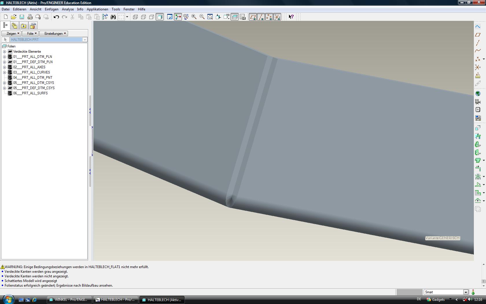

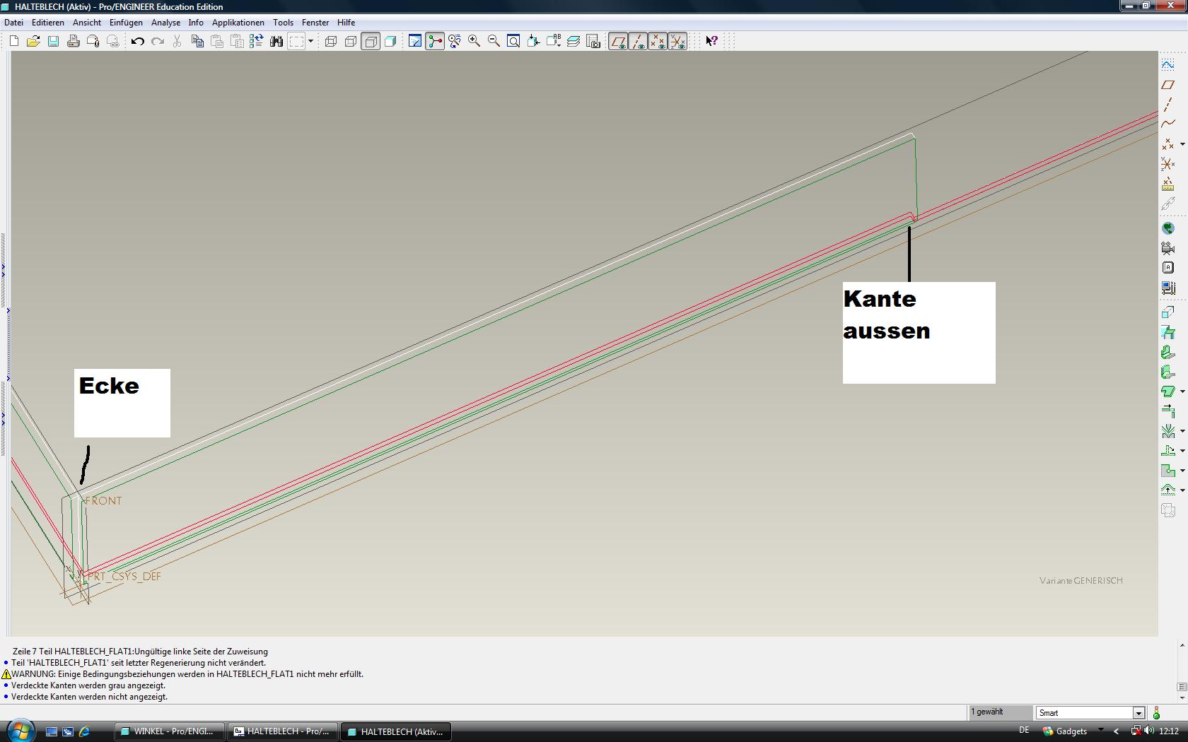

Heyho!
folgendes Problem:
Auf dem Bild Ecke.jpg, wird die Ecke richtig dargestellt nur die Lasche wie Gekennzeichnet an der Kante nach aussen statt nach innen gebogen, des heißt das bei der Abwicklung falsche Maße entstehen. Auf dem Bild Ecke1 sieht man wie die Ecke sein soll und bei dem Bild Ecke2 sieht mann wie das Blech in die Grundplatte gekantet werden soll. Wie kann ich das Problem lösen das beides enthalten ist und nicht immer nur eine Sache?

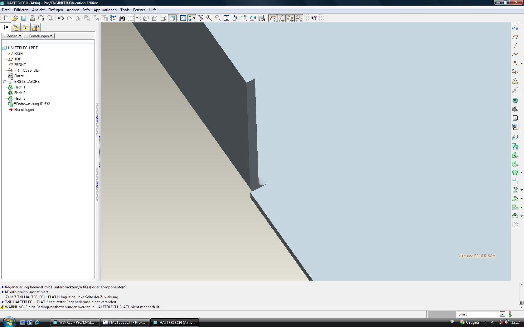

Wenn du die Laschen schon so erzeugt und verlängert hast, wie in Bild 2 dargetellt, ist es das einfachste,
die Lasche, welche nicht über die gesamte Länge der Blechkante gehen soll, rechts "einzukürzen".
Entweder im Laschenwerkzeug selbst, da kannst du re bzw. li einen Versatz eingeben vom Laschenende zum Kantenende.
Oder über einen Mat.-schnitt die Lasche weg schneiden (bis zur Biegetangente)
Dann eine flache Lasche mit 0 Grad Biegewinkel ansetzen.
Und möglichst zwischen Laschenende und flacher Lasche einen kleinen Freischnitt (Entlastung) vorsehen, der fehlt in Bild 3 noch.

Ich glaub du hast mich Falsch verstanden.
Mit der gekürzten Lasche das ist kein Problem, das krieg ich ja hin mein Problem ist das die Grundfläche 230mm breit ist und an jeder Seite eine Lasche von 2mm Breite drankommt nur dann ist das Maß 234mm und das darf nicht, des heißt ich will trotz Laschen 230mm haben und die Ecke so wie dargestellt.
nur wenn ich die Lasche nach innen versätze habe ich Kante auf Kante und keine Ecke mehr. Jetzt wollte ich die dritte Lasche links verkürzen was ja eigentlich auch Logisch ist, nur Pro E mag das iwi nicht

erstellt am: 04. Jul. 2008 13:02    Editieren oder löschen Sie diesen Beitrag!  <-- editieren / zitieren -->   Antwort mit Zitat in Fett Antwort mit kursivem Zitat    Unities abgeben: 1 Unity (wenig hilfreich, aber dennoch)2 Unities3 Unities4 Unities5 Unities6 Unities7 Unities8 Unities9 Unities10 Unities Nur für Nadüne 10 Unities + Antwort hilfreich
Ja, die Eigenheiten der Laschentools von ProE sind gewöhnungsbedürftig.
Wie du schon selbst schreibst, schneidet ProE die Lasche standardmäßig ins Material. Da bleibt dann auch deine Abmessung des Grundbleches erhalten.
In dem Fall bekommst du aber dann Probleme mit der Eckengestaltung, wo zwei Laschen aufeinandertreffen.
Da hilft dann nur benutzerdefinierte Flanschlasche, so wie in meinem Beispiel gezeigt.
Du musst dann ebend die Abmessungen des Ausgangsbleches dementsprechend anpassen, d.h. um Blechdicke und Biegeradius verringern!
Beste Grüße MiHo

Oder zuerst einen Koerper mit den Aussenabmessungen erstellen und diesen dann in ein Blech konvertieren. Dann macht ProE das alles von alleine.

Selbstverständlich gibt es das auch in Pro/E (WF3)
Du machst eine rechteckige Grundfläche
Selektierst 2 Kanten und drückst auf Flanschlasche
Dann kannst Du alles anpassen
