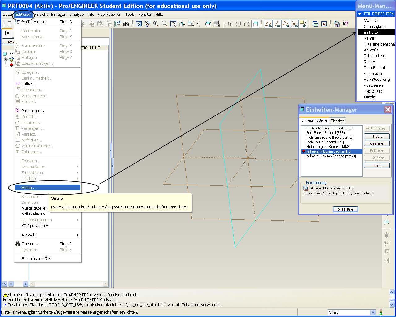

Ich gehe mal davon aus das du einen Studentenlizenz hast? Dann könnte man jedes Teil einzeln editieren. Siehe Bild. Oder Mechanica starten über Applikationen-->Mechanica, da wird am Anfang auch nach dem Einheitensystem gefragt und man könnte es umstellen.

Also muss ich nicht alles neu zeichnen sondern kann alles editieren ?
EDIT: super scheint zu klappen.  Oh Mann ^^
