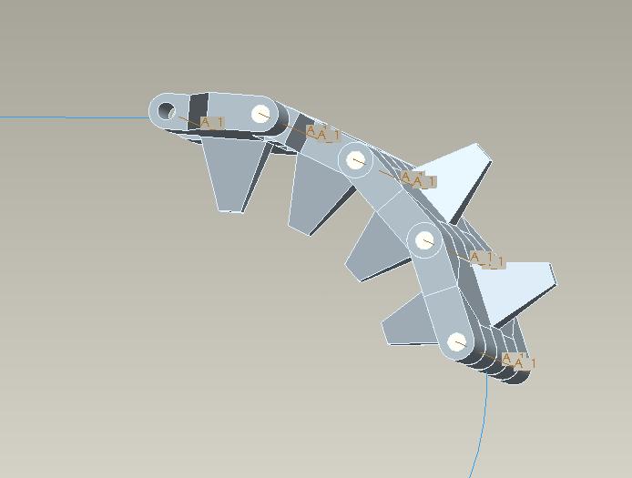

Noch ein kleines Problem ist aufgetreten:
Wie kann ich verhindern das sich die Kettenglieder um 180° drehen wenn ich per Hand verschieben?
(siehe Bild)

Hmm, hab sowas noch nicht aufgebaut, ist aber klar dass das Glied hier noch "umschnappen" kann. Du brauchst also noch eine trickreiche Bedingung die das verhindert. Kann jetzt nicht versprechen dass das funktioniert, aber testen kannst du es mal.
Nimm dein Kettenglied und erzeuge eine Bezugsebene tangential zu einer Bohrung und parallel zur Außen(Lauf)fläche. Nimmt eine weitere Bedingung in den Einbau auf:
Die erzeugte Bezugsebene tangential zum Bolzen.
Dreh den Bolzen mit seinen Einbaubedingungen eventuell etwas dass eine von den beiden Zylinderhalbflächen günstig (außen) liegt.
Mit etwas Glück kann das reichen.

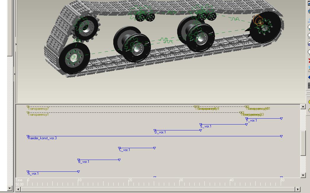

Moin Dose2k,
Da Dir hier scheinbar niemand mehr anrworten will, helf' ich Dir nochmal.
Du MUSST KEINE Linearmotoren nehmen! Auch ServoMotoren können linear wirken (translation).
Außerdem brauchst Du auch keine Amplituden- Tabelle, sondern lediglich ein aufeinander abfolgen der einzelnen Motoren (Analysedefinition, 2.Karteikarte: Motoren ->Siehe erstes Bild)

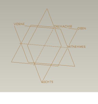

In der Animationsumgebung sieht das ganze dann aus wie auf Bild 2.
Die Sevos können zwar auch linear wirken, müssen sie aber nicht.
Du könntest z.B. einen dummy, der nur aus 2 Achsen besteht (Bild 3), erstellen und als Drehgelenk einbauen und zusätzlich mit "Punkt-Linie" an eines der Kettenglieder hängen.
Treibst Du nun den dummy an (Rotation), dann bewegt sich die Kette mit!
Ich habe Dir mal 'n kleinen
Lehrfilm
aufgezeichnet. (Animation)
Viel Spaß damit,
Nina
