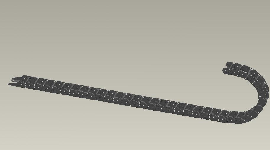

so, hier mal der anhang!
EDIT so?

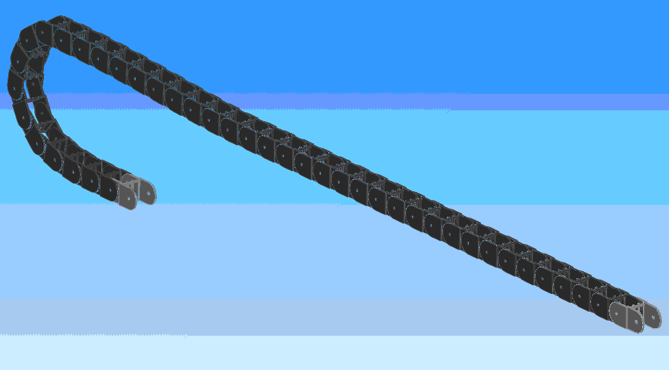

hab mir das mal angeschaut von den anderen ...
die lösung war brilliant, aber mit einem hacken, man kann es nich parametrisch machen ^^
also wenn sich bei uns die länge ändert, muss man neue gleider hinzufügen oder löschen, MIST sehe aber au keine lösung das anders zu machen

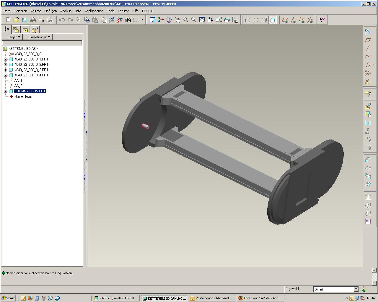

Habe im Zuge einer ProE-Schulung mit ProEinsteigern so etwas Ähnliches gebastelt. Die Burschen wünschten sich als Übungsmodell ein Motorrad und um der Motivation willen habe ich den Lehrstoff dann eben in ein Motorradmodell gepackt.
Die Kette haben wir, soweit erinnerlich, aus vier, über Beziehungen (errechnet aus den Zähnezahlen und dem Abstand der Ritzel) gesteuerte, Muster zusammengesetzt. Die beiden Kreisbögen an den Kettenritzeln und die beiden geraden Stücke (Tangenten). Die Anschlusspunkte (Tangentenpunkte) haben wir wieder über Beziehungen errechnet.
War zwar etwas mühsam und ist auch aufwändig – aber was tut man nicht alles um ProNeulinge bei Laune zu halten.

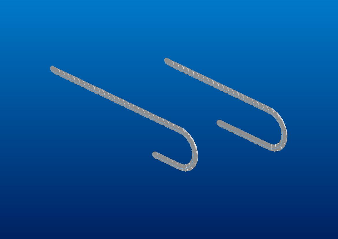

so, habe nun ein Schlepp per Leitkurve erstellt, leider nimmt er mir die Leitkurve nicht ganz an, also er stückelt sie!
habe dann versucht die Skizze als Leitkurve zu übernehmen, aber schafft er nicht, muss ich irgendwie anders eine Leitkurve erstellen? denke man kann es nur in einer Art als Spline oder?
hab das ganze parametrisch, würde das dann auch zum download stellen

aaahhh sorry, da war ja ein link, sorry konnt ich durch die sonne nich sehn die linkfarbe ^^ oh mann
erstellt am: 13. Mrz. 2007 14:28    Editieren oder löschen Sie diesen Beitrag!  <-- editieren / zitieren -->   Antwort mit Zitat in Fett Antwort mit kursivem Zitat
Energiekette.zip
So,
ich hab grad die Antwort von der PTC-Hotline bekommen.
In der englischsprachigen Anleitung gibt es einen entscheidenden Hinweis zur Erstellung des Punktmusters.
Zur Definition müssen beide Maße des Punktepaars per STRG-Taste ausgewählt werden.
Dieser Hinweis fehlt leider in der deutschsprachigen Anleitung.
Wenn man dies aber weiß und beachtet, kann man ein schönes Modell einer parametrischen Energiekette bauen und diese flexibel in eine Baugruppe einbauen.

Ich habe einen sehr schönen Kabelschlepp gebaut, auf Fertigteilen und er bewegt sich auch mit der Maschinen mit. Jetzt meine Frage: Bei der Bewegung ruckelt das immer so, also ob der Schlepp klemmen würde. liegt das an meinen gelenkdefinitionen ? Oder wo könnte ich noch nachschauen ?

Irgendwie baue ich immer daran herrum und schaffe es nie zufriedenstellend:
Also ich brauche einen 2 m langen kabelschlepp. mit der richtigen Anzahl von Gliedern habe ich ihn zusammengebeut, mit einem Dummy, den ich in einer Unterbaugruppe in den Elemente beweglich eingebaut habe. Dieses Vorgehen ermöglicht mir beim Zusammenbau schnell vorzugehen und immer Koordinatensystem auf Koordinatensystem zusammenzusetzen -> mit Wiederholen eine schöne Lösung.
Fertig. doch das Problem kommt jetzt. Die gesamte konstruktion läßt sich nur sehr träge bewegen, ich vermute aufgrund der "vielen" Gelenke. Wenn ich es dann in die Maschinen einbauen will, verzweifele ich total, da ich immer bekomme "Baugruppenverbindung fehlgeschlagen" Klar muss somit irgendwo ein Fehler sein, aber ich weiss nicht mehr wo ich suchen soll.
Vielen Dank schon für Ansätze
