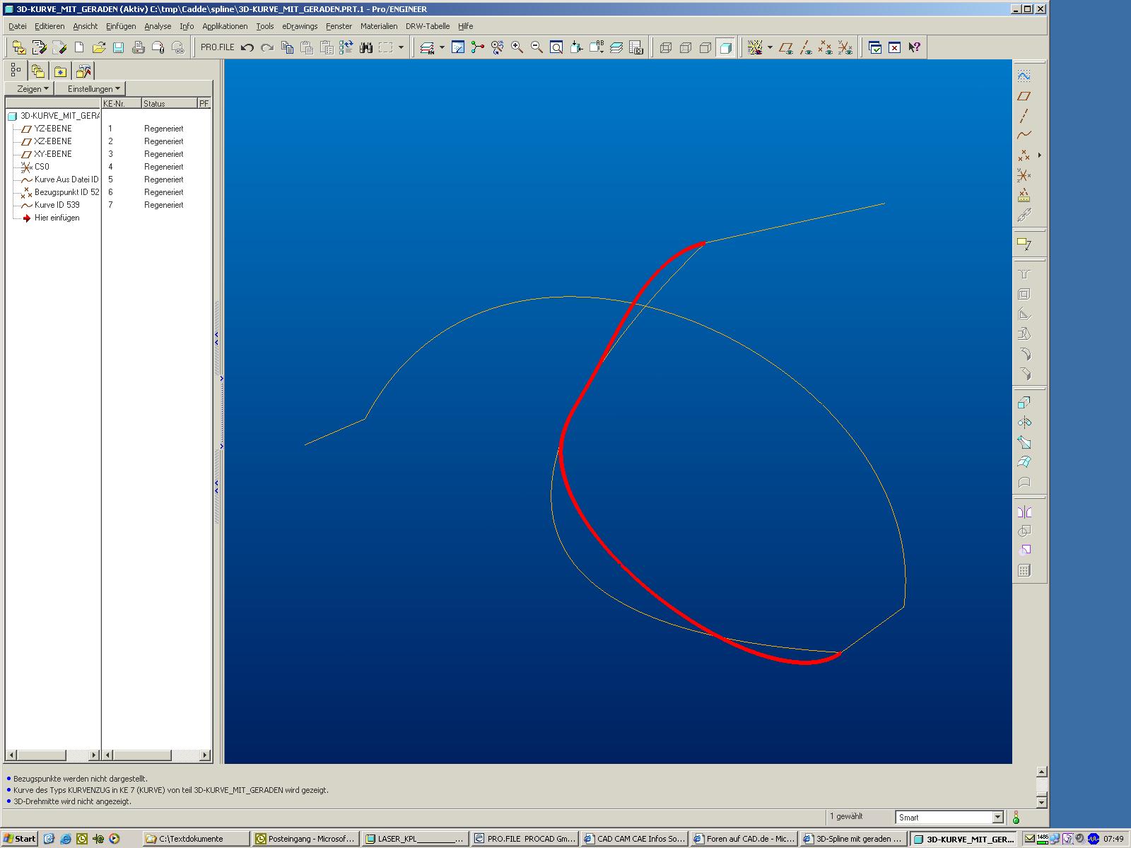

Hallo.
Habe schon die Suche bemüht, aber nichts entsprechendes über solche Raumkurven gefunden, oder nicht den passenden Suchbegriff gehabt.
Ich habe einige Punkte (0 - 9) frei im Raum. Durch diese Punkte soll eine 3D-Kurve verlaufen. Dabei sollen zwischen den Punkten  0 und 1; 4 und 5; 8 und 9 jeweils eine Gerade sein. Der Rest der Punkte soll durch eine Kurve verbunden werden, welche räumlich tangential an die Geraden anschließt.
Siehe angegebenes Beispiel.
1. Wie kann man so eine Kurve erzeugen, bzw die vorhandenen Ecken tangential machen?
2. Kann man eie Kurvendatei erzeugen, die eine entsprechende Kurve ergibt?  Wie?
3. Wie schließt man an eine räumliche Gerade eine Spline an, wenn man keine Ebene reinlegen kann?
4. Falls ich die gewünschte kurve hinbekomme, wie kann ich sie in eine Datei abspeichern?

Die Kurve sieht in dieser Ansicht ja ganz gut aus. Wie geht das im
enzelnen?

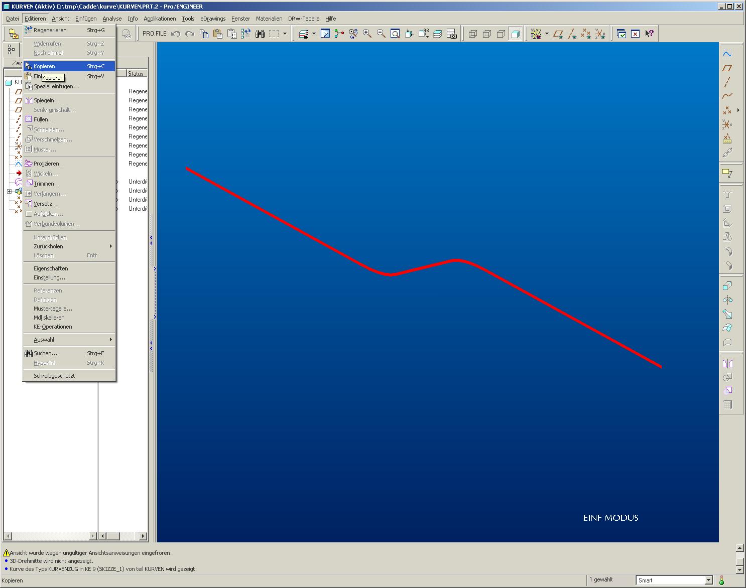

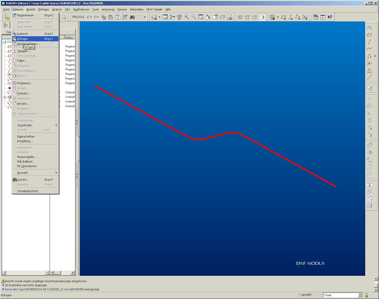

ich kann's Dir nur für WF2 beschreiben.
Für die 'nicht geraden' Kurvensegmente
-Kurve durch Punkte
-einzelne Punkte wählen
-Tangentialbedingungen für Start und Ende auf die Geraden definieren
Wenn alle Kurvensegmente fertig sind, angenäherte Kopie der Kurvensegmente erstellen.
Dadurch bekommt man dann wieder eine durchgehende Kurve.

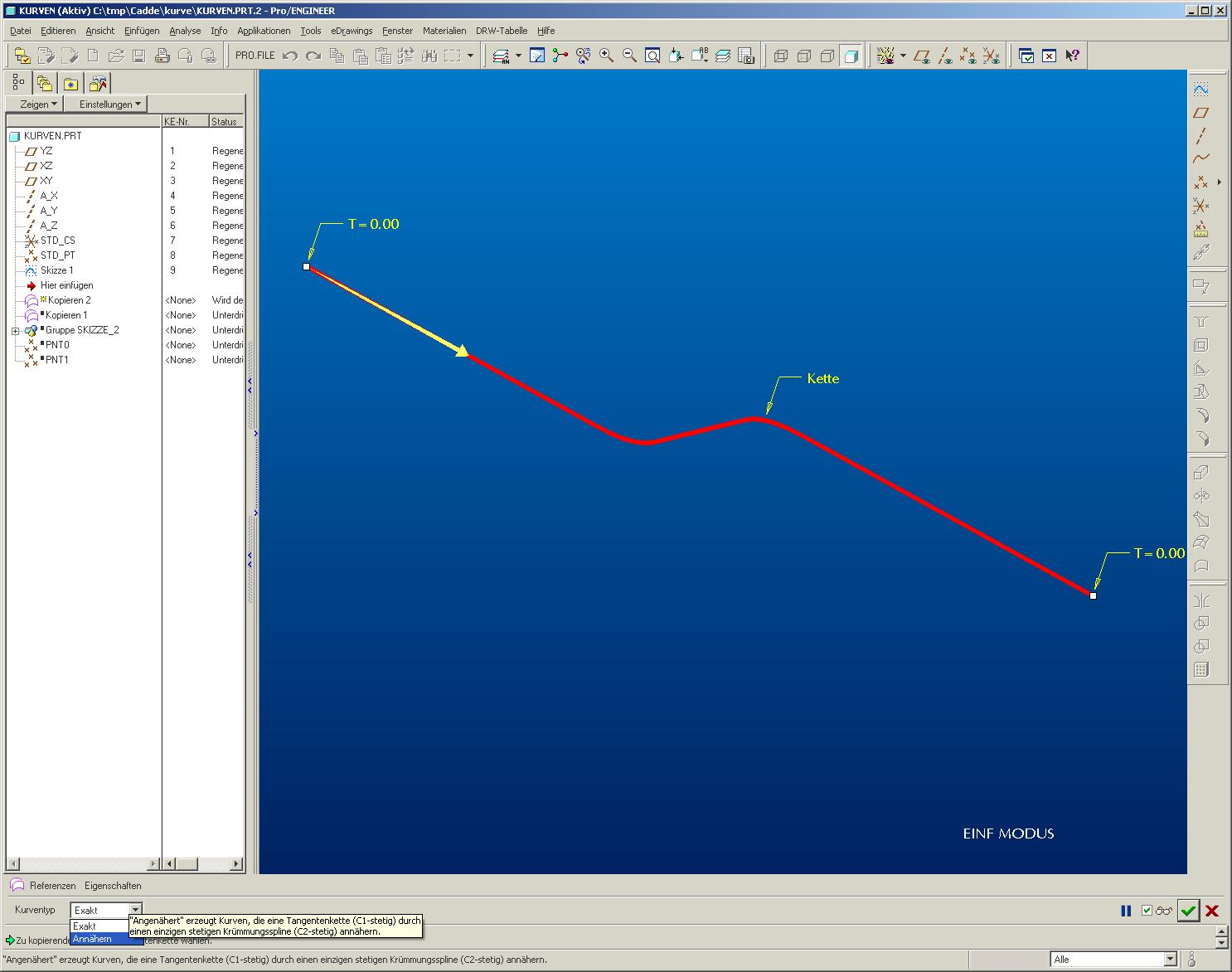

erstellt am: 02. Mrz. 2007 09:48    Editieren oder löschen Sie diesen Beitrag!  <-- editieren / zitieren -->   Antwort mit Zitat in Fett Antwort mit kursivem Zitat
ich kann's nur für WF2 beschreiben.
-Kurve auswählen
-Menue Editieren - Kopieren
-Menue Editieren - Einfügen
-Kurventyp angenähert
Wenn es mehrer Kurvensegmente sind entweder über Strg-Taste sammeln oder im Menue Referenzen nachträglich umdefinieren (Bild3 unten)

hallo heilo,
die option heißt in 2001 kurvenzug=>angenähert.
das angehängte modell sollte die vorgehensweise (vorstehend schon beschrieben und in 2001 gleichermaßen durchführbar)veranschaulichen.

Falls noch jemand mit 2001 arbeitet, hier die Befehlsfolge:
Einfügen > Bezug > Kurve > Kurvenzug > Fertig
angenähert > Fertig
Einzeln
Auswahl  (Kurvensegmente auswählen) >  Fertig Auswahl
  (Startpunkt beachten) > Fertig
OK
