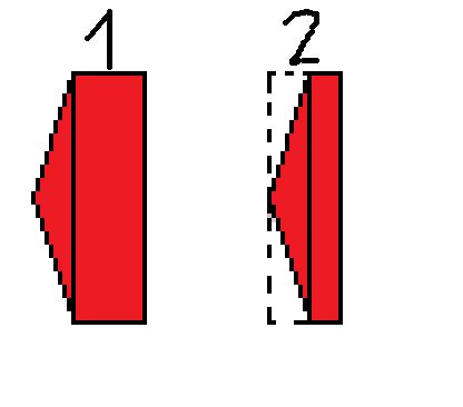

Ich würde gerne mit Pro/E an einen Bauteil rundherum eine doppelte Schräge unter gegebenem Winkel HINZUfügen, das heißt kein Material beim Erzeugen der Schräge wegnehmen, ist dies möglich?
hier ein Bild wie ich mir das vorstelle:
Punkt 1 wie ich es gerne hätte und Punkt 2 wie Pro/E das normalerweise macht.

Hallo Oskino,
schau Dir mal diesen Beitrag an. Dort findest Du eine Lösung für Dein Problem.
Thomas

Zugegeben, ganz klar ist es mir nicht, was sie wollen.
Angenommen sie wollen auf einen Zylinder einen Kegel aufsetzen (sie schreiben von *rundum eine Schräge hinzufügen*) – dann würde ich vorschlagen, sie setzen mit dem Drehen-Tool einen Kegel auf ihren Zylinder. Sie fügen also Material hinzu.
Haben sie ein Prisma und wollen auf dieses eine Pyramide setzen, dann würde ich das Prisma auf die Endhöhe ändern und dann eine Schräge (mit Tool-Fase) anbringen.

Original erstellt von Oskimo:
... Punkt 1 wie ich es gerne hätte und Punkt 2 wie Pro/E das normalerweise macht. ...
Dieses "normalerweise" ist schon korrekt, aber nur für den Fall, das das Schrägenscharnier gleich dem Neutralelement ist.
Seit Wildfire ist die Trennung an der Formteilung etwas kryptisch, aber wenn man dem Link von tommyboy folgt, lernt man, wie es geht.
In diesem Fall sind also die Schrägenscharniere die Berandungskanten (oben und unten) und Trennen an Objekt, wobei je nach Bug oder nicht Bug das Objekt eine Ebene sein darf (geht nicht bei allen Wochenversionen), alternativ eine Surface oder eine Kurvenzug.
Einziger Wermutstropfen: wenn man die Drafts abhängig macht, ist bei ungleicher Länge der Winkel nicht gleich.
Abhilfe: nur 1. Seite (oder 2., je nachdem, welche Seite wirklich die Neutralfläche behält, anschließend 2. KE Draft, Schrägenscharnier ist dann die Formteilung und damit den Rest erschlagen.
