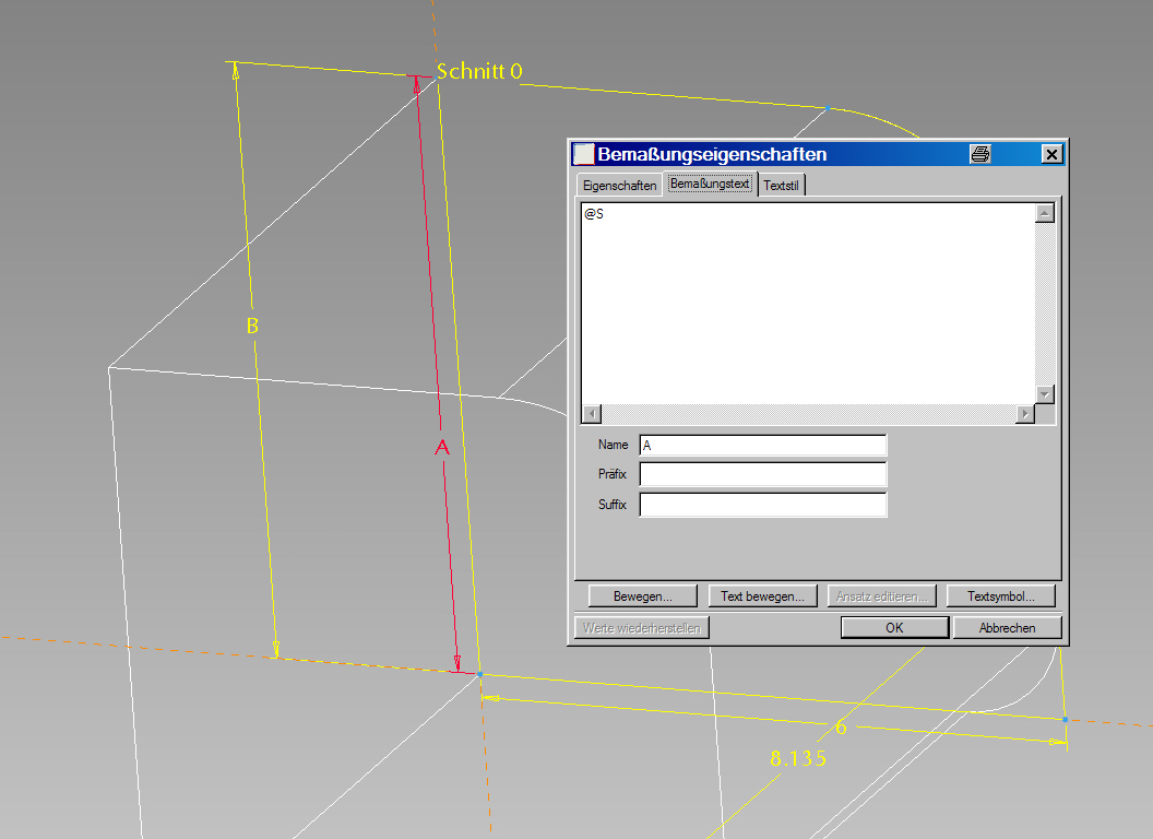

ich würde gerne wissen, ob man im Modelchecker einstellen kann,
dass dieser überschriebene Bemaßungen (Teilebedingt nicht anders lösbar)
ignorieren kann.
Vielen Dank für die Hilfe

natürlich weis ich, dass der Modelchecker Fehler finden soll, allerdings bewertet der Modelchecker von BMW noch nicht immer die überschriebenen Maße als Fehler.
Sind den überschriebene Maße Fehler? Bei uns werden Tabellenzeichnungen erstellt, so dass ein Teil in verschiedenen Maßen ausgeführt werden kann und die Zeichnung bekommt dann an gewissen Maßen einen Buchstaben zugeordnet und das ist dann ein Fehler? Kann ja wohl nicht sein, oder?

... klar geht das, Option
'dim_overwrite'
rausnehmen oder Status ändern. Natürlich zu finden in eurer Modelcheck-Config-Umgebung, die ich natürlich hier nicht kenne!

versteh ich dich richtig? Du erzeugst auf der Zeichnung Maße die du dann mit z.B. einem Buchstaben für eine Tabelle überschreibst und das wird vom Mdlck angemotzt? Das geht eventuell auch anders. Schau dir mal das Bild an. Maß "A" ist ein ganz normales 3d-Maß. Der Name (früher d7) wurde einfach durch A ersetzt. Und im Bemaßungstextfeld @D durch @S. Dann bekommst du es so angezeigt und kannst es durch zeigen/wegnehmen auf die Zeichnung bringen. Das Maß ist ganz gewöhnlich durch Doppelklick oder über Eigenschaften editierbar.
Pferdefüße:
1. Toleranzen werden nicht dargestellt
2. Einige Buchstaben sind für Pro/E reserviert (z.B. "D")
3. Sonder und Leerzeichen sind nicht erlaubt
4. Nur möglich wenn es keinen gleichnamigen Parameter gibt
5. sonst sind mir keine bekannt aber nobody is perfect
Wenn du das nicht für ein treibendes Maß verwenden willst kannst du noch in der Skizze ein Referenzmaß erzeugen (im Bild Maß "B") und das auf der Zeichnung anzeigen. Vorgehensweise und Einschränkungen wie bei Maß "A". Und die Referenzmaßklammern sind noch zu entfernen.
Das dicke Ende kommt aber erst jetzt. Ich hab keine Ahnung ob das nicht auch von Mdlck angemeckert wird.

Der Weg mit dem Symbol ist wohl der einzig machbare. Wenn mich nicht alles täuscht, prüft BMW den Dateneingang, bevor Daten ins PDM dürfen. Und die werden wohl kaum ihre Config für den ModelCheck ändern.

das war ein guter Tip, danke. Für einige meiner Maße hat das
einwandfrei funktioniert. Mußte zwar ein wenig experementieren, da unsere Buchstaben "d1", "d2" und "d6" sind, aber wenn die anderen Maße im Original eine andere Betitelung bekommen und ich dann die Bezeichnungen tausche klappt dies super und der Modelchecker ist auch einverstanden. Toleranzen usw. stehen in den Tabellen und Sonderzeichen sind nicht vorhanden.
Für unsere wirklich überschriebenen Maße ist das natürlich nichts aber damit muß BMW dann leben. Bei Wertangaben von µm mit mm gemischt auf der Zeichnung ist das dann halt so.

Alle Pro/E-Maße heißen dxxx, wobei xxx ständig hochgezählt wird.
Daneben empfiehlt es sich auf die Symbolvariablen x, y, z, t, r, ... zu verzichten, da diese für Kurven aus Gleichung verwendet
werden.
Verwende dann halt d_1, d_2, xx, yy, usw.
