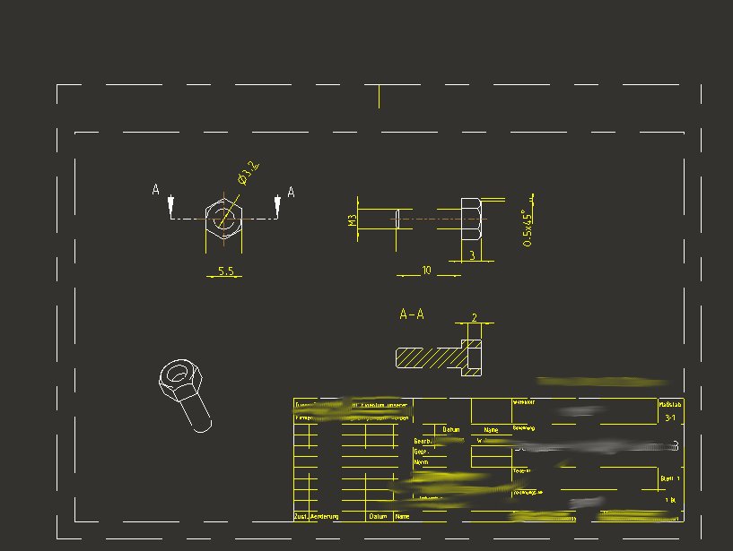

Mein Arbeitskollege hat an seinem Rechner seit ein paar Tage Probleme mit der Darstellung obwohl er die gleich Konfiguration verwendet wie alle anderen auch. Das Arbeiten wird so fast unmöglich. Was vielleicht an dieser Stelle das Problem sein kann ist die nicht für ProE zertifizierte Grafikkarte; eine ATI Radeon X1600. Die Frage ist, da vorher alles problemlos lief ob noch eine andere Möglichkeit in Frage kommt oder jemand schon einmal eine solche Darstellung hatte.

Hitze?
Stehen im Rechner ein paar Lüfter?

Es steht ein Ventilator, vor dem Rechner bei 30°C im Büro auch dringend notwendig. Daran kann es nicht liegen. Mit dem Lasermessgerät haben wir auch schon die Temperatur der Grafikkarte nachgemessen, die liegt bei 60 - 70°C, was bei einer X1600 auch normal ist.

Tja, wenns schon mal gegangen ist und von "außen" nichts hereinbricht, bleibt der Angriff von innen:
Was hat sich geändert?
* Treiber
* neue Hardware
* neue/geänderte Config.pro-Optionen (die in Verbindung mit der Hardware dieses Rechners zu Pro_Blemen führen können)
Ist die GraKa auch in Rechnern mit gleicher ProE-config verbaut und funktioniert dort (zum jetzigen Zeitpunkt)?

Also, es wird immer merkwürdiger. ProE geschlossen -> neu gestartet keine Grafikfehler danach wieder ein Neustart -> Fehler wieder da. Den selben Vorgang dann noch einmal durchgeführt aber der Fehler tritt nicht regelmäßig auf.
Dabei macht die Konfiguration keinen Unterschied (starten mit und ohne config.pro). An der Config wurden in der letzten Zeit auch keine neuen Einstellungen vorgenommen. Die Hardware ist schon sehr lange so, wie sie jetzt ist. Es kann natürlich sein, das die Grafikkarte gerade ihrem Tode entgegenschreitet.
Die Hardware für die ProE benutzenden Mitarbeiter ist eine andere Sache.

Öffne doch mal das Gehäuse und blase den Lüfter aus. Ich hatte mal das selbe Problem, da lief der Lüfter auch noch, allerdings war der total verstaubt. Den habe ich vorsichtig (!) ausgeblasen, den nachfolgenden Temperaturabfall konnte man deutlich messen.
Danach lief alles wieder prima...
Ansonsten hilft nur: HITZEFREI !

Es gibt was neues. Aufgrund eurer Antworten ist hier doch ein wenig passiert. In einem nicht mehr benötigten Rechner steckt noch eine ATI Fire GL 5000 kleines Problem dass bei der Umbauaktion auftrat war die Tatsache das der Pro/Blem-Rechner noch AGP besitzt. Naja so haben wir zumindest schon mal eine halbe Stunde des heutigen Tages mit sinnlosem rumschrauben am Rechner hinter uns gebracht.
Mal weiterschauen vielleicht hat auch das einfache Ein- und Ausbauen der Grafikkarte schon ein kleines Wunder bewirkt.

Zunächst würde ich dringend raten, die Ursache einzukreisen, z.B.
anderer User an der fehlerhaften Hardware ...
an anderer Hardware anmelden und testen ...
Ansonsten:
Die Geschichte mit dem Lüfter oder besser dem Kühlkörper darunter ist durchaus plausibel und kann auch zertifizierte Hardware in einem klimatisierten Büro treffen.
Beste Abhilfe: Rechner spannungsfrei machen, Staubsauger mit kleinem Bürstenaufsatz, wenn nicht vorhanden Polsterdüse und ein Pinsel. Das da Vorsicht geboten ist, ist wohl selbst redend. Man glaubt gar nicht, was sich so über ein Jahr an Staub absetzt. Auf Kühlkörpern ist das eben nicht so hilfreich, da hilft auch kein frisch geputzter Lüfter....
Ein weiterer Kandidat sind die automatischen Updates von M$. Ist da was im Protokoll drin, was sich zeitlich zuordnen lässt?

Bei der Umbauaktion haben wir jetzt genau das gemacht, den ganzen Rechner komplett mit Pinsel und Staubsauger gesäubert. Die Karte ist jetzt wieder drin und ein erster Versuch zeigt keine Auffälligkeiten mehr. Man muss allerdings sagen dass die im Bild gezeigten Fehler nach Aussage erst nach einiger Zeit entstehen.

Ab und zu kann es auch sinnvoll sein,
alle Steckkontakte zu lösen und wieder ein zu stecken.
Gerade bei „alter“ Hardware schleichen sich in den Steckkontakten gerne schon mal Probleme ein.
