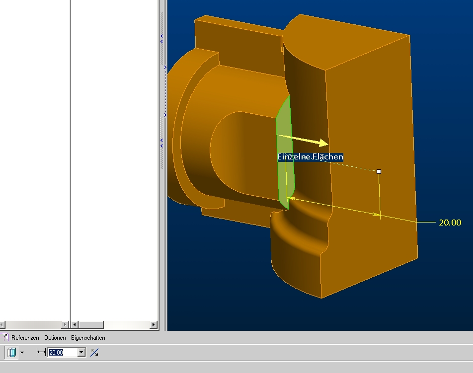

ich möchte eine Körperfläche aufdicken und dazu das Flächen-Versatz Tool verwenden,
sieht so aus als ob es irgend wie funktionieren könnte!!! aber läuft auf Fehler??
das Ke lässt sich mit extruieren Schleifenskizze erstellen, dies ist aber umständlich
wenn ich die Fläche kopiere zu einer Fläche, dann kann ich sie problemlos aufdicken, aber 2 Ke's
ich hoffe mal wieder auf einen Spezialisten der es trotzdem schafft

Erfreulich, dass nach den bisher eher wilden Pro/E-Angriffen jetzt konkrete und gut formulierte Fragen kommen     . Da hilft man gerne.
Vorgehen:
  • 1. Pick mit LM wählt Körper aus
  • 2. Pick mit LM wählt die gewünschte Fläche auf dem Körper aus
  • Strg - C (Kopieren)
  • Strg -V (Einfügen, ergivt die kopierte Fläche)
  • Kopieren-KE auswählen (LM)
  • #Editieren #Aufdicken
  • Fertig
    Das Ergebnis ist anbei.
    Was spricht gegen 2 KEs?

    Also wie man eine Fläche aufdickt, weißt Du jetzt?
    Ich muss da mal einen klaren Strich zwischen #Edit #Thicken und Edit #Offset machen.
    Dein Dashboard sieht nach letzterem aus. Ist soweit auch o.K., allerdings verträgt Pro/E beim direkten Aufdicken (#Edit #Offset) keine Topologieänderungen. Deshalb wird das wohl so nichts und Du musst den Umweg über die kopierte Fläche gehen, diese dann #Edit #Thicken

    Das geht auch ohne Flächenkopie, jedoch auch nur mit 2 KE. Nimmt man unter Versatz das Standardversatz-KE kann man unter Optionen bei Seitenfläche erzeugen einen Hacken machen. Die entstandene Fläche dann mit Verbundvolumen weiterbearbeiten. Schade ist dass sich beim Versatz keine bis-zu Referenz wählen läßt und die Tiefe mit einem Maß hingefrickelt werden muß.

    Original erstellt von Ford P.:
    ... Schade ist dass sich beim Versatz keine bis-zu Referenz wählen läßt und die Tiefe mit einem Maß hingefrickelt werden muß.
    ... Da geht doch noch was ...
    Flächenkopie der Zielfläche, dann Flächenpatch auswählen und den durch die Zielfläche ersetzen lassen (quasi die Tiefenoption). Und auch hier selbstverständlich nur ohne Topologieänderungen.
    Wirklich schade ist eigentlich nur, dass das nur bei Solids geht.
