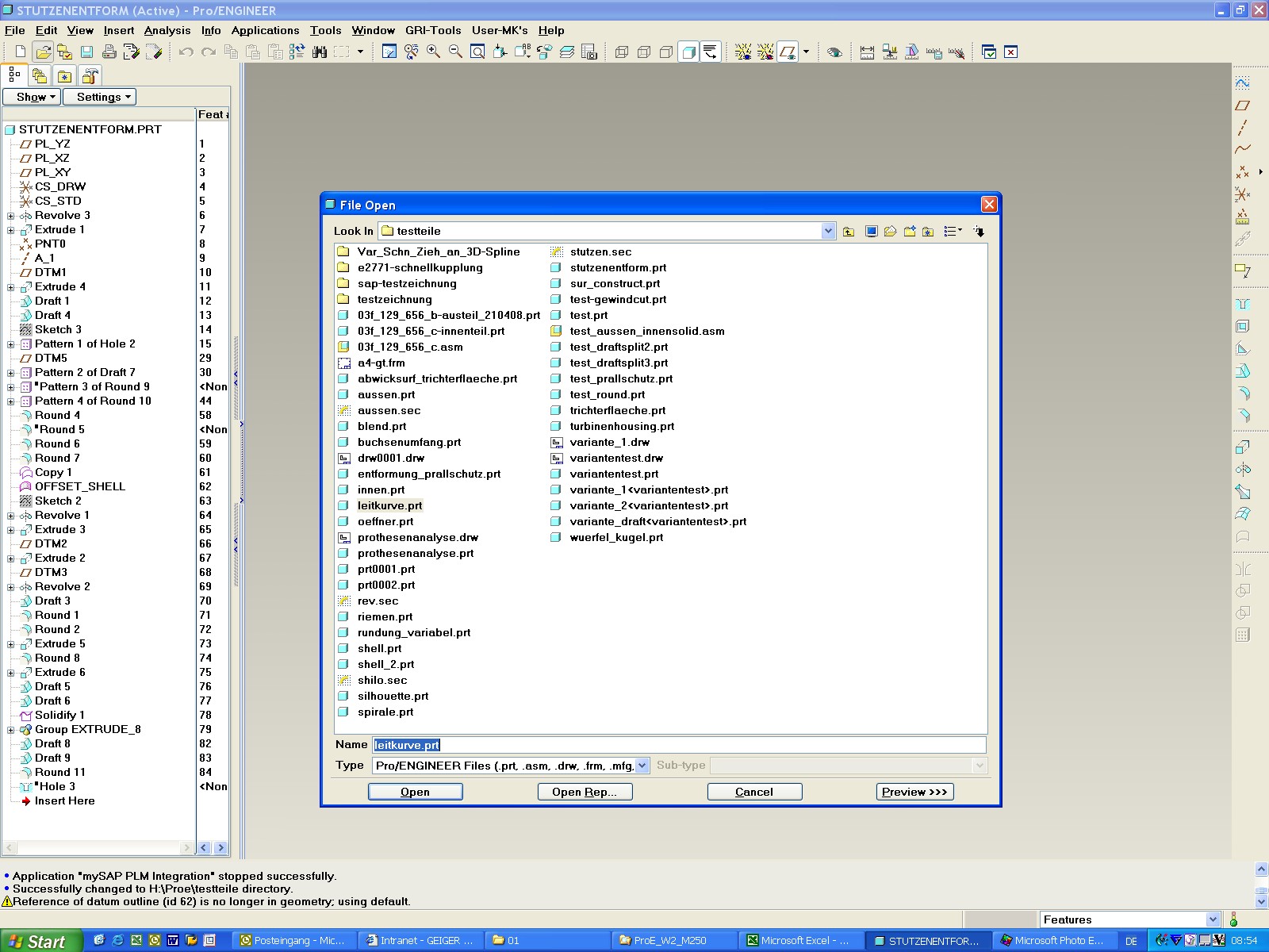

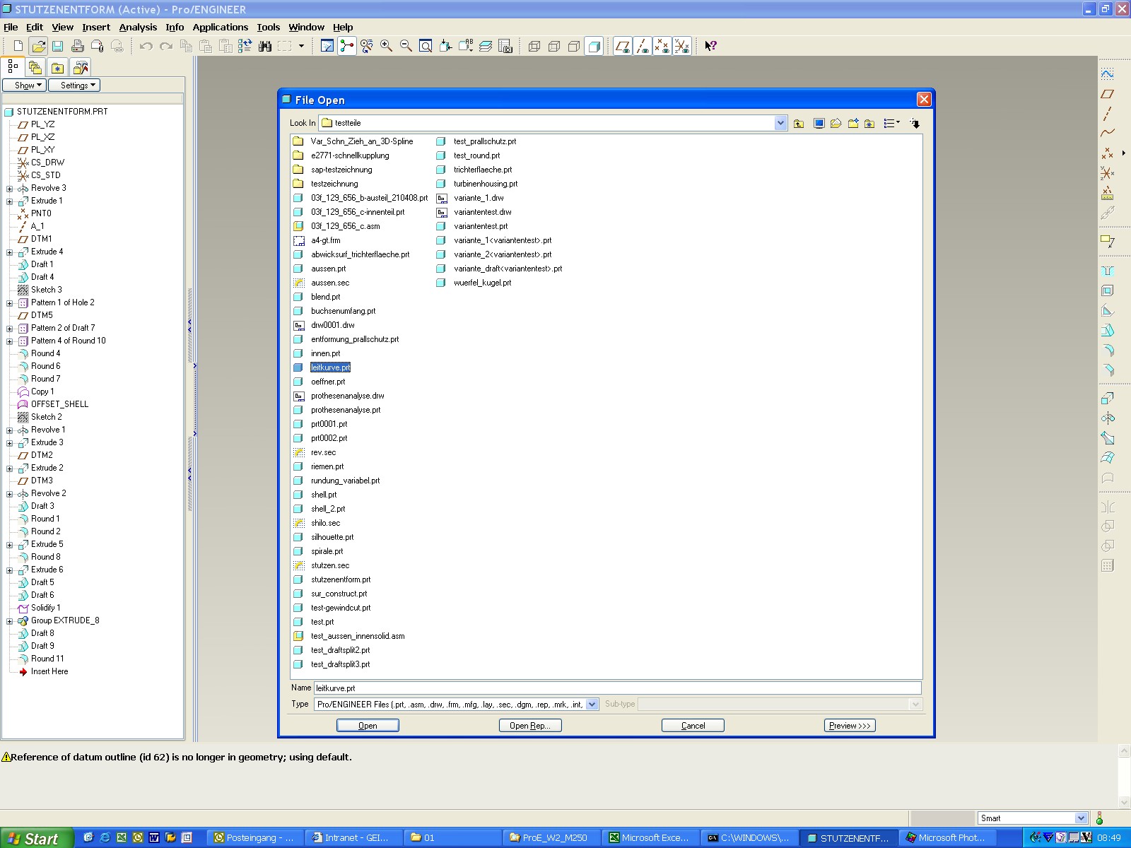

Hallo Gemeinde,
weiß einer von euch Profis vielleicht wie bzw. wo ich die Schriftdarstellung der Proe Fenster ändern kann? (siehe Bilder)
Auf einem Rechner startet ProE mit der "dicken Schrift" auf dem Anderen mit der "Dünnen".
Ich weiß nicht wie ich das umstellen kann. Es ist definitiv keine Einstellung von windows, sondern irgendwo in den configurationen v. Proe versteckt...*grübel*...*verzweifel*...
Würde mich über einen kleine Tipp freuen, denn die kleine dünne Schrift ist für einen meines Alters schwer lesbar.
Daanke und Gruß aus Bayern

Hallo c128,
diese configoption kenne ich, bei mir ändert sich dadurch jedoch nur die Schriftgrösse des "Info output windows", nicht jedoch im treewindow und den anderen fenstern.
Bitte um weitere vorschläge wo ich das verstellen kann. Ich habe irgendwie die confi.sub in verdacht?
Nur wo?

@schurke1:
Schau bitte noch mal in den Beitrag von c128 . Er hat den Beitrag nachträglich editiert und die richtigen Optionen genannt. Mit denen solltest Du es jetzt hinbekommen.

Ich nutze seit Jahr und Tag
default_font MS SANS SERIF, 8
menu_font MS SANS SERIF, 8 , BOLD
popuphelp_font MS SANS SERIF, 8
da auch meine Augen keinen Stress haben wollen ...
Und Vorsicht mit "irgendwelchen" Fonts, und auch Vorsicht mit anderen Fonts bei der Window$-Einstellung, das hat schon mal Probleme mit Pro/E ...

Um die Schriftgröße im Arbeitsfenster (Modellmaße) anzupassen kann man die Configoption text_height_factor setzen. Eigenartigerweise wird mit großem Faktor, z.B. 60, die Schrift kleiner als mit 10. Aber Achtung, diese Option wirkt sich auf alle Texte im Arbeitsfenster aus, also auch auf die Ebenen- und Achsennamen (DTM1 ...) und auf Angaben wie:
generisches Modell
vereinfachte Darstellung dralala
etc.
Man kann sich also auch sein Arbeitsfenster ganz schön zustellen. Für hochauflösende Notebookdisplays aber durchaus brauchbar. Den Wert am Besten im Versuch ermitteln.
