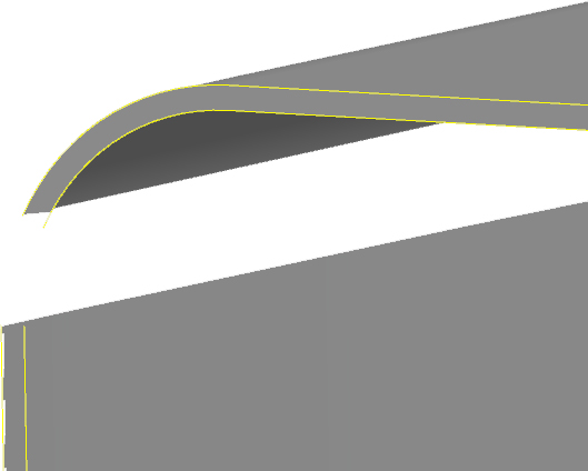

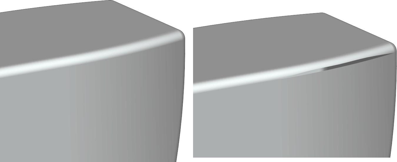

Moin.
Ich habe einen relativ einfachen, verrundeten Körper den ich ausschalen möchte. Allerdings zerstört mir das SHELL-FEATURE den Körper.
Hat jemand eine Idee was man da machen kann?
ciao, motogutzi

Bist du sicher, dass der Körper zerstört wird? Dann wäre Vorsicht angebracht, da in dem Fall evtl. Antimaterie austreten könnte.
Oder handelt es sich dabei nur um einen Darstellungsfehler? Hier würde vielleicht die Änderung der Darstellungsqualität etwas bringen.

Wie dünn ist denn die Wandstärke der Schalung? Wenn sie sehr dünn ist, könnte es, wie Udo beschrieben hat, bei einer qualitativ schlechten Darstellung zu so einem Fehler kommen. Kleiner Trost, der wäre dann nur optischer Natur, rein rechnerisch ist das Teil in Ordnung.

die edge quality ist very high. die shade quality steht auf 10 und small surfaces werden auch angezeigt. die schalenwandstärke beträgt 10mm. In der Schnittansicht sieht man ausserdem, dass die Flächen quasi nicht geschlossen sind.

Das geschieht von Zeit zu Zeit, wenn Pro/E mit der Geometrie "am Ende" ist. Die Steigerungsstufe ist ein instabiles Modell, das Pro/E das Licht ausschaltet. Du dürftest ohne Schattierung feststellen, dass die Schale tatsächlich zu ist ...
Abhilfe: GeomChecks prüfen und abstellen, ggf. Genauigkeit des Modells ändern.

Das ist mit 90 Prozent Wahrscheinlichkeit ein Problem der grafischen Darstellung
  • Schau Dir mal das im Linienmodus an, aber vorher evtl. den Hacken bei #Ansicht #Darstellungseinstellung #Leistung #Schnelle HLR rausmachen
  • Alternative Lass Dir die Fläche mal vernetzt anzeigen #Ansicht #ModellEinrichten #Fläche vernetzen
  • Tauchen Geometriefehler auf ?  #Info #Geometrieprüfungen
  • Evtl. liegt es am Treiber der Grafikkarte (Version???)

    Es war kein Grafikfehler, sondern ein Geometriefehler. Zu beheben war das Ganze durch Änderung der Genaugkeit...
