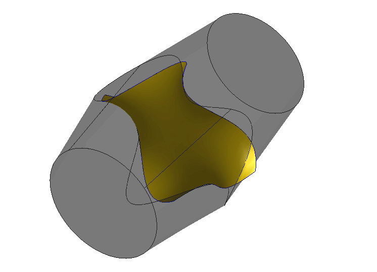

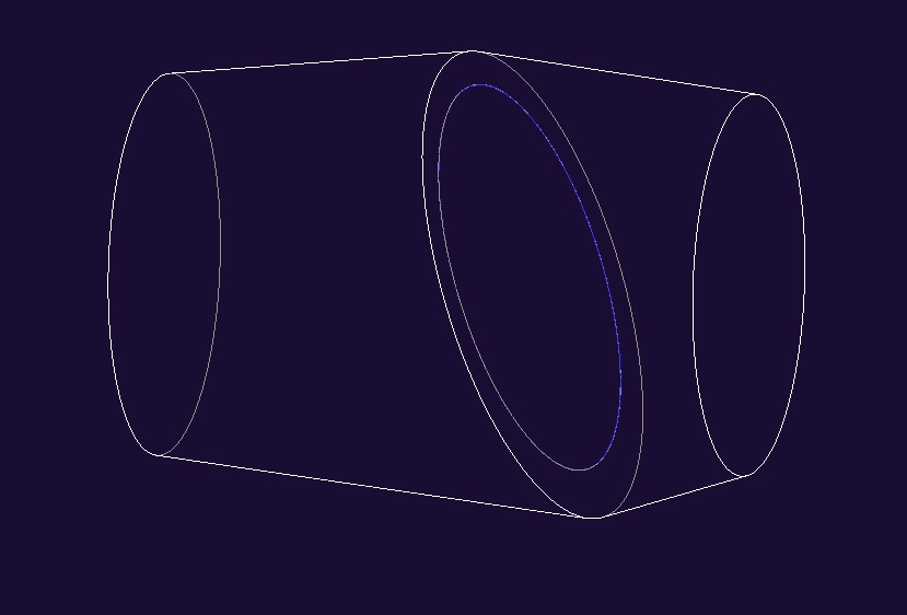

Hallo Schrägengurus
Möchte einen Zylinder links und rechts am Umfang schrägen wie Bild
dabei soll aber die Neutralebene (=Schrägenschanier) aussen sein und die Trennebene in der Mitte
der Durchmesser ist 20mm, dieser soll als Schraubflächen aussen erhalten bleiben, in der Mitte soll der grössere Durchmesser sein
um dies zu erreichen, muss ich den Durchmesser der Formschräge anpassen, nacheditieren z.Bsp.: auf 25mm ändern, um 20mm zu erhalten?!?!
Neutralebene und Schrägenschanier sind immer die gleiche Ebene?
habe auch schon Trennen an Skizze probiert, dann entsteht ein Absatz
ich hoffe es ist euch klar was ich meine
gruss weko

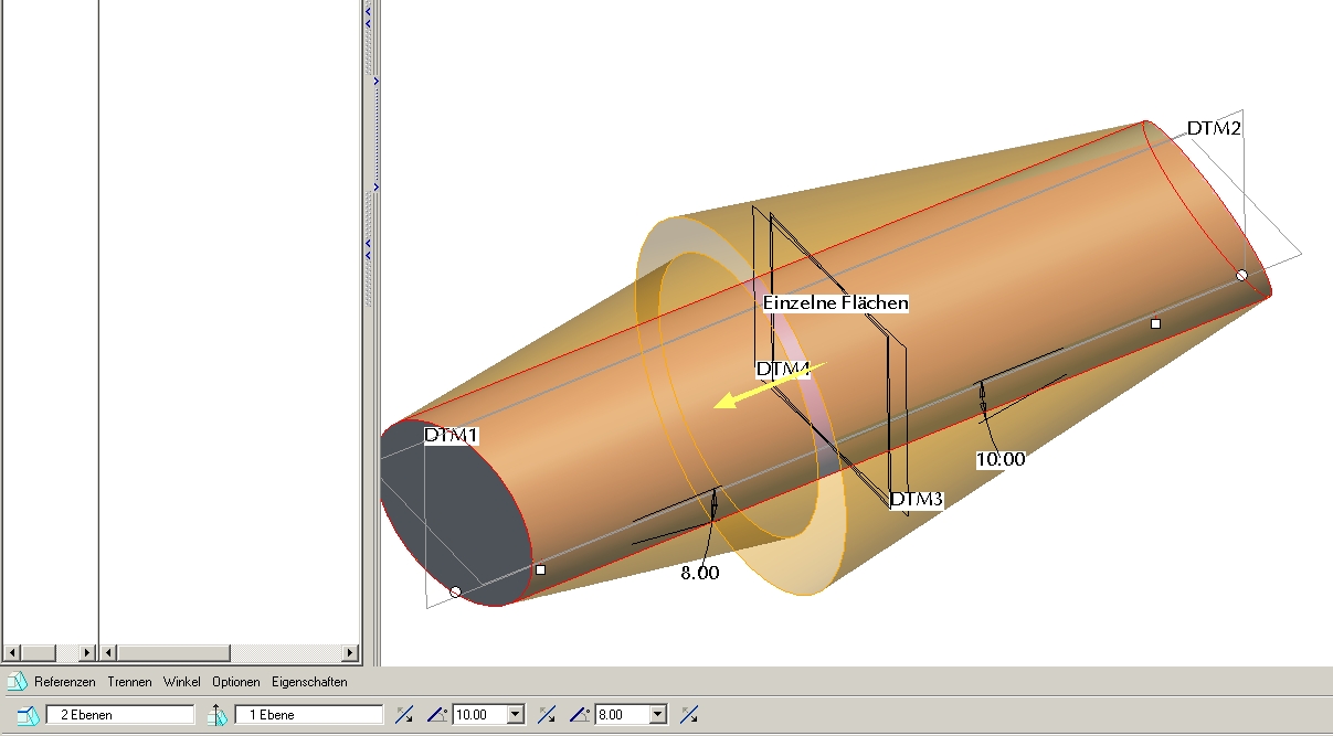

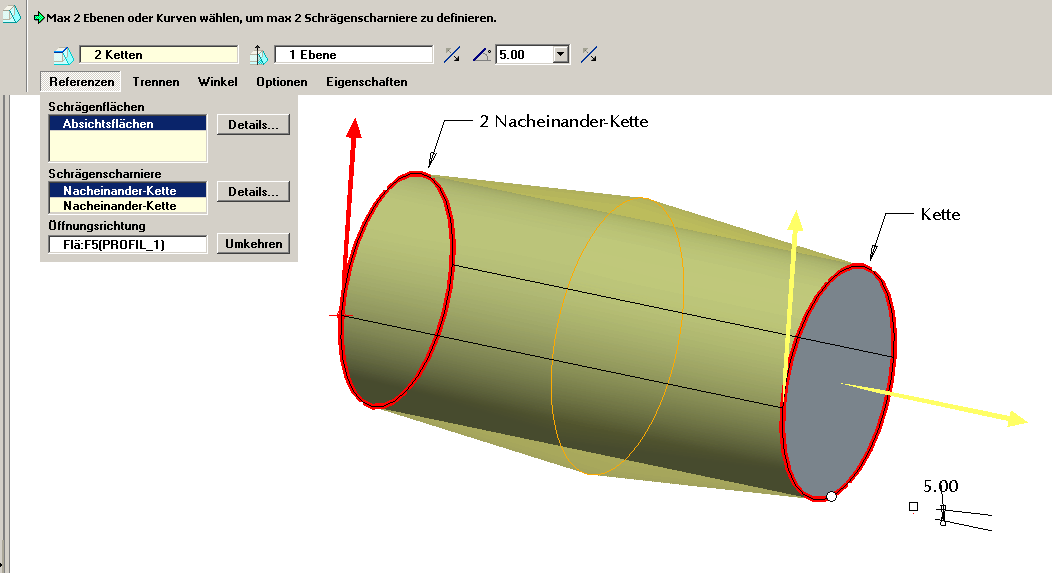

    Hallo Weko!
    In Deinem Fall solltest Du mit zwei Neutralkurven (Berandung der äußeren Flächen) arbeiten. Damit bekommst Du, was Du haben möchtest.

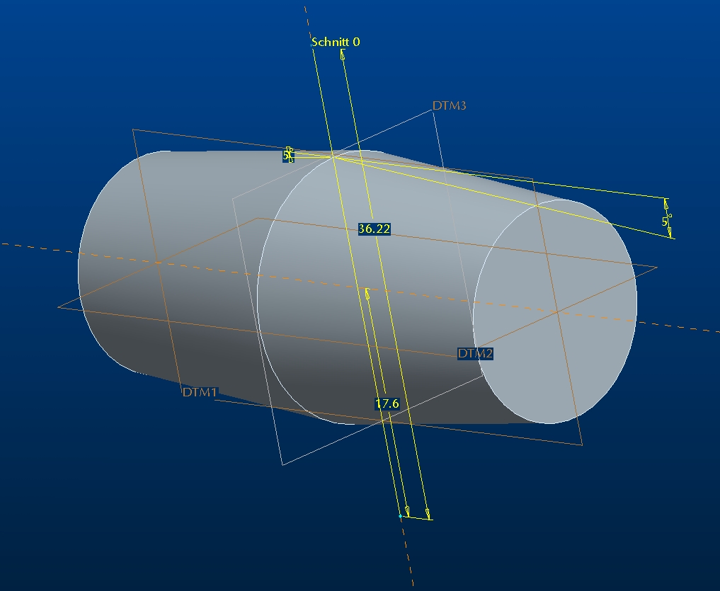

    Du hast einen beliebigen Körper, den Du mit einer an der Formteilung geteilten Formschräge versehen willst, allerdings mit folgenden Randbedingungen:
    Draft surfaces auswählen - kein Problem
    Draft hinges auswählen - auch kein Problem (Kurvenzug auf der Fläche/Trennebene
    Pull direction auswählen - immer noch kein Problem
    aber
    die neutrale Faser unabhängig von dem Schrägenscharnier zu wählen ist unmöglich, weil die Abfrage der neuen Art Ausformschrägen zu errechnen in der Wildfire zum Opfer gefallen ist.
    Heißt im Klartext: Wenn ich mein neutrales Maß an einer anderen Stelle als der Trennebene/-kurve brauche, kann ich weder diese Maße bei der Konstruktion der noch nicht ausgeformten Geometrie benutzen noch hierfür generische Maße in der Zeichnung verwenden. Und ich muss auf welchem Wege auch immer meine falsche Neutralgeometrie so ändern, dass an der geforderten Neutralgeometrie das richtige Maß entsteht.
    Sage jetzt keiner, dass das auch nur annähernd dem Anspruch führender 3D-Software entspricht.
    Der einzig gängige Ausweg ist keine getrennten Drafts zu benutzen, sondern mit mehreren Quilts zu arbeiten.

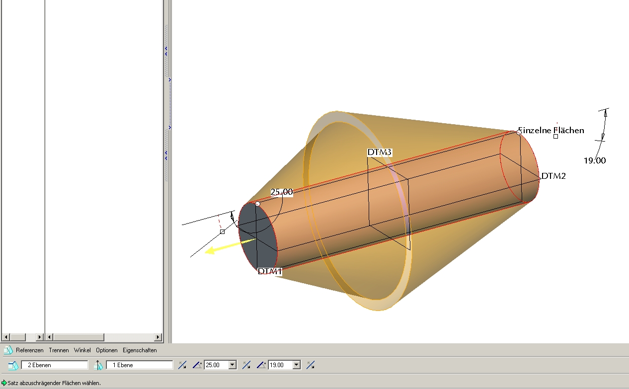

    So, hier hast Du mal ein fertiges Teil.
    Zylinderfläche als Schrägscharnier.
    Rechte Kante als Scharnier wählen (mit SHIFT die komplette Kante wählen)
    Für Öffnungsrichtung eine entsprechende Ebene wählen
    An Trennobjekt trennen: die erzeugte Fläche in der Mitte des Zylinders als Trennobjekt wählen (Oder die Ebene, kommt auf die Wochenversion an. Manchmal geht die Ebene nicht)
    Seiten abhängig abschrägen
    Wieder auf Schrägscharnier umschalten
    Jetzt mit STRG die linke Kante wählen (mit SHIFT die komplette Kante wählen)
    Fertig
    Jetzt hast Du außen an den Scharnieren das Originalmaß und in der Mitte den geänderten Durchmesser.

    Kleiner Nachtrag:
    Ich spiel gerade ein bisschen mit der WF4 rum: Es funktioniert auch mit den beiden äußeren Flächen als Schrägenscharnier (Neutralebenen). Weiß nicht, mit welcher ProE-Version diese Verbesserung gekommen ist. Früher ging das nur mit zwei Neutralkurven...

    Vorab: ein Zylinder (oder was auch immer), irgendwo drinnen eine Ebene und eine flache Fläche auf dieser Ebene mit dem Querschnitt des Zylinders. Bei komplexen Geometrien und schräg liegender Formteilung: Intersection Zylinder mit Ebene, dann Skizze auf der selben Ebene mit Kopie der Intersection und dann ein Fill mit der Skizze. Wichtig ist eigentlich nur, dass die Fläche vollständig in dem Zylinder liegt und die Berandung den Mantel des Zylinders darstellt.
    Die hier geschilderten Einschränkungen für die Trennsammelfläche sind nicht notwendig. Die Sammelfläche muss weder flach sein, noch muss die Berandung mit der Außenkontur abschließen.
    Die Fläche kann über die Schrägenfläche hinausragen (wie bei Meikes Beispiel).
    Sie kann sogar innerhalb der Schrägenkontur liegen. ProE muss dann aber die Chance haben die Flächenberandung selbstständig zu verlängern...
    Auch sowas wie auf dem Bild ist also auch möglich. Inwieweit das technisch sinnvoll ist, überlass ich der Einschätzung des Betrachters.

    1)Flächen wählen (ganz normal)
    2)"Trennen" an Trennobjekt einstellen, und Skizze erzeugen (senkrechte Linie reicht) (bei mir gehen Ebenen nicht in M230) ab welcher Wochenversion gehts????
    3)"Referenzen" "Schrägenschaniere" nun sind die zwei Kurven auswählbar (Vollkreis!)
    4)"Öffnungsrichtung" wählen irgend eine Fläche oder Ebene parallel zur Kreisfläche
    5)Winkel eingeben fertig
    ich wusste das es gehen müsste, den unmögliches geht immer, einfaches eher weniger
    gruss weko

    Habe gerade rausgefunden, das statt der Berandungskurven nun doch Ebenen möglich sind
    jedoch darf man keine DTM's(Bezugsebenen)wählen sondern Flächen (Körperflächen)
    und schon funks
    gruss weko

    schraegtest4.prt.txt
    es geht noch wilder, es können sogar alle 3 Flächen unterschiedlich schräg sein
    gruss weko
