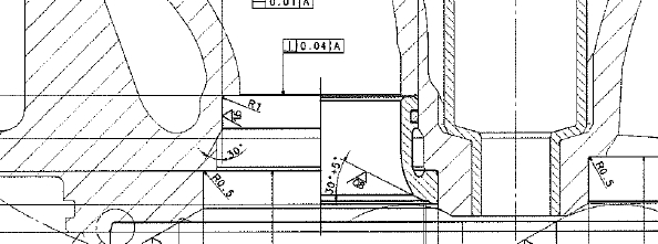

Guten Morgen ihr Proeler da draußen,
ich habe hier ein Problem, bei dem ich nicht wirklich weiterkomme und die Suche auch nix dazu weiß (weiß auch nicht wirklich, wonach ich suchen soll).
Ich habe durch eine Baugruppe einen Schnitt gelegt (planar). Diesen lasse ich ganz normal auf der Zeichnung anzeigen. In dieser Baugruppe befindet sich eine Buchse, welche von dem eingefügten Schnitt ebenfalls mittig geschnitten wird. Genau diese Buchse hätte ich jetzt aber gerne als Halbschnitt dargestellt (siehe Bild). Also einen Halbschnitt im bereits gezeigten Schnitt.
Gibt es da eine Funktion (ist mir leider nicht bekannt)? Oder muss ich da tricksen und fuschen?
Über gute Vorschläge würde ich mich sehr freuen.
Grüße aus Bayern,
Patrick

Einen Halbschnitt in einem anderen Schnitt geht IMHO nicht. Hier bleibt evtl. nur die Möglichkeit des Vollschnittes mit zusätzlichen Ausbrüchen. Aber da weiß ich auch nicht 100% ob das geht, wenn die Schnitte auf einer Höhe liegen. Wirst also selbst mal probieren müssen.

Danke für die Antwort. Ich hab noch keinen Weg gefunden wie ich es zumindest halbwegs ordungsgemäß hinbekomme. Lasse die Buchse jetzt einfach als Vollschnitt.

Knallhart getrickst würde bedeuten, den Halbschnitt der Baugruppe und den der Buchse jeweils als Ausbruch zu definieren, nicht gerade schön, könnte aber bei vielen Splinepunkten einigermaßen hinkommen.
Ich würde es anders versuchen (als Idee ins Unreine): Halbschnitt der Baugruppe, einen Kreis für die Kennzeichnung des Details über die Buchse, den Bereich als Teilansicht (Basis) mit Halbschnitt durch die Achse der Buchse und alles andere aus dem Schnitt ausschließen. Oder 2 dem entsprechende Teilansichten (1/2) nebeneinander schieben (in einer Richtung ausgerichtet)
