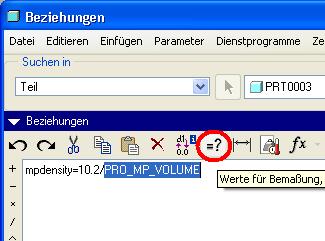

erstellt am: 08. Mai. 2008 15:09    Editieren oder löschen Sie diesen Beitrag!  <-- editieren / zitieren -->   Antwort mit Zitat in Fett Antwort mit kursivem Zitat    Unities abgeben: 1 Unity (wenig hilfreich, aber dennoch)2 Unities3 Unities4 Unities5 Unities6 Unities7 Unities8 Unities9 Unities10 Unities Nur für mz 10 Unities + Antwort hilfreich
markier mal in den Beziehungen PR0_MP_MASS und drück auf den Knopf =?
Es gibt nämlich Ärger, wenn der Wert noch nicht berechnet wurde und daher Null ist.

erstellt am: 08. Mai. 2008 16:23    Editieren oder löschen Sie diesen Beitrag!  <-- editieren / zitieren -->   Antwort mit Zitat in Fett Antwort mit kursivem Zitat    Unities abgeben: 1 Unity (wenig hilfreich, aber dennoch)2 Unities3 Unities4 Unities5 Unities6 Unities7 Unities8 Unities9 Unities10 Unities
ok division durch 0 ist nicht gut 8-)
Deine Vermutung ist korrekt der Wert von PRO_MP_VOLUME=0.
Was kann man dagegen tun oder wie erzwingt man eine Berechung im Beziehungsmanager ?
der Versuch (unterhalb) geht immerhin soweit das ich aus dem Dialog rauskomme aber die density ändert sich auch nach einer Neugenerierung nicht
a=PRO_MP_VOLUME
if (a>0)
  mp_density=5/a
endif

die Option hat nichts geholfen. Meiner Analyse nach ist das Problem das die Variable "PRO_MP_VOLUME" Null ist und damit kann man schwer rechnen. Ich habe einen Regenerate und eine Änderung am Model versucht und nocheinmal kontrolliert ob ich das richtig in die Relations eingetragen habe .. leider ohne Erfolg.
sorry .. der Upload hatte nicht geklappt. Es geht erst mal nur um ganz normale Einzelteile.
also vielen Dank an alle
Markus
[Diese Nachricht wurde von mz am 09. Mai. 2008 editiert.]

erstellt am: 09. Mai. 2008 12:50    Editieren oder löschen Sie diesen Beitrag!  <-- editieren / zitieren -->   Antwort mit Zitat in Fett Antwort mit kursivem Zitat    Unities abgeben: 1 Unity (wenig hilfreich, aber dennoch)2 Unities3 Unities4 Unities5 Unities6 Unities7 Unities8 Unities9 Unities10 Unities Nur für mz 10 Unities + Antwort hilfreich
Über was für ein Modell oder Teil oder Baugruppe reden wir hier eigentlich?
Sind in dem Teil Körper modelliert? Sind es nur Flächen? Redest du von einem Startteil? Oder vielleicht befindest du dich doch in einer Baugruppe?
Wie wäre es, wenn du vielleicht mal das widerspenstige Modell hier einstellst. Bei mir funktioniert diese Beziehung in Teilen mit Volumengeometrie wunderbar. Es scheint also, dass an deinem Modell etwas anders ist. Leider kommen wir mit raten nicht viel weiter.

erstellt am: 09. Mai. 2008 14:08    Editieren oder löschen Sie diesen Beitrag!  <-- editieren / zitieren -->   Antwort mit Zitat in Fett Antwort mit kursivem Zitat    Unities abgeben: 1 Unity (wenig hilfreich, aber dennoch)2 Unities3 Unities4 Unities5 Unities6 Unities7 Unities8 Unities9 Unities10 Unities Nur für mz 10 Unities + Antwort hilfreich
Habe mal mit deinem Modell 'rumgespielt:
1. Fehler nachvollzogen, alle Masseeigenschaften-Systemparameter mit Ausnahme der Dichte waren mit "0" gefüllt.
2. Dichte geändert
3. alles war gut
4. Dichte auf den Ursprungswert zurückgeändert
5. alles war immer noch gut
An dem Punkt höre ich i.d.R. mit dem "Forschen" auf, mit dem gedanklichen Haken: "Ist eben Software..."
Gruß Frank

erstellt am: 09. Mai. 2008 14:12    Editieren oder löschen Sie diesen Beitrag!  <-- editieren / zitieren -->   Antwort mit Zitat in Fett Antwort mit kursivem Zitat    Unities abgeben: 1 Unity (wenig hilfreich, aber dennoch)2 Unities3 Unities4 Unities5 Unities6 Unities7 Unities8 Unities9 Unities10 Unities Nur für mz 10 Unities + Antwort hilfreich
Ist eurem Startteil evtl. kein Material zugewiesen? Sollte vielleicht geändert werden, damit es zukünftig besser funzt.
Wir haben da so ein schönes Material mit Namen "no_material" und einer sehr kleinen Dichte. Da über Beziehungen der Materialname ausgelesen wird, sieht man sofort, wer sein Modell nicht ordentlich angelegt hat.
