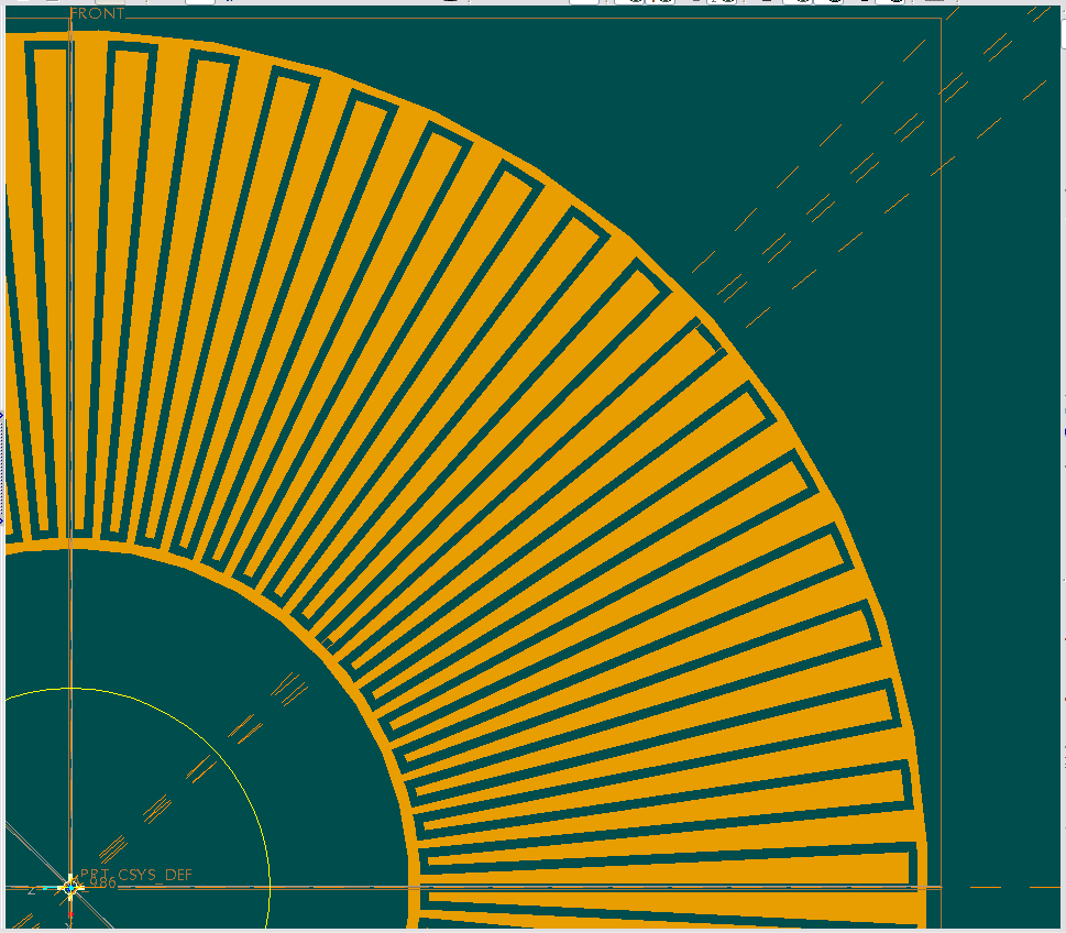

Hallo und guten Tag,
ich melde mich mal wieder mit einer kleinen Problemstellung. Der konstruktive Teil dabei ist mir klar, jedoch komme ich nicht hinter den mathematischen Zusammenhang, da ich für mein CAD-Modell eine Berechnungsgrundlage erarbeiten möchte.
Aber zum Problem:
Ich zeichne einen Ring mit Innendurchmesser Di=13.9mm und Außendurchmesser Da=35.1mm auf meinen Koordinatenmittelpunkt in der x-y-Ebene und extrudiere ihn. Nun zeichne ich 2 Parallelen zur x-Achse mit einem Abstand zur x-Achse von 0.1mm und zwei weitere Kreise D1=14.1 und D2=34.7mm. Es entsteht auf dem Kreisring eine Art Viereck mit Radien an den kurzen Enden. Genau dieses Gebilde ziehe ich von meinem Ring ab und zwar mit der Muster-Tool rotatorisch zum Kreisringursprung. Es entstehen "Kuchstücke" die innen und Außen miteinander verbunden sind. Diesen "Kuchenstücken" fehlt jedoch die Spitze.
Nun das eigentliche Problem. Wenn man nun die fehlende "Kuchenspitze" nachträglich hinzufügt, dann liegen diese auf einem weiteren Kreis, nicht jedoch im Koordinatenursprung des Rings.
Wie beschreibt man mathematisch ein solches Element? Es ist nicht mit dem Teil eines Kreisringes zu beschreiben. Der Bronstein liefert mir leider keinen Lösungsansatz. Hat da irgendjemand einen hilfreichen Tip?
Ich danke euch, beste Grüße, André

Nur ein Versuch ...
Es wird zwar Deine Frage nicht beantworten, aber wenn Du geometrisch Klarheit hast, warum nutzt Du diesen Umstand nicht aus?
Wenn die Spitzen alle auf einem Kreis liegen, kannst Du diesen doch ganz einfach in einer Skizze zeichnen und ausrichten. Dann Referenzmaße dran und im nächsten Schritt diesen Kreis in die 1. Skizze des Tortenstücks als Construction mit rein, dann kannst Du mit den Maßen des Kreises auch die Tortenstücke steuern.

Hallo K_H_A_N,
für die weitere Konstruktion ist das vollkommen richtig, nur ich bin genötigt das "Tortenstück" mathematisch zu beschreiben.

Natürlich gibt es auch ein Bild, vielleicht lässt es sich dann besser vorstellen. Ich habe mal an die "Tortenstücke" Referenzlinien angemalt um die "Kuchenspitze" zu finden und den Kreis eingezeichnet, wo die "Tortenstücke" mit der "Kuchenspitze" anliegen.
Man, da erzähle ich so viel von Kuchen, da bekommt man glattweg Appetit
Mir kommt da gerade was... kann ich diese Stücke wie einen auseinander geschobenen Kuchen betrachten? Ist das des Rätsels Lösung?

Sag mal, hab ich jetzt grade Tomaten auf den Augen oder wird dein Teil in der realen Welt in 2 Teile zerfallen??
