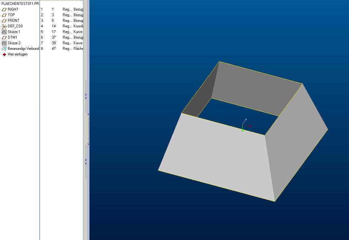

Hallo liebe pro/E'ler
ich habe eine Frage: wie würdet ihr am besten folgendes erzeugen: eine rechteckige fläche mit einem 1° Grad entformungswinkel? Also ein rechteck ohne Deckel und Boden, nur die Umrandung :-)
Ich weiß die Frage hört sich banal an, aber ich hatte irgendwo mal sowas echt tolles mit n-seitiger oder konischer fläche gesehen wo tschupp ... mit einer skizze... die flächen auf einmal schräg waren. War glaube ich ein Haus oder so!

erstellt am: 29. Apr. 2008 11:30    Editieren oder löschen Sie diesen Beitrag!  <-- editieren / zitieren -->   Antwort mit Zitat in Fett Antwort mit kursivem Zitat    Unities abgeben: 1 Unity (wenig hilfreich, aber dennoch)2 Unities3 Unities4 Unities5 Unities6 Unities7 Unities8 Unities9 Unities10 Unities Nur für joachzapf 10 Unities + Antwort hilfreich
also entweder bin ich heute noch nicht auf der Höhe, oder deine Beschreibung ist wirklich nicht gerade verständlich. Erst schreibst du was von einer Fläche. Bis hierher kann ich mir alles gut vorstellen. Jetzt soll deine Fläche aber keinen Deckel und keinen Boden haben?????? Sondern nur eine Umrandung???? Was denn jetzt? Fläche?Deckel?Boden?Umrandung?
Hättest du evtl. mal ein Bild, so dass wir uns ein besseres Bild machen können? Eine Skizze würde auch schon reichen.

erstellt am: 29. Apr. 2008 11:39    Editieren oder löschen Sie diesen Beitrag!  <-- editieren / zitieren -->   Antwort mit Zitat in Fett Antwort mit kursivem Zitat    Unities abgeben: 1 Unity (wenig hilfreich, aber dennoch)2 Unities3 Unities4 Unities5 Unities6 Unities7 Unities8 Unities9 Unities10 Unities
hallo :-)
sowas meine ich..... :-)! geht sowas nicht auch anders ausser mit 2 Skizzen und Berandungsverbund? Von mir aus kann auch der Deckel und der boden geschlossen sein!

erstellt am: 29. Apr. 2008 11:52    Editieren oder löschen Sie diesen Beitrag!  <-- editieren / zitieren -->   Antwort mit Zitat in Fett Antwort mit kursivem Zitat    Unities abgeben: 1 Unity (wenig hilfreich, aber dennoch)2 Unities3 Unities4 Unities5 Unities6 Unities7 Unities8 Unities9 Unities10 Unities Nur für joachzapf 10 Unities + Antwort hilfreich
....meinst du sowas....

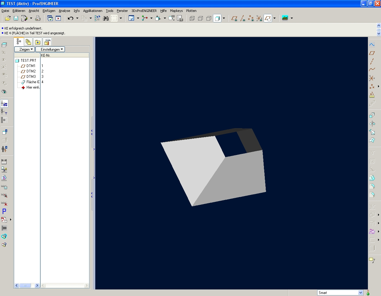

erstellt am: 29. Apr. 2008 11:53    Editieren oder löschen Sie diesen Beitrag!  <-- editieren / zitieren -->   Antwort mit Zitat in Fett Antwort mit kursivem Zitat    Unities abgeben: 1 Unity (wenig hilfreich, aber dennoch)2 Unities3 Unities4 Unities5 Unities6 Unities7 Unities8 Unities9 Unities10 Unities Nur für joachzapf 10 Unities + Antwort hilfreich

erstellt am: 29. Apr. 2008 12:18    Editieren oder löschen Sie diesen Beitrag!  <-- editieren / zitieren -->   Antwort mit Zitat in Fett Antwort mit kursivem Zitat    Unities abgeben: 1 Unity (wenig hilfreich, aber dennoch)2 Unities3 Unities4 Unities5 Unities6 Unities7 Unities8 Unities9 Unities10 Unities Nur für joachzapf 10 Unities + Antwort hilfreich
Original erstellt von joachzapf:
... geht sowas nicht auch anders ausser mit 2 Skizzen und Berandungsverbund?
eine gezogene Fläche ... und es muss auch nicht mit variablem Schnitt sein ... da geht sogar das alte Zug-Ke

erstellt am: 29. Apr. 2008 12:33    Editieren oder löschen Sie diesen Beitrag!  <-- editieren / zitieren -->   Antwort mit Zitat in Fett Antwort mit kursivem Zitat    Unities abgeben: 1 Unity (wenig hilfreich, aber dennoch)2 Unities3 Unities4 Unities5 Unities6 Unities7 Unities8 Unities9 Unities10 Unities
haa genau das meine ich :-)
super und dancke :-)
U's wurden verteilt :-)
@u.suess stimmt, aber nur wenn die ecken aberundet sind, von daher nichts für scharfe ecken :-) :-) ... oder????

erstellt am: 29. Apr. 2008 13:09    Editieren oder löschen Sie diesen Beitrag!  <-- editieren / zitieren -->   Antwort mit Zitat in Fett Antwort mit kursivem Zitat    Unities abgeben: 1 Unity (wenig hilfreich, aber dennoch)2 Unities3 Unities4 Unities5 Unities6 Unities7 Unities8 Unities9 Unities10 Unities Nur für joachzapf 10 Unities + Antwort hilfreich
bei scharfen Ecken

erstellt am: 29. Apr. 2008 13:19    Editieren oder löschen Sie diesen Beitrag!  <-- editieren / zitieren -->   Antwort mit Zitat in Fett Antwort mit kursivem Zitat    Unities abgeben: 1 Unity (wenig hilfreich, aber dennoch)2 Unities3 Unities4 Unities5 Unities6 Unities7 Unities8 Unities9 Unities10 Unities Nur für joachzapf 10 Unities + Antwort hilfreich
schraeg.prt.txt
Schau es dir doch einfach an.
