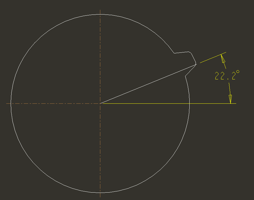

Danke euch beiden! Klar, am schoensten waers, wenn ich alles im Modell haette und nur noch "Alle anzeigen" braeuchte. Ist hier aber leider gerade nicht der Fall. Das mit den Referenzmaßen in der Skizze ist nicht soo schlecht, aber auch muehsamer, als ich es mir erhofft habe.
Im Anhang mal ein einfaches Beispiel, vielleicht kommt ja damit jemand auf ne tolle Idee? Ich habe eine Linie in der Zeichnung skizziert und die zur Bemaßung verwendet. Obwohl "parametrisch" eingeschaltet war, scheint Pro/E den Schnittpunkt zweier Linien nicht weiter zu verfolgen bzw. zu aktualisieren.

erstellt am: 21. Apr. 2008 17:17    Editieren oder löschen Sie diesen Beitrag!  <-- editieren / zitieren -->   Antwort mit Zitat in Fett Antwort mit kursivem Zitat    Unities abgeben: 1 Unity (wenig hilfreich, aber dennoch)2 Unities3 Unities4 Unities5 Unities6 Unities7 Unities8 Unities9 Unities10 Unities Nur für johann.dugge 10 Unities + Antwort hilfreich
Wenn die Radien als eigene KE's erzeugt worden sind so vorgehen:
Einen Bezugspunkt auf der Achse erzeugen.
Die Radien auf dem Zahn temporär unterdrücken, in der Zeichnungsansicht Maß erzeugen mit
#Auf_Element
Referenzebene oder Achse wählen,
#Linie_erzeugen
#2_Punkte
den erzeugten Bezugspunkt+ Schnittpunkt auf dem Zahn wählen, Bemaßung absetzen usw,
zuletzt im Modell die Radien zurückholen.
Bemaßung hängt parametrisch!

Vielleicht eine Idee, wie Du einigermaßen schnell da raus kommst.
Du kannst in der Skizze des Features eine Hilfslinie für den 2. Schenkel des Winkels erzeugen (#Linie zeichnen, Endpunkte der Linie ausrichten, dann RMB Construction, den Winkel als Referenzmaß in die Skizze), aber im Prinzip ist das alles schon gesagt. Jedenfalls ist das der Weg, wie ich das erledigen würde.

Khan, Arni, ganz herzlichen Dank fuer die Tipps! Arnis Weg funktioniert in meinem konkreten Fall am Besten. Muss man auch erstmal drauf kommen, dass man Linien von Features die nicht mehr zu sehen sind, zum Bemaßen verwenden kann! Toll!
