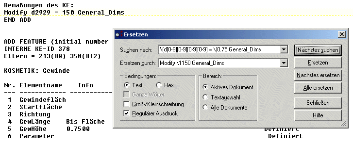

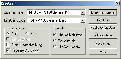

Hab mal mit Textpad ein bisschen rumgespielt:
Suchen:    \(d*[0-9]+ = \)120 General_Dims
Ersetzen:  Modify \1150 General_Dims
mit den beiden Ausdrücken würdest Du aus 120 150 machen (ohne Gewährleistungsansprüche)...
Thomas

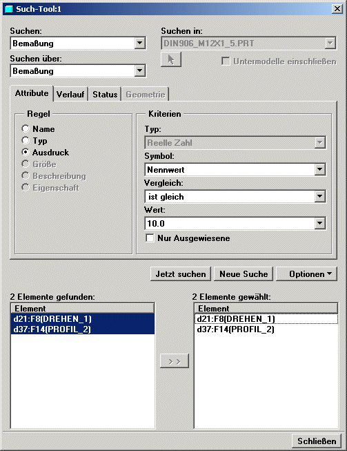

vielleicht probierst Du einfach mal mit dem Such-Tool die Maße zu finden und auszuwählen. Über die Eigenschaften kannst Du dann den Nennwert aller Maße auf einmal ändern. Nur so als Idee. Dann sparst Du das Geld für die StartupTools
Thomas

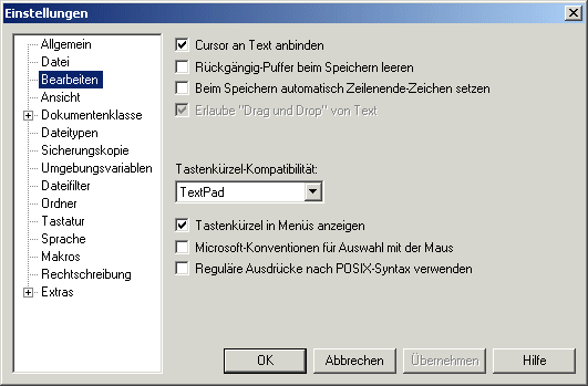

Hallo Thomas, das mit der Suche in Textpad will nicht laufen. Aus der internen Hilfe geht hervor, dass ich
\(d[0-9][0-9[0-9][0-9] = +\)31 General_Dims
schreiben müsste, um
d7863 = 31 General_Dims
für alle 4-stelligen d's zu finden. Macht er aber leider nicht.
Vielleicht habe ich ja mein Textpad anders voreingestellt, Bearbeiten mit M$-Tastenkürzeln und keine POSIX-Syntax. Was muss ich eventuell dafür tuen, dass er doch noch mitspielt?
Das mit dem Suchtool geht.
Wie von Dir gezeigt alle Maße mit dem Ausdruck ... suchen lassen, in die rechte Spalte übernehmen, #oK, #RMB, #Properties (!), in den Eigenschaften den Nominalwert neu setzen.
Achtung! Bei nicht trivialen Teilen geht der Rechner mal eben in die Knie, aber er kommt auch wieder hoch und tut dann das, was ich erwartet hatte.

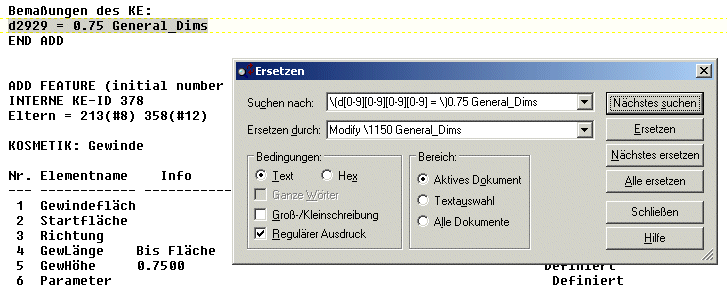

Hallo Khan,
mein Suchstring war so ausgelegt, das er alle Maße egal wieviele Stellen hinter dem "d" stehen, findet. Wobei das * eigentlich für die Katz ist.
Wenn Du Deinem Suchstring noch die eine fehlende ] spendierst    sollte der auch funktionieren, du kannst aber auf das + verzichten.
\(d[0-9][0-9][0-9][0-9] = +\)31 General_Dims
Thomas

@Thomas
Leider läuft Dein Suchstring bei mir nicht. Die einzige Veränderung, die ich gemacht habe, ist den Zahlenwert auf einen vorhandenen Wert zu ändern ...
Danach habe ich dann verschiedene Varianten probiert, egal wie - ich bekomme immer die Meldung:
Zeichenkette '\(d*[0-9]+ = \)30.123 General_Dims' nicht gefunden, oder mit der Eingabe, die ich geändert hatte.
Nach meinem Gefühl merkt Textpad gar nicht, dass es einen Filter auf der Suchfunktion ausführen soll, aber warum?

Kann nur noch mal ein paar Screenshots zum "Beweis" anhaengen...
