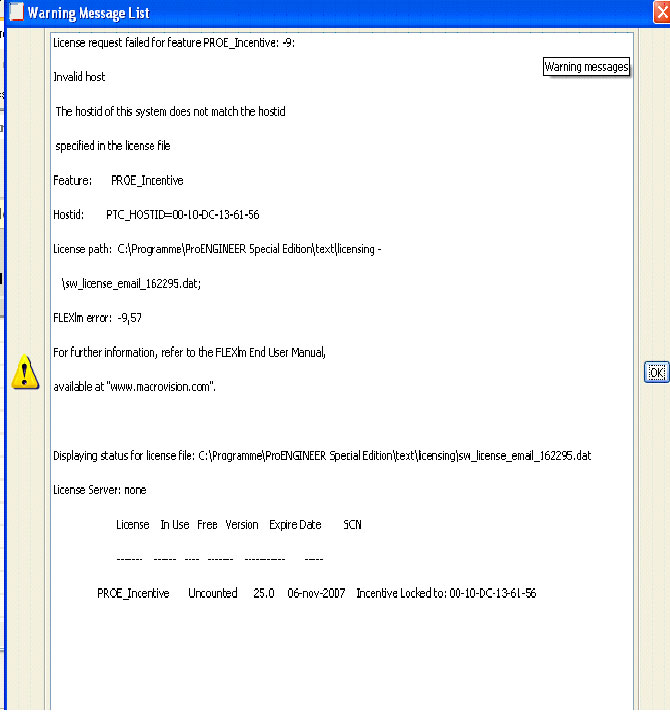

erstellt am: 20. Feb. 2007 17:26    Editieren oder löschen Sie diesen Beitrag!  <-- editieren / zitieren -->   Antwort mit Zitat in Fett Antwort mit kursivem Zitat    Unities abgeben: 1 Unity (wenig hilfreich, aber dennoch)2 Unities3 Unities4 Unities5 Unities6 Unities7 Unities8 Unities9 Unities10 Unities
Hab ein ProE von der Schule bekommen hab es genau so installiert wie es mir mein Lehrer erklärt hat. Aber wenn ich ProE starte kommt eine Fehlermeltung wegen der Licens.
Kann es möglich sein das das Problem besteht weil die Pysikalische Adressen von einem Netzwerk ist was nich Angeschlossen ist.
Wie kann man das beheben?
oder weiß wer was sonst noch sein könnte

Die Systeminfo ausfüllen würde es uns Anderen ein wenig leichter machen Dir zu helfen.
So wie Du die Frage formuliert hast, erweckt es bei mir den Eindruck, als wenn Du nicht wirklich wüßtest was die MAC-Adresse ist.
Das hat mit dem Netzwerk an sich eigentlich gar nichts zu tun. In Deinem Rechner muß eine Netzwerkkarte sein. Diese hat dann eine MAC-Adresse. (In der DOS-Box ipconfig -all eingeben, dann erfährst Du die MAC-Adresse)
Mit dieser MAC-Adresse mußt Du nun bei PTC eine Lizenz beantragen.

Das Problem ist irgendwie nicht neu, oder??
Hier hattest Du das schon mal.
Freundlicherweise hast Du uns damals nicht verraten, ob unsere Versuche geholfen haben, drum müssen wir jetzt wieder von vorne anfangen.
Also:
1. SysInfo ausfüllen (Pro/E-Version, Student oder nicht, Grafikkarte, usw.!)
2. Fehlermeldung hier rein stellen.
3. Das Ergebnis von IPCONFIG /ALL hier rein stellen.
4. Ganz wichtig am Schluss noch mal melden, ob gelöst oder nicht und wie gelöst! Das hilft allen nach Dir.
Bis eine Reaktion von Dir kommt, dürften weitere Antworten zu diesem Thema überflüssig sein...

erstellt am: 24. Feb. 2007 17:07    Editieren oder löschen Sie diesen Beitrag!  <-- editieren / zitieren -->   Antwort mit Zitat in Fett Antwort mit kursivem Zitat    Unities abgeben: 1 Unity (wenig hilfreich, aber dennoch)2 Unities3 Unities4 Unities5 Unities6 Unities7 Unities8 Unities9 Unities10 Unities
Das wäre die fehler meldung die er bring.
wenn ich auf ausführen->cmd->ipconfig /all gehe schreibt er das keine verbindung mit dem Netzwerk besteht von dem ich die Physikalische adresse habe kann das auch ein Problem sein?

erstellt am: 25. Feb. 2007 14:04    Editieren oder löschen Sie diesen Beitrag!  <-- editieren / zitieren -->   Antwort mit Zitat in Fett Antwort mit kursivem Zitat    Unities abgeben: 1 Unity (wenig hilfreich, aber dennoch)2 Unities3 Unities4 Unities5 Unities6 Unities7 Unities8 Unities9 Unities10 Unities Nur für dna-driver 10 Unities + Antwort hilfreich
jetzt muss ich mal blöd fragen: Hast du deine LAN-Verbindung überhaupt aktiviert? Wenn nicht, ist es nicht verwunderlich, dass du mit ipconfig /all die MAC deiner Netzwerkkarte nicht angezeigt bekommst.

erstellt am: 25. Feb. 2007 17:12    Editieren oder löschen Sie diesen Beitrag!  <-- editieren / zitieren -->   Antwort mit Zitat in Fett Antwort mit kursivem Zitat    Unities abgeben: 1 Unity (wenig hilfreich, aber dennoch)2 Unities3 Unities4 Unities5 Unities6 Unities7 Unities8 Unities9 Unities10 Unities
AHHHHH es steht da das keine verbindung besteht
(Netzwerkkabel entfernt)
(Bild: zwei bildschirme mir rotem kreuz)
aber wie kann ich den die LAN verbindung aktiviern?
hab nämlich ein USB Modem.

erstellt am: 25. Feb. 2007 19:59    Editieren oder löschen Sie diesen Beitrag!  <-- editieren / zitieren -->   Antwort mit Zitat in Fett Antwort mit kursivem Zitat    Unities abgeben: 1 Unity (wenig hilfreich, aber dennoch)2 Unities3 Unities4 Unities5 Unities6 Unities7 Unities8 Unities9 Unities10 Unities Nur für dna-driver 10 Unities + Antwort hilfreich
Original erstellt von dna-driver:
Jetzt mal locker bleiben und nicht rumschreiben!
Wenn sich hier einer blöd anstellt, dann sind das sicher nicht die User, die sich an ihrem freien Sonntag die Zeit nehmen um Dir zu helfen!
Hier noch mal ganz langsam was ich oben zitiert habe:
Original erstellt von Undertaker:
Wenn MediaSense eingeschaltet ist (default) wird die Netzwerkkarte deaktiviert wenn kein physikalisches Netzwerk angeschlossen ist. Damit kann keine gültige Host-ID erhalten werden.
Somit kann keine Lizenz freigeschaltet werden.
Dokumentiert unter z.B. Q239924 in der Microsoft Knowledge Base. Dieser Eintrag kann manuell oder mit Hilfe einer Registrierungsdatei erzeugt werden.
Soweit zur Erklärung.
Klar oder? Kein Netzwerkkabel, keine Lizenz.
Jetzt zur Problemlösung:
Starten Sie den Registrierungs-Editor als Lokaler Administrator
Selektieren Sie: HKEY_LOCAL_MACHINE\System\CurrentControlSet\Services\Tcpip\Parameters
Fügen Sie nun den Parameter mit Wert ein
DisableDHCPMediaSense REG_DWORD 1
Das war jetzt auch verständlich, oder?
Als Administrator anmelden, Start/Ausführen/Regedit startet den Registrierungs-Editor
Zweig aussuchen, neuen Parameter einfügen, Wert eingeben, fertig.
Jetzt kommen noch ein paar Erklärungen danach:
Diese Aktion sollte nur für den oben beschriebenen Problemfall angewandt werden.
Bitte beachten Sie, dass für diese Angaben keine Gewähr übernommen wird.
Für weitere Information nehmen Sie bitte die MS KDB in Anspruch.
Vor der Ausführung dieser Aktionen sollte das System gesichert werden.
Bei Rechnern, deren Netzwerkkarte vom BIOS automatisch abgeschaltet wird, wenn zu Boot-Zeit kein Netzwerk angeschlossen ist, muss diese BIOS Funktion abgeschaltet werden.
Das sollte jetzt aber echt zu schaffen sein, auch wenn man noch fast keine Windows-Kenntnisse hat.
Wenn das jetzt immer noch nicht klappt, dann bitte eine präzise Beschreibung, woran es hängt, was nicht klappt und warum.
Ohne präzise Fragestellungen und vorallem ohne angemessenen Ton kannst Du echt nicht mit weiteren Hilfestellungen rechnen.
Guten Morgen - und falls wir uns nicht mehr sehen - guten Nachmittag, guten Abend und gute Nacht!
(Truman Burbank in "Die Truman-Show") Viele Grüße aus dem Raum Heilbronn, Michael.

    Also noch mal ganz langsam...
    Ich zitiere mich mal selber, das Original gabs vor ein paar Tagen ein paar Antworten weiter oben, ich ergänze noch ein bisschen:
    Registrierungs-Editor mit "Start/Ausführen/Regedit" starten,
    Zweig "HKEY_LOCAL_MACHINE\System\CurrentControlSet\Services\Tcpip\Parameters" suchen,
    neuen Parameter "DisableDHCPMediaSense" einfügen,
    Wert "REG_DWORD 1" eingeben,
    fertig.
    Danach deaktiviert sich Deine Netzwerkverbindung nicht mehr automatisch, auch wenn Du Dein Netzwerkkabel abziehst. Das ist wichtig, weil die Lizenz an dieser Netzwerkverbindung hängt, wird sie deaktiviert, startet Pro/E ohne Lizenz.
    Wenn wir grade dabei sind, öffnest Du auch gleich noch "Start/Einstellungen/Netzwerkverbindungen" und deaktivierst alle anderen Netzwerkverbindungen, ausser der, an der Deine Pro/E-Lizenz hängt! Das korrigieren wir später wieder - so ist es jetzt erstmal einfacher.
    Danach startest Du Deinen Rechner mal neu, versuchst Pro/E zu starten und berichtest uns detailliert von Problemen, Fehlermeldungen oder Erfolg!
    Nach Deinem Bericht basteln wir noch ein bisschen weiter und dann solltest Du glücklich sein.
    Also, bis gleich, mit detaillierten Meldungen von Dir.
    Bis dahin warten wir gespannt und raten auch nicht weiter rum...

    neuer Parameter einfach:
    rechtemaustaste neu->DWORT->name=DisableDHCPMediaSense
    ->Ändern->wert=1-> Fenster schließen
    stimmt das so weit oder nicht
    Genau so geht das!
    Und? Was sacht die böse Software?
