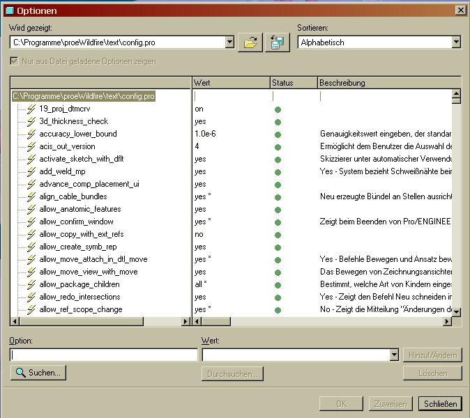

sorry, aber das ging mir jetzt zu schnell. Was meinst du mit
"Ah, das ist ne Sache der config.pro.
Muss mal schauen, welcher Eintrag. Kann ich auswendig nicht sagen.
[EDIT] So, der Eintrag: spin_with_part_entities yes [/EDIT]"
Wo muss man den Eintrag reinschreiben?

erstellt am: 19. Jan. 2007 12:23    Editieren oder löschen Sie diesen Beitrag!  <-- editieren / zitieren -->   Antwort mit Zitat in Fett Antwort mit kursivem Zitat    Unities abgeben: 1 Unity (wenig hilfreich, aber dennoch)2 Unities3 Unities4 Unities5 Unities6 Unities7 Unities8 Unities9 Unities10 Unities Nur für Markus_30 10 Unities + Antwort hilfreich
Original erstellt von Markus_30:
Ich wiederhole: Ah, das ist ne Sache der config.pro
Das ist eine der grundlegenden, wenn auch unüblichen Eigenheiten von Pro/E - d.h. man findet UNMEGEN dazu in der CAD.de-Suche!

erstellt am: 19. Jan. 2007 12:49    Editieren oder löschen Sie diesen Beitrag!  <-- editieren / zitieren -->   Antwort mit Zitat in Fett Antwort mit kursivem Zitat    Unities abgeben: 1 Unity (wenig hilfreich, aber dennoch)2 Unities3 Unities4 Unities5 Unities6 Unities7 Unities8 Unities9 Unities10 Unities
Ok, jetzt hats funktioniert. Vielen Dank.

erstellt am: 19. Jan. 2007 13:32    Editieren oder löschen Sie diesen Beitrag!  <-- editieren / zitieren -->   Antwort mit Zitat in Fett Antwort mit kursivem Zitat    Unities abgeben: 1 Unity (wenig hilfreich, aber dennoch)2 Unities3 Unities4 Unities5 Unities6 Unities7 Unities8 Unities9 Unities10 Unities
ich schon wieder  Habe einen Neustart gemacht und die Einstellungen sind wieder weg. Auch den zweiten Monitor und die Fenstergröße hat sich Pro/E nicht gemerkt. Mit SuFu hab ich bei config.pro jede Menge gefunden, aber speziell dieses Problem habe ich nicht entdecken können. Ehrlich gesagt bin ich mit der SuFu im Forum nicht ganz glücklich, früher wurden teilweise Beiträge, die schon über ein halbes Jahr her waren nicht gefunden. Deswegen such ich meistens mit google. Aber das ist ein anderes Thema.

erstellt am: 19. Jan. 2007 14:50    Editieren oder löschen Sie diesen Beitrag!  <-- editieren / zitieren -->   Antwort mit Zitat in Fett Antwort mit kursivem Zitat    Unities abgeben: 1 Unity (wenig hilfreich, aber dennoch)2 Unities3 Unities4 Unities5 Unities6 Unities7 Unities8 Unities9 Unities10 Unities
danke für den Link. Leider hab ich da nur Bahnhof verstanden. Ich habs mehrmals durchgelesen, auch ein paar Sachen ausprobiert. Ergebnis war, dass ich mir irgendwas kaputt gemacht hab. Da hab ich dann schnell Pro/E neu installiert, jetzt gehts wieder. Bin noch nicht lange in Pro/E unterwegs und Schulung ist erstmal keine zu erwarten. Also muss ich mich so durchbeißen.
Leider blick ich bei den ganzen config-Geschichten nicht wirklich durch. Kann man die Software nicht einfach dazu bringen, das Layout und die geänderten Einstellungen automatisch abzuspeichern? Wenn nein, hätte ich gerne Schritt für Schritt gewusst, wie ich Pro/E dazu bewegen kann, meine Einstellungen abzuspeichern. Bin schon am verzweifeln hier.

Das Pro/Blem ist: Welche config wird wann geladen.
Grundlegend gilt: Geladen wird die config.pro, die in %ProE-Installationsverzeichnis%\text liegt.
Viele Firmen überschreiben diese jedoch bei jedem Start mittels einer Start-Batch.
Außerdem kannst Du temporäre Einstellungen in Deinem Arbeitsverzeichnis speichern, die werden dann auch geladen und überschreiben ggf. die Eintragungen in der %ProE-Installationsverzeichnis%\text\config.pro (Bitte um Korrektur, falls ich da falsch liege!)
DAS ist das, was ich bei Dir vermute: Du hast geändert, im momentanen Arbeitsverzeichnis gespeichert. Beim nächsten Öffnen lädt Pro/E wieder die Standart-Einstellungen aus dem Text-Verzeichnis.
Ergo: Dort editieren/speichern
Oder nachprüfen, ob ein automatismus beim Start die config.pro überschreibt!

ich konnte im Installationsverzeichnis zwei config.pro-Dateien finden. Aber nicht im text-Verzeichnis, sondern in den folgenden beiden Verzeichnissen:
C:\Programme\ProEngineer Student Edition\jlink\jlink_appls\jlink_elev
C:\Programme\ProEngineer Student Edition\jlink\jlink_appls\jlink_param
Ist es eine von diesen Dateien? Oder muss im text-Verzeichnis eine solche Datei erstellt werden? Wie kann ich die Einstellungen in einer Datei abspeichern?

erstellt am: 19. Jan. 2007 15:41    Editieren oder löschen Sie diesen Beitrag!  <-- editieren / zitieren -->   Antwort mit Zitat in Fett Antwort mit kursivem Zitat    Unities abgeben: 1 Unity (wenig hilfreich, aber dennoch)2 Unities3 Unities4 Unities5 Unities6 Unities7 Unities8 Unities9 Unities10 Unities Nur für Markus_30 10 Unities + Antwort hilfreich
Also siehe Anhang.
Ich kenn mich mit der Student nicht so aus, aber wenn keine da ist, dann einfach eine erzeugen!
Und abspeichern kannst sie auch in dem Fenster mit dem Disketten-Symbol (richtig intuitiv, das Pro/E  )

Hallo, Udo,
der Link war gar nicht mal schlecht. Jetzt hab ich es immerhin schon mal geschafft, eine config.pro zu erstellen, in der abgespeichert wurde, dass die Ebenen beim Drehen sichtbar sein sollen. Nach einem Neustart bleibt das auch alles so. So weit so gut.
Die Fenstergröße und das Arbeitsverzeichnis beispielsweise scheint nicht in dieser Datei abgespeichert zu werden. Diese sind nach einem Neustart wieder anders. Ich bekomms einfach nicht gebacken.
In dem Beitrag, den du verlinkt hattest, stand auch etwas von einer downloadbaren Konfigurationsdatei für WF2. Gibt es sowas auch für WF3? Konnte auf www.inneo.de  diesbezüglich nicht recht fündig werden. Oder kann die Konfigurationsdatei für WF2 auch für WF3 verwendet werden? Einfach ausprobieren möcht ich es jetzt nicht, nicht dass ich mir wieder was zerschieße.
PS.: Nach dem, was ich in anderen Beiträgen so gelesen habe, seid ihr über solche Fragen, wie ich sie zur Zeit stelle, nicht gerade erbaut. Kann ich verstehen, geht mir im Unigraphics-Forum auch nicht anders. Aber dort versuche ich dennoch zu helfen, wo ich kann, auch wenn ich die Frage schon fünf Mal vorher beantwortet habe. Oder ich setze einen Link zum entsprechenden Thread. Ich gebe offen zu, dass ich mich auch schwer tue, die richtigen Suchbegriffe zu finden, besonders bei einem Programm, das ich noch nicht gut kenne. Also möchte ich euch bitten, mir diese Fragen nicht übel zu nehmen, ich meins ja nicht böse und will auch keinen damit ärgern
Markus
[...]downloadbaren Konfigurationsdatei für WF2. Gibt es sowas auch für WF3?
Von Inneo gibt es freundlicherweise gleich zwei Sachen umsonst: Konfigurationsdateien und eine eingeschränkte Version der Arbeitsumgebung-Startup-Tools.
Die kostenlosen Inneo-Startup-Tools gibt es nur für die "eingeschränkten" Versionen von Pro/E: "Studentenversion, Tryout-Version sowie private Version"
Du solltest die Startup-Tools von WiFi2 auch für WiFi3 verwenden können. Link zur Inneo-Download-Seite!
Zerschießen wirst Du Dir da nix, da Du Pro/E weiterhin ohne Startup-Tools starten kannst, die installieren sich neben Pro/E und werden erst bei ihrem Aufruf aktiv und starten dann wiederrum Pro/E.
