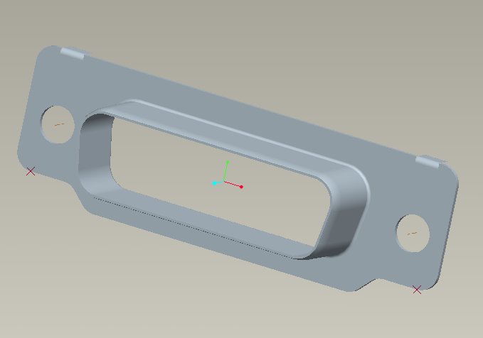

es hängt natürlich davon ab, mit welchem Praxiswissen (Fertigung) man an die Sache herangeht. Ich habe deshalb ein kleines Beispiel angehängt. Ausgangspunkt ist ein einfaches Rechteck, der Rest KE. Da ich hauptsächlich mit Blech arbeite natürlich aus diesem Bereich. Aber ich denke man kann das auch auf Volumengenerierung übertragen. Man fährt besser damit, wenn man die Skizzen einfach hält. Aber darum muß man sich bemühen.

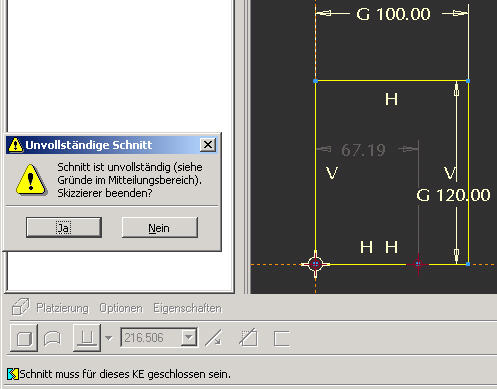

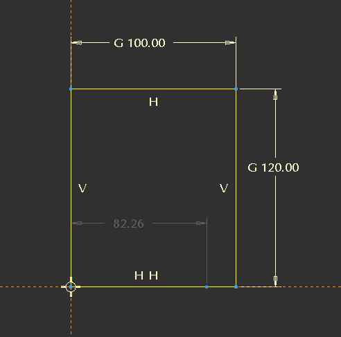

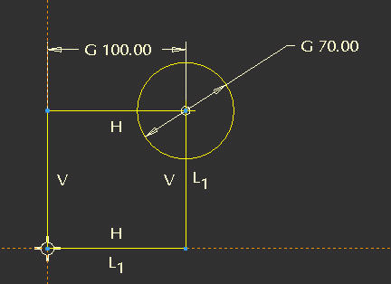

Wenn man sich konsequent daran hält, beim Abschluss einer Skizze keine automatisch generierten Maße oder Skizzierbedingungen (grau) zuzulassen, dann findet man doppelte Linien meist probelmlos.
Im angehängten Beispiel (Bsp1) sollte einem einerseits das Zeichen für Hamburg und andererseits das 3. Maß für ein Rechteck zu Denken geben.
Natürlich ist das bei sehr komplexen Skizzen (die ich allerdings vermeide, wie der Teufel das Weihwasser) etwas aufwendiger, aber wie sichere ich sonst was hinten herauskommt?
Meine Studis sind in der CAD-I-Prüfung durchgefallen, wenn nicht alle Maße klar definiert (stark) sind.
Und ansonsten sollte man sich überlegen, ob man die gewünschte Form als Spritzgebäck hinbekommen würde (Bsp2).
Übrigens ist die Pro/E-Info im Mitteilungsbereich (WF2) hier meist recht aussagekräftig.
Für Bsp1 steht dann da
"Schnitt muss für dieses KE geschlossen sein." Gleichzeitig wird der Endpunkt der überschüssigen Linie rot hervorgehoben. (Bsp3)
Für Bsp2 steht dann dort:
"Einander schneidende Elemente in diesem Schnitt vorgefunden."
