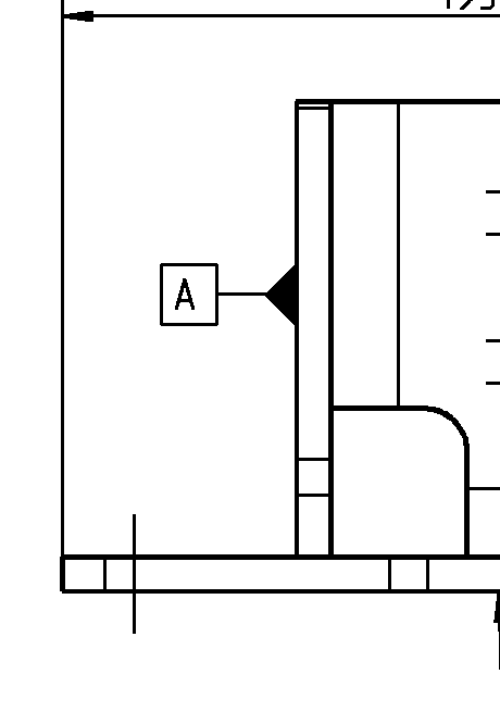

erstellt am: 21. Jan. 2008 11:52    Editieren oder löschen Sie diesen Beitrag!  <-- editieren / zitieren -->   Antwort mit Zitat in Fett Antwort mit kursivem Zitat    Unities abgeben: 1 Unity (wenig hilfreich, aber dennoch)2 Unities3 Unities4 Unities5 Unities6 Unities7 Unities8 Unities9 Unities10 Unities Nur für guru99 10 Unities + Antwort hilfreich
Also Guru 99 hat das Problem bereits beschrieben,
ich versuche es noch ein mal:
1. Ich erzeuge eine drw von Teil1.prt mit 5 Ansichten
2. Im Teil1.prt erzeuge ich die Bezugsebene A, B
3. In meiner drw ist jetzt automatisch in jeder Ansicht der Bezug A, B zu sehen.
4. Ich benötige aber nur jeweils ein Mal Bezug A und B, deshalb werden die anderen entfernt.
5. Jetzt habe ich festgestellt ich brauche noch den Bezug D und erzeuge es im Part.
6. In allen Ansichten ist D zu sehen. Ich lösche wieder bis auf einen.
7. In der Zwischenzeit wurden 5 Montagezeichnungen mit Teil1.prt gemacht.
  Dort will ich den Bezug gar nicht sehen und muss wieder alles wegnehmen.
Ich will die Bezüge A, B,.. manuell in meine drw´s einfügen, nicht automatisch alle!!!
Viele Grüsse
Tore

Aus diesem Grund gibt es für die Option [b]def_layer
zwei Einstellungen
  • layer_datum Bezugsebenen-KEs
  • layer_datum_plane Bezugsebene
[/B]
Bezugsebenen über Folien auszublenden ist natürlich eine Lösung.
Der Nachteil ist, dass bei komplexen Zeichnungen, für Ansichten in denen der Bezug A dargestellt wird, die Folieneinstellungen von der Gesamtzeichnung unabhängig gesetzt werden muss.
Aber die Diskussion läuft leider in die falsche Richtung.
Es geht nicht um die ganze Bezugsebene, sondern das Symbol A (siehe Bild).
Man kann das Symbol über Zeigen/Wegnehmen einblenden. Und standardmäßig werden alle Symbole in allen Ansichten eingeblendet.
Ich möchte das Symbol aber selbst: Zeigen.
Viele Grüsse
Tore
U_Suess
Beiträge: 10679
Registriert: 14.11.2001
PDMLink 12.0.2.8
NTSI Contender E64 SC8 mit
NVIDIA Quadro P4000
64GB DDR4-RAM / 2933 MHz
Win 10 Prof. 64Bit
erstellt am: 22. Jan. 2008 14:08    Editieren oder löschen Sie diesen Beitrag!  <-- editieren / zitieren -->   Antwort mit Zitat in Fett Antwort mit kursivem Zitat    Unities abgeben: 1 Unity (wenig hilfreich, aber dennoch)2 Unities3 Unities4 Unities5 Unities6 Unities7 Unities8 Unities9 Unities10 Unities Nur für guru99 10 Unities + Antwort hilfreich
Original erstellt von Tore Schlesinger:
... Man kann das Symbol über Zeigen/Wegnehmen einblenden. Und standardmäßig werden alle Symbole in allen Ansichten eingeblendet ....
Dies ist wahrscheinlich von den Programmierern als Feature eingebaut wurden, damit keine Bezüge vergessen werden.
Da hilft wohl nur #zeigen/wegnehmen ... Reiter wegnehmen, Bezüge auswählen, alle und danach wieder zeigen und nur die auswählen, die man sehen möchte.
