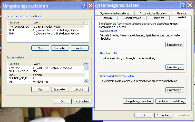

Hallo, bin Student und muste mir deshalb ProE zulegen. Hab das installiert und nach ein paar mühen hat auch alles funktioniert. Doch ich weiß nicht wo ich die Sprache einstellen kann. Bei der Installation hab ich denn Zusatz Deutsche Sprache gewählt. Wo kann ich das Futur aktivieren? Ach Übrigens läuft das auf xp und ist version wildfire 2.0
MFG:confused:

gehe in die Systemsteuerung und setze eine
Umgebungsvariable mit  lang = german , dann
müsste es gehen.

Also was ist denn hier los? Ihr textet ja euch nur sinnlos zu. Meine Frage hat aber immer noch keiner beantwortet. Also nochmal Es geht um keine Zeitform sondern um die Umstellung von Deutsch auf Englisch. Die Suchfunktion hab ich schon vor dem Beitrag benutz und dann kommt so was raus
Installation in deutsch
Bei der V2001 muss LANG=GERMAN vor der Installation eingetragen werden, damit die Sprache "Deutsch" ausgewählt und installiert werden kann.
Damit weiß ich viel mehr als vorher. Vieleicht sollte man das etwas benutzerfreundlicher beschreiben denn ich weiß nicht wie und wo ich das ändern muss. Vielleicht gibts ja doch ne richtige antwort.

1. Umgebungsvariable definiern LANG Wert German
2. Du weisst wie Du auf deinen Rechner eine Umgebungsvariable definieren kannst? (Die Klickreiehnfolge für XP habe ich leider nicht im Kopf) Notfalls Hilfe von XP
3. Du hast sicherheitshalber deinen Rechner neu gestartet und Pro/E ist immer noch in Englisch. Die Variablensetzung nochmals überpüfen evtl auch in einem Eingabe-Fenster (Ausführen CMD Befehl SET)
4. Ist der Begriff FUTUR in deinem ersten Text nur ein Tippfehler oder was soll er bedeuten

erstellt am: 16. Nov. 2005 23:59    Editieren oder löschen Sie diesen Beitrag!  <-- editieren / zitieren -->   Antwort mit Zitat in Fett Antwort mit kursivem Zitat    Unities abgeben: 1 Unity (wenig hilfreich, aber dennoch)2 Unities3 Unities4 Unities5 Unities6 Unities7 Unities8 Unities9 Unities10 Unities Nur für erwin2005 10 Unities + Antwort hilfreich
Also langsam
#Start Button  Menü-Systemsteuerung
dort Button Leistung und Wartung
dort den Button System
dann im Fenster Systemeigenschaften
den Reiter Erweitert und dann kommt unten der
Button Umgebungsvariablen und dort
Button (Systemvariable) Neu
Das Feld Name der Variable mit dem wert lang füllen  und im Feld Wert der Variable german eintragen und dann alles mit ok ok ok bestätigen
Mann kann auch über das Icon Arbeitsplatz gehen
Evtl Rechner neu starten. Testen Wenn nein nochmals melden
Vorher in einem Eingabeaufforderungsfenster SET eingeben Start ausführen cmd SET irgendwo muß dann in der Liste lang=germanstehen
Ist das so schwierig?

Hallo erwin2005,
Alois hat es ganz genau beschrieben!
Guck einfach nochmal in seinen zweiten Beitrag weiter oben!
Anbei auch noch ein Bild.

Damit ich auch mal etwas sage:
mmm... nun mal zum Thema "Suchfunktion" und meinen werten Vorpostern:
Wenn ich bei der Suchfunktion "Spracheinstellung" eingebe, komme ich bei zig-tausend verschiedener Pöbelposts raus. Die klicker ich nun durch...
und nach einer halben Stunde finde ich dann ein etwas kryptisch aussehendes "LANG=GERMAN", welches ich aber leider nicht umsetzen kann, da mit einfach mal der grundlegende Gedankengang fehlt... denn sonst würde ich mir meine Frage im Forum sparen und unter
>Systemsteuerung
>System
>Erweitert
>Umgebungsvariablen
bei den Sytemvariablen den Button "NEU" drücken und das sagenumwogene LANG im Variablenfenster und
GERMAN im Wertfenster eingeben.
