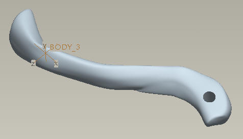

Hey users,
ich habe ein Problem. Ich bin in der Medizinaltechnik tätig und bräuchte unbedingt ein Skelett auf ProE WF2. Kann mir jemand helfen? Oder Tipps geben. Ich habe ein Modell, aber ich kann es nicht bearbeiten, dass heisst ich kann keine Bohrungen erzeugen sowie Elemente hinzufügen.
Gruss Timo aus der Schweiz

Hi Timo,
also hast Du ein Menschliches Skelett und Deine Frage zielt nicht in Richtung der Skelett-Funktionalität in WF2.
Wie hast Du das Skelett geladen? Per IGES oder STEP? Bitte beschreibe mal Deinen Weg bis hier her. Ich vermute, das Du aus den eingelesenen Flächen zuerst noch einen Volumenkörper machen musst, bevor Du an den Knöchelchen bohren kannst.
Detlef

Hallo Timo,
das Problem wirst Du schon etwas genauer beschreiben müssen!
Ich gehe davon aus, dass Du von dem Modell eines menschlichen Skeletts in Version WF2 suchst, und nicht von einem Skelet-Teil im Sinne von Baugruppensysthematik redest, richtig?

Ja ich habe ein Menschliches Skelett schon ProE drin, als asm und prt.
Ich habe keine ahnung wie ich aus einem Flächen modlell einen Körper bilden kann

im einfachsten Fall: Fläche markieren und dann Editieren - Verbundvolumen

body_3.prt.zip
Hier ist ein prt. von einem Knochen für ProE

Hallo Timo,
wo genau ist das Problem?
Du hast einen Knochen als Solidmodel.
Da kann man doch lustig reinbohren?

Hi Timo,
mal abgesehen, das das Knöchelchen von Dir ziemlich klein ist (Raumdiagonale 0,05mm - von meinen Knochen ist das bestimmt keiner  ) ist´s kein Problem. Dir fehlen nämlich die Ebenen des Startteils!
Ich habe zuerst einmal drei Ebenen erzeugt:
1. Ebene durch den Eckpunkt und senkrecht zur mittigen Kurve
2. Ebene durch Eckpunkt and Kurvenende, durch zweiten Eckpunkt an anderem Kurvenende und senkrecht zur ersten Ebene
3. Ebene durch Eckpunkt und senkrecht zu den beiden anderen Ebenen
Man kann natürlich auch auf Basis des beiliegenden Koordsystems die Ebenen bauen.
Dann konnte ich ein Löchelein schnippeln. Kein Problem.

Wie hast du das gemacht???? Kannst du mir bitte erklären?

Hallo Timo!
1.Du klickst auf dein Koordinatensystem und dann auf die Schaltfläche Ebene erzeugen! (so kannst du auf jeder auchse im Koordinatensystem eine Ebene Erzeugen)
2. Du schiebst die Ebenen vor deinen Knochen
3. Du plazierst eine Achse die dort durchden Knochen geht wo du willst
4. du erzeugst einE Bohrung
siehe Anhang
