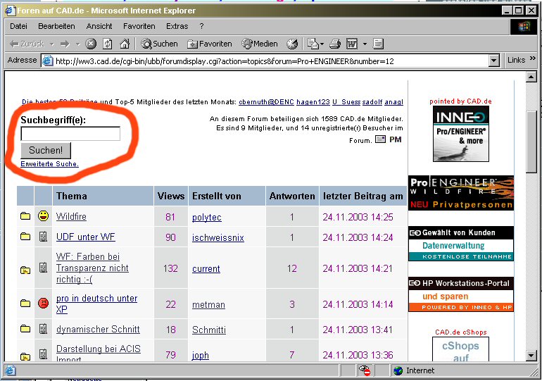

Falls da immer noch nicht der richtige Lösungsansatz dabei sein sollte, einfach mal die "Suchen"-Funktion benutzen. Hilfreiche keywords sind: Proe deutsch, Sprache
