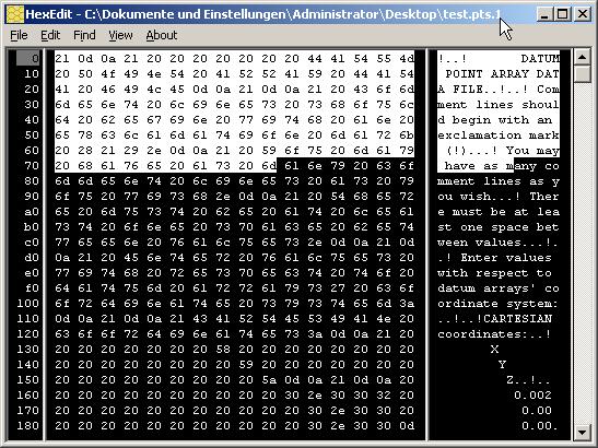

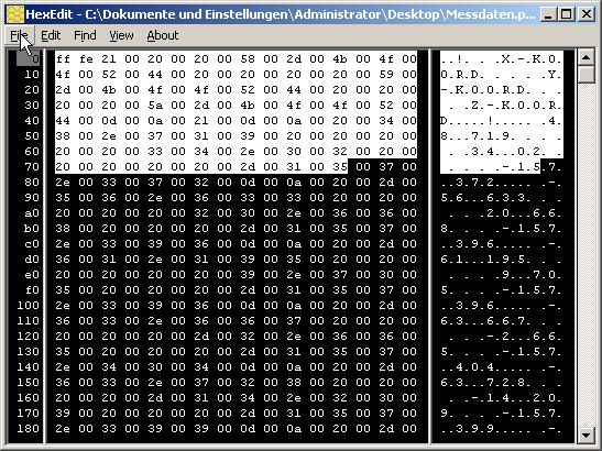

muss dieses Thema mal wieder vorkramen.
Ich hab eine .txt Datei mit Messpunkten und möchte diese Punkte in WF1 erzeugen. Hab alles unnötige rausgeworfen und eine .pts Datei draus gemacht.
Wenn ich die aber in ProE importieren will, sagt er immer nur "FEHLER: Keine Punkte in Datei messdaten".
Hab mal ein paar Punkte manuell erzeugt und gespeichert, kann aber beim besten Willen keinen Unterschied zwischen den beiden Dateien (siehe Anhang) finden.
Kann mir irgendjemand einen Tip geben, was hier schief läuft???
mfg Roukie

erstellt am: 06. Apr. 2006 08:57    Editieren oder löschen Sie diesen Beitrag!  <-- editieren / zitieren -->   Antwort mit Zitat in Fett Antwort mit kursivem Zitat    Unities abgeben: 1 Unity (wenig hilfreich, aber dennoch)2 Unities3 Unities4 Unities5 Unities6 Unities7 Unities8 Unities9 Unities10 Unities Nur für Studenten 10 Unities + Antwort hilfreich
ich habe mir im Editor die Daten angeschaut. Es ist kein offensichtlicher Unterschied erkennbar. Sieht man sich aber einmal die Dateien im HexEditor an, sieht man, daß die erste Datei die Daten als LongInt abspeichert und die zweite als ShortInt. Wenn ich die Datei in Excel einlese werden die Long nach Short umgewandelt. Anscheinend kann Pro/E nur ShortInt Daten lesen. Ich habe deine Dateien als HexAuszug angehängt.
