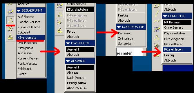

Wo finde ich in Pro/E diese Befehle ?
Was bedeutet "--> Bezugspunkt im Versatz von Koordinatensysten" ?

hallo bennybunny,
ich habe ein paar snaps angehängt, die Manfreds Vorgehensweise mit den Menüs verbildlichen. Nachdem Du die Option einlesen gewählt hast, springt ein Browserfenster auf, in der Du Deine .pts Datei anwählst.
Die Punkte werden dann bezüglich des zuvor ausgewählten Koord-Sys platziert.

Vielen Dank, cbernuth, für das Bild !!! Jetzt wird mir einiges klar ! Werde ich ausprobieren.
Danke nochmals für Eure Ratschläge,
schöne Grüße,
Ben
