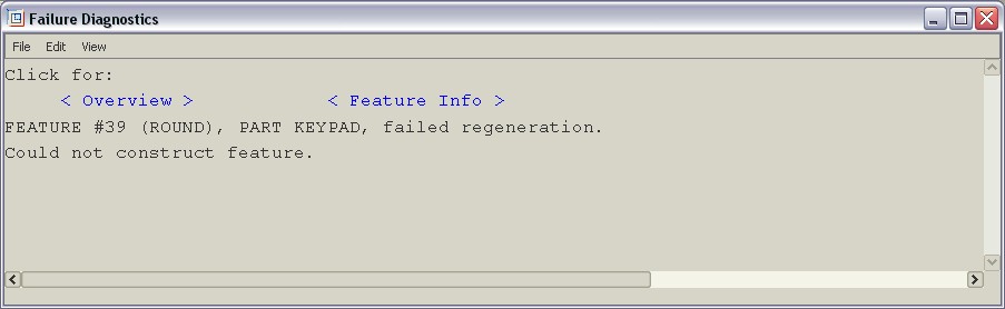

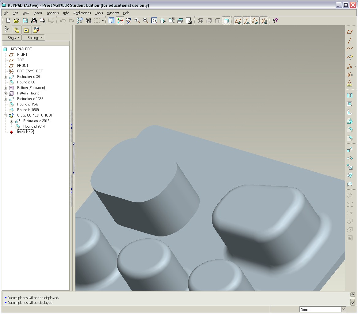

da plage ich mich nun mit Wildfire (Testversion) ab  . Aber aller Anfang ist bekanntlich nicht leicht:-(( . Deshalb arbeite ich jetzt das Handy aus "Getting started with Pro/E Wildfire" ab.
Die rechte Taste wird aus den Features "Protrusion id 1367" und den beiden folgenden Rundungen gemacht, beim Spiegeln über die Ebene weigert sich Wildfire jedoch die zweite Rundung (Unterkante und Oberkante) mitzuspiegeln, da er nicht regenerieren kann. So jedenfalls verstehe ich die Fehlermeldung.
Manuell kann ich aber die Rundungen nachträglich anbringen.

Hallo mtl3d,
ich arbeite mit der 2001.
Das Problem ist aber das gleiche.
Es gibt zwei Möglichkeiten zu spiegeln.
Die komplette Geometrie, dies ist in der Regel unproblematischer,
oder einzeln.Ich würde versuchen die Genauigkeit des Modells zu ändern.

Hallo Achim,
habe mir das Handy angeschaut.
Falls das mit der Genauigkeit nichts bringt, dann würde ich den oberen und unteren Radius getrennt erzeugen.
Mit dieser Maßnahme bist Du beim testen variabler.
Wird warscheinlich am unteren Radius liegen.
Würde mich interessieren ob es so war!

Hallo Jürgen,
ich habe jetzt, entgegen der Anleitung, alle Kanten in einem Feature abgerundet. Dann funktioniert es.
Mal aus Neuguierde, wie und wo stellt man die Modellgenauigkeit ein?

Zum Spiegeln zurück,
Es geht natürlich Körper und Rundung in einem zu spiegeln.
Vorher Gruppe machen und dann Spiegeln!
Abhängig spiegeln ist immer kritisch, weil keine neuen Referenzen in der Skizze angewählt werden können. Unabhängig spiegeln ist auch ungünstig, weil der Schnitt beim Umdefinieren auf die Ursprungsseite zurückspringt.
Besser finde ich kopieren, geht aber sicher nicht immer.

Gruppenerzeugung:
Editieren/KE-Operation
@all
Beim Spiegeln habe ich oft schon unschöne Nebeneffekte erlebt die man einfach vorher nicht in Betracht gezogen hat.
Zählt nur das Ergebnis ist Spiegeln natürlich toll, schnell...
Kommen dann die Änderungenen und spiegelsymetrisch ist nicht mehr spiegelsymetrisch wirds kompliziert.
Warum Gruppe:
Proe behandelt die Referenzen dann irgendwie anders (Mustern über Gruppe eventuell auch mal Probieren)
Brauche ich einfach nur ein KE an anderer Stelle ist das Kopieren mit neuer Referenz mein Favorit.

Genauigkeit hat nichts mit Massgenauigkeit (50,00001) zu tun sondern mit der kleinsten Geometrie, die in der Geometrie dargestellt werden kann
z.B Stempel und Matrize würde in einem Teil verschmolzen dann würde eine Zwischenfläche mit 0.001 Breite entstehen --> Änderung der Genauigkeit. Selbstverständlich können Matrize und Stempel in eine Baugruppe eingebaut werden ohne Änderung der Genauigkeit siehe auch http://ww3.cad.de/foren/ubb/Forum12/HTML/001973.shtml
Das konkrete Problem beim Spiegeln ist IMHO durch die nichtoptimale Pickreihenfolge bedingt (in der Reihenfolge der Erzeugung dann geht es bei mir--Lokalgruppe macht das gleiche). Der uralte Problembereich KE-Spiegeln wird erst in der nachfolgenden Version aufgeräumt

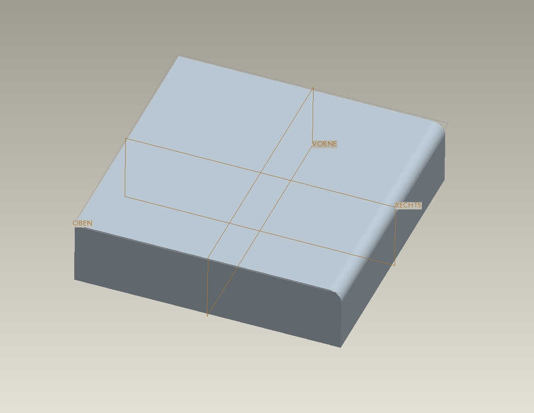

erstellt am: 23. Aug. 2004 10:43    Editieren oder löschen Sie diesen Beitrag!  <-- editieren / zitieren -->   Antwort mit Zitat in Fett Antwort mit kursivem Zitat    Unities abgeben: 1 Unity (wenig hilfreich, aber dennoch)2 Unities3 Unities4 Unities5 Unities6 Unities7 Unities8 Unities9 Unities10 Unities Nur für mtl3d 10 Unities + Antwort hilfreich
test2.prt.zip
Das hört sich für mich so an, als sei ein Radius wie hier im Anhang problemlos spiegelbar. Ist er aber bei mir nicht! Ich habe mal das teil mit angehängt.
Vielleicht habt ihr kurz Zeit das mal bei euch auszuprobieren...
anagl
Beiträge: 4566
Registriert: 28.05.2001
CREO2 M140
PDMLink 10.2 M020
HW diverse
erstellt am: 23. Aug. 2004 11:17    Editieren oder löschen Sie diesen Beitrag!  <-- editieren / zitieren -->   Antwort mit Zitat in Fett Antwort mit kursivem Zitat    Unities abgeben: 1 Unity (wenig hilfreich, aber dennoch)2 Unities3 Unities4 Unities5 Unities6 Unities7 Unities8 Unities9 Unities10 Unities Nur für mtl3d 10 Unities + Antwort hilfreich
Radien und Fasen sind sogenannte Kantenmodifikations-Elemente, d.h sie sind von Kante abhängig, die in deinem Fall in einem einzigen KE erzeugt werden. Deshalb kann man in den meisten Fällen Radien nur zusammen mit den  Grund-KE's spiegeln  sieh auch http://ww3.cad.de/foren/ubb/Forum12/HTML/003723.shtml

radien1prt.zip
Beim Spiegeln von KE's wird manches mit Wildfire2 besser, aber es ist IMHO immer noch ein gewisses Verbesserungspotential da. Das glaube ich ist auch das Problem von CAD_Knecht --> nachträglich die Radien zur Spiegeloperation hinzu zufügen.
In meinen Teil sind ein paar Möglichkeiten drin
Das Spiegeln von Flächenkopien und dann wieder anhängen an den Volumenkörper habe ich jetzt nicht drin
Vielleicht noch ein kurzer Hinweis auf http://ww3.cad.de/foren/ubb/Forum12/HTML/004172.shtml
Durch geschickte Reihenfolge der Rundungen kann man sich viel Klickaufwand sparen
