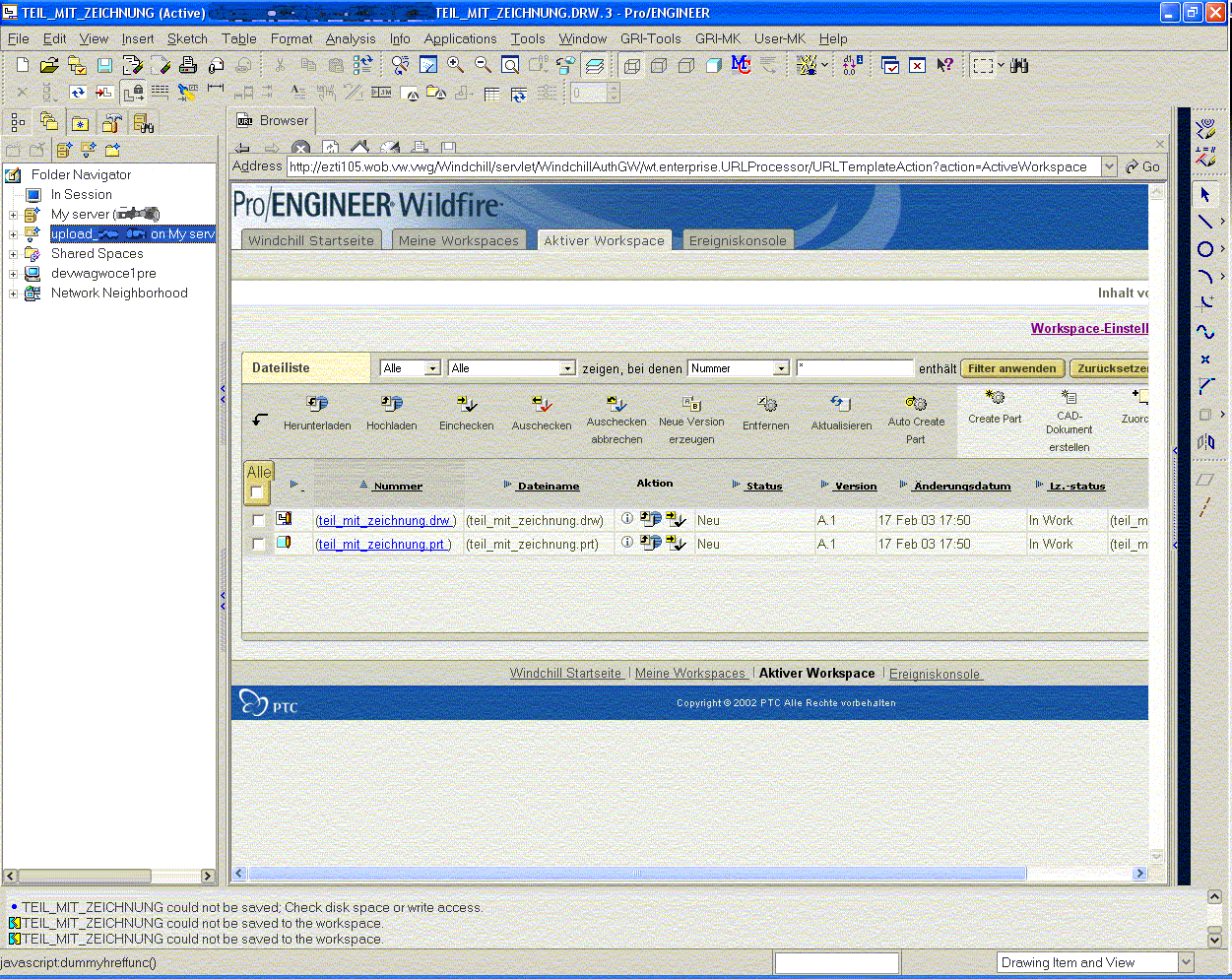

In den StartUp Tools für Wildfire gibt es eine Funktion ZEICHNUNG AUFRUFEN/ERZEUGEN. Diese arbeitet folgendermaßen :
Bei aktivem Teil oder BG wird eine gleichnamige Zeichnung geladen. Ist diese noch nicht vorhanden, wird eine gleichnamige Zeichnung erzeugt. Der Benutzer bestimmt nur noch das Format - und fertig !

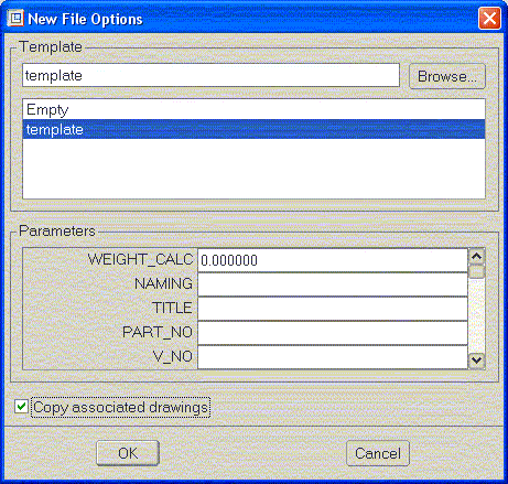

Das was giatsc mit Mapkeys gebastelt hat, funktioniert so ähnlich auch mit der config.pro option rename_drawing_with_objects siehe ehlers Antwort: http://ww3.cad.de/foren/ubb/Forum12/HTML/001275.shtml
Dann ist das Häkchen automatisch vorgewählt. Hat man die template.prt jetzt auch noch sauber in die template.drw eingebaut, erzeugt er die Zeichnung sogar mit den Standardansichten (hab ich schon mal irgendwo gesehen http://apples.ptc.com/icenter/calendar/cal_europe.cfm beim Zeichnungskurs), wenn nicht, wird eine leere Zeichnung mit gleichem Namen aber ohne aktives Modell erzeugt.
Das Häkchen sollte sogar im ProI funktionieren, hier müssten aber mal die ProI-Spezis was sagen, im Windchill geht's.

also in pro/e "neues teil" bekommt man in verbindung mit intralink:
Warnung: Verbundene Zeichnung nicht kopierbar waehrend Anschluss an Workspace.
das problem an der "duplizierung" ist halt nur, dass in intralink 3.X diese im CS nicht mehr funktioniert, und in der regel (bei uns) neue objekte immer in pro/e angelegt werden (im intralink erscheint(!) das zu "umständlich")

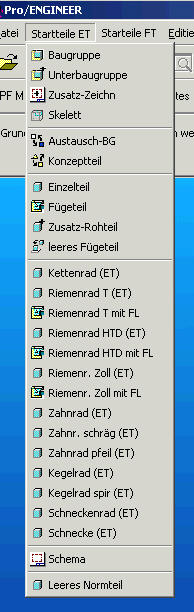

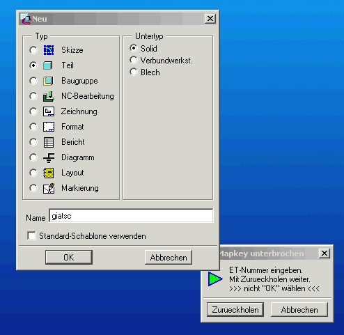

Hallo Patrick!
Also, das ganze ist so simpel, dass ich fast nicht wage es zu posten:
Bild 1 zeigt unser Startmenü, welches einfach verschiedene MapKeys startet.
Bild 2 zeigt die Aktion anhand des Einzelteiles.
Der Mapkey ruft die Öffnen-Funktion von Pro/E auf und wird bei der Namenseingabe unterbrochen.
Das entsprechende Template (inkl. Drawing) wird durch den Mapkey definiert und die der Name braucht nur 1x eigegeben zu werden (Standard Pro/E)
Vorteil dieser Methode: Der User braucht das Template nicht selber auszuwählen (wir haben - wie du siehst - viele, tlw. vormodellierte Startteile und Zeichnungen)
Bei einigen Startteilen verwenden wir auch die "Umbenennen" Funktion, natürlich mit eingeschalteter Option rename_drawing_with_objects
Bei Startbaugruppen wird zusätzlich ein Komponenteneinbau (des Skelettes) im MapKey nachgeschaltet. Auch die Benennung des Skelettes kann dabei automatisch jenem der BG entsprechen.
