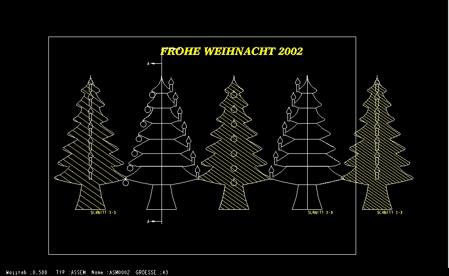

Mein Vorschlag, ein Stufenschnitt, nicht planar. Zur not brich den Schnitt einfach bei dem zu behaltendem .asm ab (diesen Schnitt kannst du skzzieren, und damit bestimmen, wo er langlaufen soll). Ist zwar nicht sauber aber hilft.
Hier noch was für BEERE (Andreas) und alle anderen, der Jahreszeit entsprechend. Man achte auf die Kugeln.

@os
Hübscher Wiehnachtsbaum....
Wie hast Du die Kugel in den Schnitt gebracht?

Ich hab da auch mal ein "Beere" getrunke. War so ne Art Weihnachtsbock.
Hab dann so lang "geschnidde" bis mei Fra kam. Die hot do de Stecker rausgezoche.( Das mit dem "weichen" d in geschnidde war Absicht, wir komme halt aus Hesse)

Lass mich auch mal raten, die Ansichten mit Kugel und Kerzen (liegen jeweils vor der Schnittebene) sind no hidden, tangentiale Kanten sind aus, Silhouetten an? Stimmts?

Die Kugeln sind bestimmt durch Querschnitt umschalten hinein gekommen (man beachte die entsprechenden Schnitt-Pfeile.
Das andere ist ein Vollabgewickelter Stufenquerschnitt, zu erkennen an der Linie in der Mitte.
Habs nicht probiert nur vermutet.
Also OS muß die Lösung sagen! 10 Units für die Weihnachtsgrüße!

Eine Lösung, des Problems ist leider keiner der Bäume. War halt mal wieder so'n ein "Langweiliger-Sonntagnachmittag-joke". Mit dem Thema, das Andreas zum ersten mal ansprach habe ich mich auch schon länger beschäftigt. Hab dann einfach mal wieder so'n bischen rumgespielt, aber rausgekommen ist nichts Gescheites.
Sven hat bei einem recht. Zwei Ansichten übereinander, eine normal geschnitten, die andere mit ausgeblendetem Baum.
Ehlers hat auch recht, er hats an der Richtung der Schnittpfeile erkannt. Schnitt einfach umgeschaltet.
Man müsste irgendwie ein Element finden, wie z.B. Kurve oder Fläche (gehen leider beide nicht), das mitgeschnitten werden kann. Dann könnte man diese Fläche oder Kurve über Folie ausblenden, und könnte dann bei der Querschnittbearbeitung auch Teile erwischen, die vor dem Schnitt liegen. Hab aber leider noch kein entsprechendes Element gefunden.
Olaf
