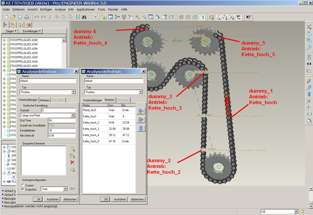

kettentrieb_fortsetzung.asm.rar
Hallo Entenhausen,
tja, da kann ich ohne weitere Angaben nur raten.
Ich bräuchte da noch einige weitere Informationen von Dir.
Vielleicht 'n screenshot?
Das kann nämlich an allem möglichen liegen.
Möglichkeit 1:
Dein Grafikspeicher bzw. Arbeitsspeicher reicht nicht aus. (zu wenig RAM)
Möglichkeit 2:
2 oder mehrere Kettenantriebe laufen gleichzeitig. (immer schön der Reihe nach)
Möglichkeit 3:
Die Kettentriebe wirken jeweils nur "aufwärts", Du läßt einen Antrieb zu lange laufen, so dass er oben um die Kurve fährt. Hier ist Ende mit der Aufwärtsbewegung!
Möglichkeit 4:
Du hast beim Einbau der ersten Kettengruppe nicht die Komplette Bahn als Führungskurve selektiert.
Diese Gruppe kommt jetzt nicht all zu weit. (Die per "Wiederholen" eingebauten Gruppen haben den selben Fehler)
Wahrscheinlich gibt es noch weitere Gründe, die mir jetzt so spontan nicht einfallen.
Wie sieht denn Dein Kettenlauf aus?
Das Du z.B. eine in sich geschlossene Kette benötigst war mir bisher nicht klar. Es könnten ja auch 2 lose Enden sein. (Flaschenzug etc.)
Was für Kettenräder benutzt Du? (Teilkreis, Zähnezahl)
Wie viele Umlenkungen gibt es?
Hat Deine Kette überhaupt einen "geraden" Bereich?
____________________________________________________________
Um es nochmal klar zu stellen, habe ich eben mal ein bißchen an meiner Beispielkette weitergebastelt.
Keine Probleme, alles läuft wie es soll! (Ich schenk Sie Dir, siehe Anhang)
Ich häng auch noch'n Bild mit an, in der Hoffnung, das Du's jetzt verstehst.
Die Beispielkette enthält übrigens die Analyse "Ablauf".
Du kannst die ja mal "Ausführen". Lass die horizontalen dummy-Achsen eingeblendet, um zu verdeutlichen, dass diese sich nur linear "auf und ab" bewegen!
Sollte diese Analyse ebenfalls hängen bleiben, dann liegts wohl an deinem Rechner, bei mir läufts nämlich locker durch.
Die letzten paar Doppelglieder fehlen noch. (Das war Absicht) Wenn Du willst, kannst Du die ja noch anhängen.
Allerdings hatte ich nicht auf die erforderliche Gesamtlänge geachtet (War halt nur'n Beispiel). Es kann also sein, das die Gesamtstrecke nicht passt. In dem Fall müßtest Du auch noch die 1.Skizze mit den Ritzelpositionen anpassen.

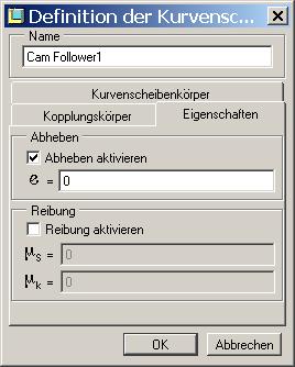

erstellt am: 19. Sep. 2009 18:30    Editieren oder löschen Sie diesen Beitrag!  <-- editieren / zitieren -->   Antwort mit Zitat in Fett Antwort mit kursivem Zitat    Unities abgeben: 1 Unity (wenig hilfreich, aber dennoch)2 Unities3 Unities4 Unities5 Unities6 Unities7 Unities8 Unities9 Unities10 Unities Nur für entenhausen 10 Unities + Antwort hilfreich
Du erzeugst einfach eine Kurvenscheibenkopplung zwischen einem Kettenbolzen und einer Zahnlücke.
Wichtig hierbei ist die Option "Abheben aktivieren" damit die Kette nicht am Kettenrad klebt!
Der Restitutionskoeffizient ist zu vernachlässigen, da Kette und Kettenrad im Betrieb de Facto ständig im Eingriff sind, also keine Energieverluste durch Aufprall zu erwarten sind.

Hallo Nina,
recht herzlichen Dank nochmals! Das Ding funktioniert jetzt.
Was mir aber noch aufgefallen ist, die Performance lässt sehr zu wünschen übrig.
Liegt das an der Menge der Kettenglieder. Jedes mal wenn ich ein neues einbaue, dauert dies ewig lange. An der Grafikkarte kann das ja nicht liegen, die Leistung steht dabei jedes mal auf 0% wenn Teile zusammen gebaut werden. Weißt du woran das noch liegen kann?
