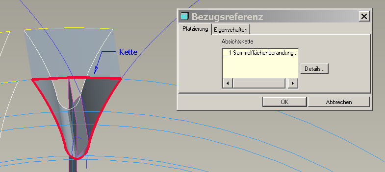

    Neben den in den Dokumenten beschriebenen Referenz-Austauschmöglichkeiten gibt es ab WF4 noch folgenden Vorteil.
    Auszug aus What's new WF4:
    "You can make large changes to the topology and surface definition, with full regeneration."

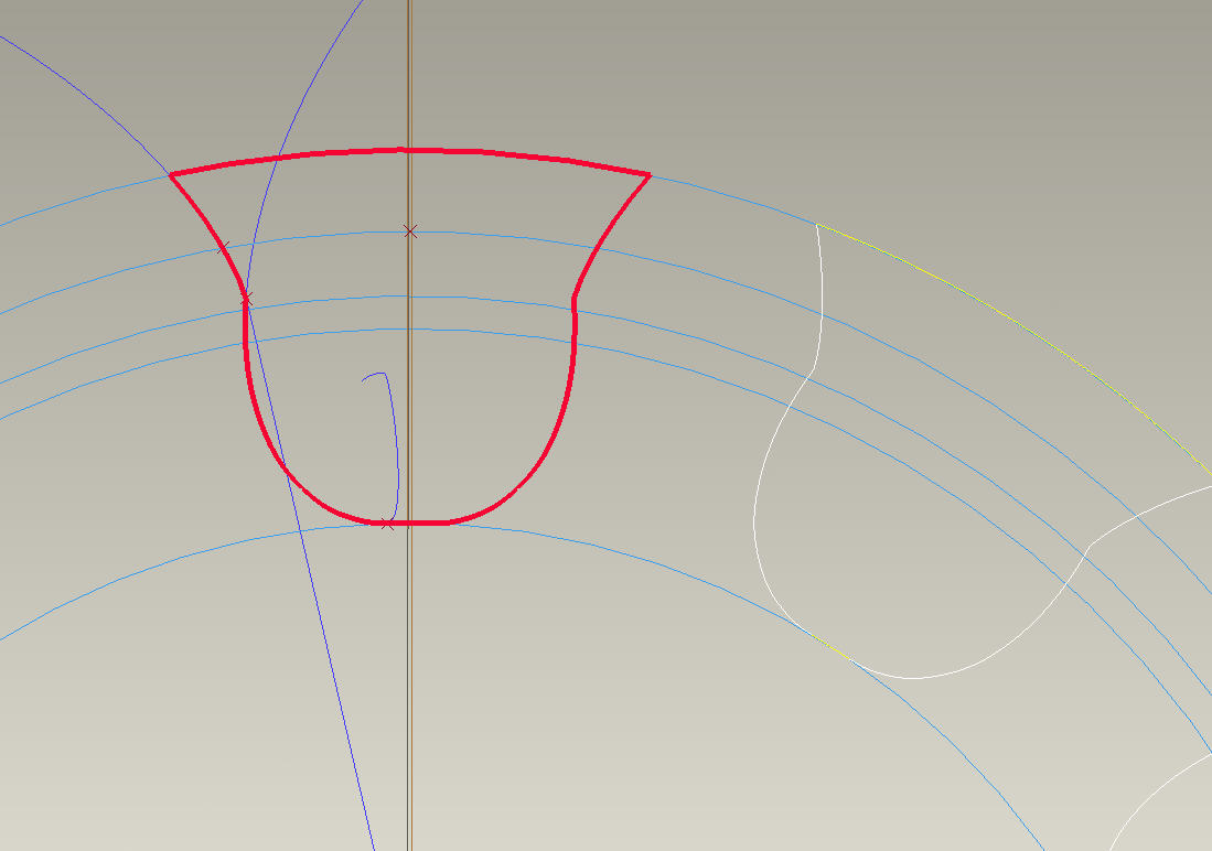

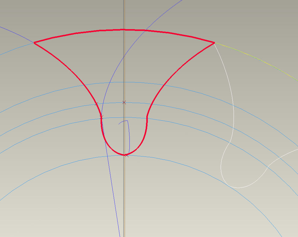

    Die beiden beigefügten Bilder zeigen die Zahnlückengeometrie für extrem unterschiedliche Eingabeparameter bzgl. Profilverschiebung, Werkzeugkopf- und -fußhöhe. Die durch wildes Flächenverknüpfen gewonnene Lückengeometrie kann in WF2 nicht stabil (parameterunabhängig) in Skizzen über Nutze-Kante referenziert werden, obwohl die Lückenfläche immer sicher erstellt wird. Ursache dafür ist die sich parametrisch verändernde Anzahl der Skizzenelemente. Das Referenz-KE kann auch in WF2 schon diese Kette problemlos als Absichtskette der Fläche erstellen (siehe rote Kurven), nur leider seinerseits im Skizziermodus nicht referenziert werden.
    In WF4 geht das dann. Das ist eine wirklich erhebliche Verbesserung!

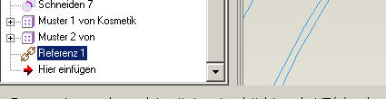

    erstellt am: 19. Mrz. 2009 13:52    Editieren oder löschen Sie diesen Beitrag!  <-- editieren / zitieren -->   Antwort mit Zitat in Fett Antwort mit kursivem Zitat    Unities abgeben: 1 Unity (wenig hilfreich, aber dennoch)2 Unities3 Unities4 Unities5 Unities6 Unities7 Unities8 Unities9 Unities10 Unities Nur für Wyndorps 10 Unities + Antwort hilfreich
    referenzen_test_01.prt.txt
    Um nochmal auf das Eigentliche, die Referenzen zurückzukommen. Ich habe das ganze nochmal in der WF2.0 m280 probiert. Erst habe ich es nicht verstanden, denke aber dass ich der Lösung dieser Geister Referenzen mit denen nichts anzufangen ist, etwas näher gekommen bin. In der Anlage ist ein Teil. In diesem befindet sich ein normales Profil, welches als Referenzgeber, dient. Von diesem wurden eine Kanten (KETTE1) und eine Flächen (FLAECHE1) Referenz abgeleitet. Aus der KETTE1 hab ich eine Leitkurve für ein ziehen KE gemacht. Leitkurve als Absichtskette gewählt. Danach, habe ich die Flächen Referenz erzeugt und mit dieser eine Rundung erzeugt. Rundung starten, oder Auswahl vor Aktion ausführen und die Rundung nimmt die Referenz und verrundet die Flächenkanten. Bis hier nichts neues. Wenn ich jetzt aber das ziehen KE unterdrücke, bleibt die Rundung dennoch erhalten weil sich das Referenz KE geändert, angepasst hat. Wenn ich die Rundung, aber auf dem üblichen Weg erzeuge, auch mit Absichkanten, und unterdrücke dann das ziehen KE, geht die Rundung verloren, weil die Referenzen nicht mehr vorhanden sind.
